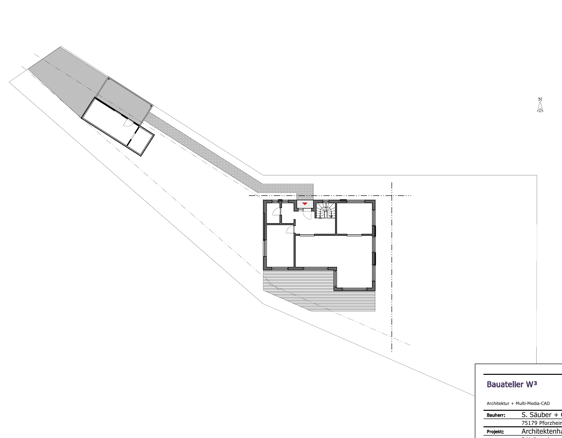

Das einzige was mir noch nicht so ganz gefällt ist, dass die Garage so weit weg vom Haus steht.
Da bin ich im Moment noch dran, dass diese ans Haus angeschlossen wird, sodass man das Garagendach eventuell als Dachterrasse vom Kinderzimmer aus nutzen könnte.
Grundriss eines Hauses am Hang mit Zufahrt, Terrasse und Bauplatz im Plan.
Mich würde eher stören, durch den Carport zum Haus zu gehen, d.h. in diesem Fall schlicht: nahe am Auto entlang.
Dass Kinder sich kaum für Dachterrassen interessieren, erwähnte ich glaube ich bereits. Die nennen sowas vermutlich "analoge Liegestuhl-App" *LOL*

Die Garage würde an die Westseite angeschlossen.
Der Eingang ist auf der Nordseite. Man muss und kann also gar nicht durch den Carport, da dann sowieso einer Großraumgarage weichen wird.
Oh, dann wird die Einfahrt größer als das Haus.

arnonyme schrieb:
Sobald die erste Freundin/Freund mit nach Hause geschleppt wird, sind die wahrscheinlich ganz froh über eine Dachterrasse
Ich glaube der Teenie würde in diesem Szenario jede 6x6m große Dachterrasse links liegen lassen, wenn er stattdessen ein 1,40x2m Bett gut ins Zimmer bekäme.
