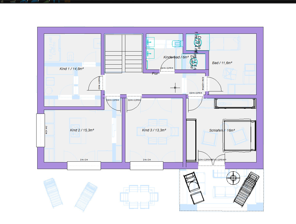

@kaho674 ... schon wesentlicher besser
Und, man könnte überlegen keine Speisekammer zu wählen, schließlich gibt es einen großen Keller und evtl. den Eingang sogar nach planlinks der Treppe zu setzen und statt Eingang das Gästebad. Dann hat man einen großzügigen Flurbereich mit Garderobenbereich.
Definitiv ist so aber schon mal die Anordnung Kochen/Essen/Wohnen sinnvoller, insbesondere auch Wohnen, da sitzt man ja im Ursprungsplan quasi im Durchgangsbereich.
Ja, daran hatte ich auch schon gedacht, aber dann verändern wir die Außenansicht doch ziemlich wesentlich. Ich fürchte, da steht dann dieses Gremium wieder da und will von vorne anfangen. Und wenn wir das machen, kann der Architekt mal den Grips zusammen nehmen und gleich was Hübscheres machen.

Auf die Ankleide hätte ich ja verzichtet und mir dafür eine fette Dachterrasse gegönnt. Von da aus guck ich dann in die Sterne in lauen Nächten.
Hey sorry, dass ich erst jetzt schreibe, bin noch nicht dazu gekommen.
Die Ideen sind echt top, du arbeitest nicht zufällig noch als Planerin nebenher?
Wenn nicht solltest du vielleicht mal darüber nachdenken ))
Also die Dachterrasse wäre bestimmt cool, aber ob das mit den Kosten dann so hinhaut, ich weiß ja nicht. Ist mir jetzt schon eigentlich fast zu teuer.
Das mit der Küche würde so leider nicht funktionieren, da wir unsere bisherige da nicht reinbekommen würden. Das Problem ist das bodentiefe Fenster. Da würde man nichts hinstellen können.
Obwohl die Aufteilung so zugegeben um einiges effizienter ist, als bisher.
Die angesprochene Terrasse wird auch vorwiegend auf der Ostseite sein, da hier der eigentliche Garten ist. Der Architekt hatte das noch nicht eingezeichnet.
Das OG find ich auch super, allerdings müsste man den Flur wohl breiter machen.
Ich denke 1,3m ist vermutlich zu schmal, da würde man sich etwas beengt vor kommen.
Klar ginge dann halt auf kosten des Kinderzimmers.
Dann hat halt ein Kind die Ar***Karte gezogen
Obwohl wer weiß vielleicht bleibts ja auch bei 2, ist ja eigentlich schon anstrengend genug
