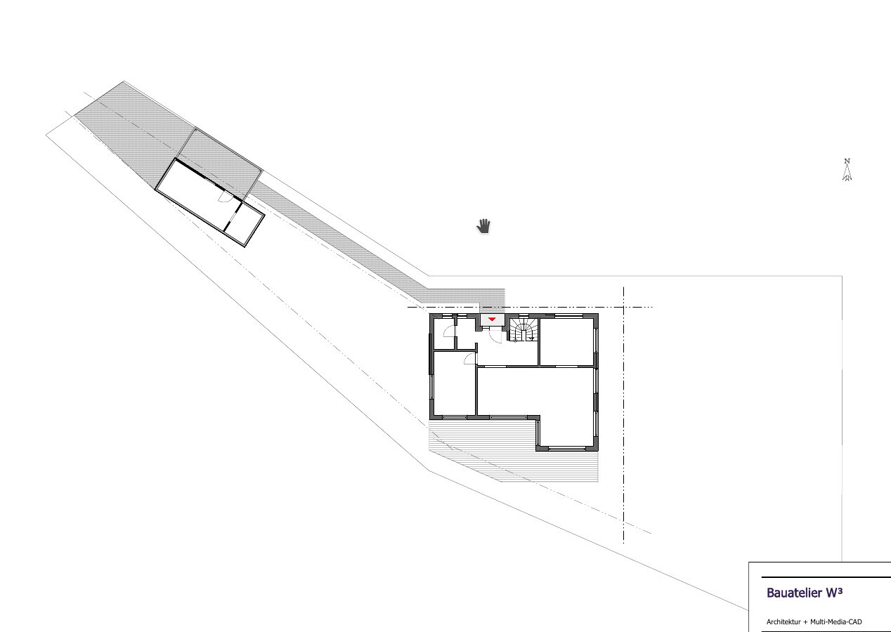

Ich finde die Kinderzimmer zur Gesamtfläche und im Verhältnis zu anderen Räumen zu klein. Jetzt passt es so und ist sogar großzügig, aber die Kleinen werden größer und damit verändern sich die Bedürfnisse.
Je größer die Kinder werden umso kleiner wird das Interesse am Garten. Je kleiner das Interesse am Garten wird umso größer wird der Bedarf im Kinderzimmer.
arnonyme
05.07.17 23:42
Naja, der Grundriss IST ja veränderbar... das weisst Du, denn Du fragst ja hier, ganz genau
Ja und wie? Habs jetzt schon mehreren Leuten gezeigt und keiner hatte eine Idee.
Das Erdgeschoss soll so bleiben wie es ist, das steht fest.
Und neu planen schön und gut. Schau dir mal das Baufenster an und sag mir was man hätte besser machen können.
Man ist eigentlich fast gezwungen mit Winkel zu bauen.
Einfach nur einen rechteckigen Kasten würde der Gestaltungsbeirat mit Sicherheit ablehnen.
Man könnte höchstens den Keller rauswerfen und die Räume auf 2 Vollgeschossen plus Staffelgeschoss oder 3. Vollgeschoss verteilen.
Wobei 3 Vollgeschosse wieder etwas sehr klobig wirken würde.

Grundriss und Grundstücksplan eines Hauses auf abschüssigem Gelände

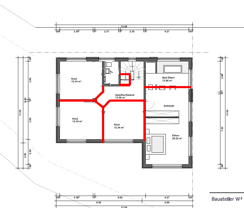

Naja, das scheint ja ziemlich festgefahren zu sein. Ich frage mich, ob man die Kinderdusche über die Treppe bekommt. Dann könnte man eventuell über sowas nachdenken. Elternteil muss natürlich neu verteilt werden - Bad wird etwas kleiner. Nur Skizze, ich hab hier nichts zum Zeichnen.
Grundriss eines Hauses mit drei Kinderzimmern, Elternschlafzimmer; rote Fluchtwege markiert.
kaho67406.07.17 10:04
Entsprechend könnte man die Treppe anpassen und diese Ecke am Eingang wegrationalisieren.
Grundriss eines Hauses: drei Kinderzimmer, Elternschlafzimmer mit Ankleide, rote Wegführung.

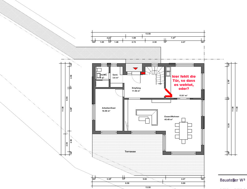

Grundriss eines Hauses mit Terrasse; Empf., Arbeiten/Gast, Essen/Wohnen; Tür im rechten Raum fehlt.

Hallo kaho,
herzlichen Dank für die Vorschläge. Hätte ja nicht gedacht, dass noch mal Jemand mit konkreten Vorschlägen um die Ecke kommt.
Die sind echt top. So wie es jetzt ist, würde meine Frau das nicht mitmachen, da das Bad zu klein wird.(Sie will da Waschmaschine und Trockner reinstellen, warum auch immer...)
Wenn ich allerdings Schlafzimmer und Bad drehe, könnte das was werden.
Die Tür in der Küche zum Flur habe ich schon beantragt
