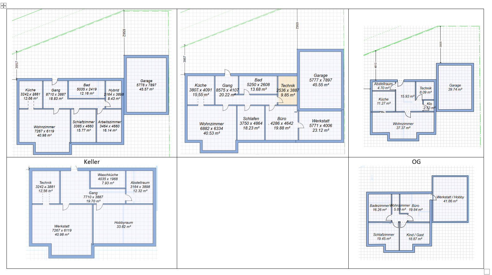

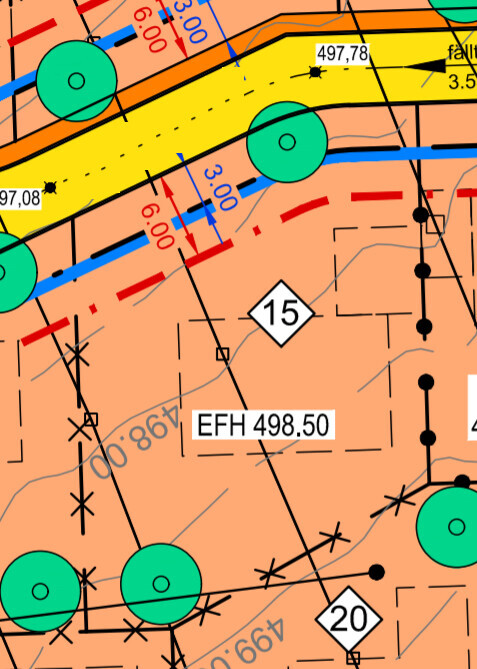

Zwischenzeitlich ist die Planung etwas weiter fortgeschritten. Insgesamt haben sich drei mögliche Varianten ergeben, um die Werkstatt als beheizbaren Raum zu integrieren. Kernfrage hier ist, welche Option bei einem Hanggrundstück mit 2m Steigung die sinnvollste Option wäre. Die Grundrisse / 3D-Ansichten sind noch im Entwurf und nicht vollständig durchdacht.
Option 1: Bungalow, unterkellert
+ Keller bei Hanggrundstück von Vorteil
- Hohe Investition in Nutzfläche
- Zwei Stockwerke
Option 2: Bungalow, alles auf Bodenplatte
+ Alles auf einem Stockwerk
+ Vermutlich billigste Alternative
- Nutzfläche fällt insg. klein aus
- Bodenplatte durch Hang erschwert
- Geringste Gartenfläche
Option 3: Einfamilienhaus auf Bodenplatte. Werkstatt über Garage
+ Haus kann näher an Baugrenze gesetzt werden
+ Man ist eher an einem "Standard" für besseren Wiederverkaufswert
+ Maximale Gartenfläche
+ Bessere Aussicht im OG
+ Direkter Zugang vom Büro in Werkstatt
- Durchgang OG zu Werkstatt ggf. schwierig machbar
Welches Variante wäre insb. bezogen auf das Grundstück die beste Alternative? Ist die Variante 3 mit Durchgang Haus -> Satteldach Garage einfach realisierbar?
Vielen herzlichen Dank

ypg08.08.21 23:29
Wie ist denn der sonstige Raumbedarf?
Bist Du Single, hast Du einen Partner oder geht es um Platz für eine 4-köpfige Familie?
Danach würde ich mich richten. Ich persönlich baue kein Familien-Haus, wenn ich als Single nur Büro und Hobby im Kopf habe.
Option 2 würde ich durch die erschwerte Bebauung (und blöden langgezogenen Grundriss) ablehnen.

Der Raumbedarf ist für zwei Erwachsene mit einem (künftigen) Kind überlegt. Hier ist der Grundriss / Räume noch nicht vollständig durchdacht. Hauptfrage für mich ist, ob bezogen auf das Grundstück ein unterkellerter Bungalow oder ein normales 1,5 Stockwerke Einfamilienhaus die bessere Wahl ist. Tendenziell gehe ich eher gegen Variante 3, da mehr in Wohnfläche statt in Nutzfläche investiert wird. Werkstatt im Keller und Hanggrundstück spricht wieder eher für Variante 1.
ypg09.08.21 10:56
Variante 1 hat Potential, wenn man das UG etwas durchdachter mit Wohnräumen bestücken würde.
