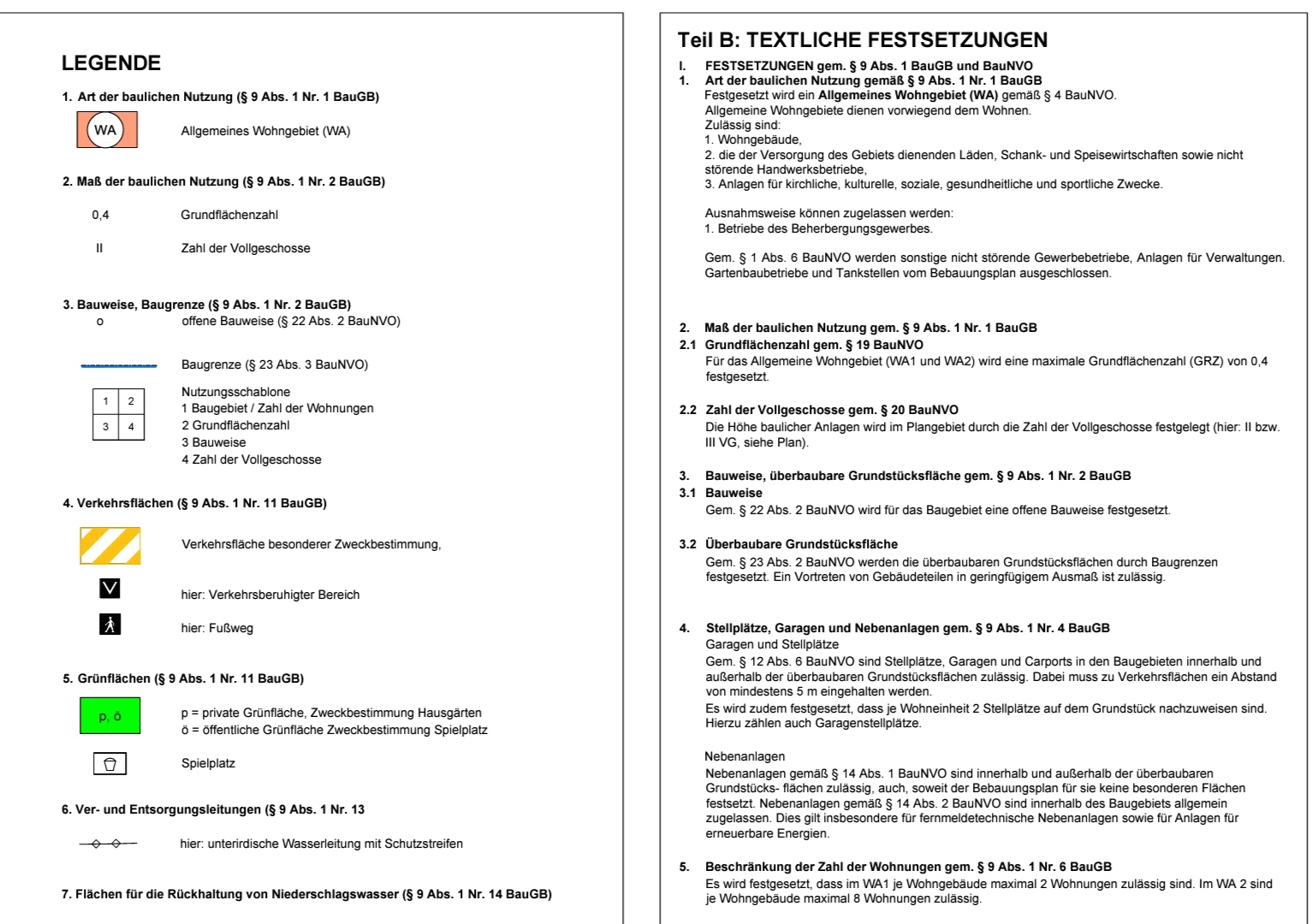

Das hier dürfte es sein.
2 Vollgeschosse sind erlaubt, Stadtvilla ginge also auch, war uns aber zu teuer und unnötig. Daher wurde uns dieses Satteldach mit angeboten und geplant und wir haben nicht nein gesagt.
Zwei Seiten Bauleitplan: Legende links, textliche Festsetzungen rechts.
Normal gibt es Höhenbegrenzungen und Bezugspunkt,
gerade wenn die Grundstücke nicht flach sind.
Wird das Grundstück aufgefüllt, müsst ihr schauen das es gründungsfähig ist, wird es nicht aufgefüllt, neue Planung. Budgetfreundlicher
Hast du mal in den Grundriss die gewünschte bzw vorhandene Möblierung eingezeichnet im Maßstab.
Beim Satteldach kostet die Dämmung, Dampfbremse verlegen, evtl. Holzfaserplatten, Trockenbau, Gerüst zum Streichen der hohen Decken,... auch einiges. Habt ihr das mal zu einer Betondecke gegengerechnet? Oder warum waren zwei Vollgeschosse soviel teurer?
