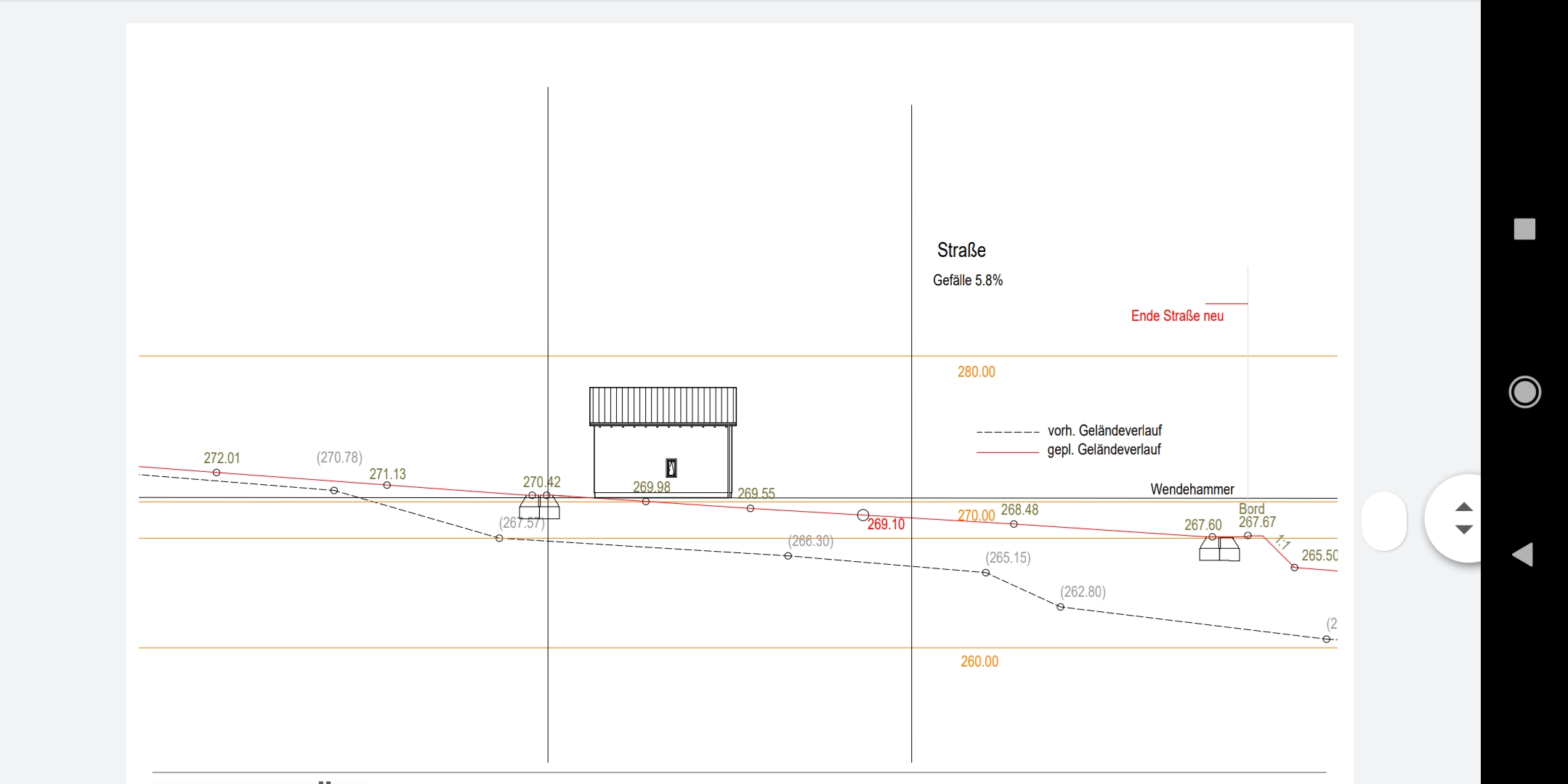

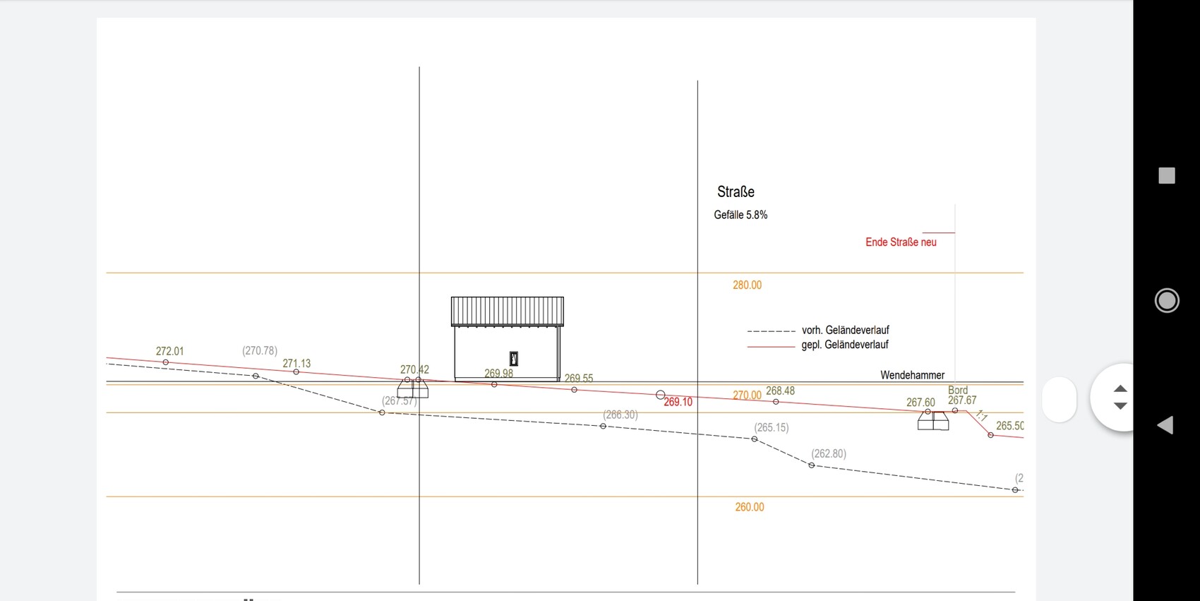

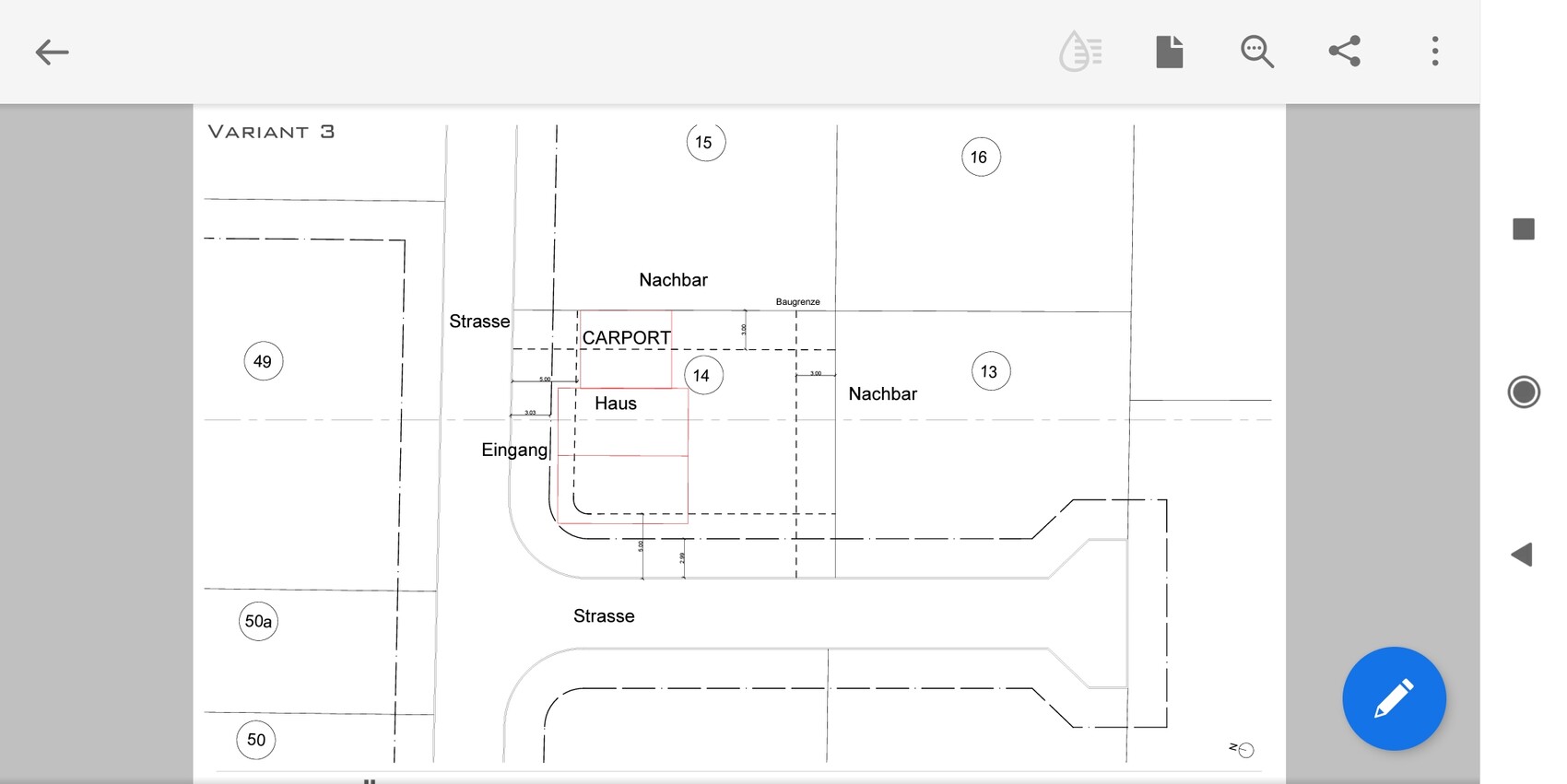

Größe des Grundstücks: 500qm, Eckgrundstück Straße auf Nord/West
Hang: Nordteil (Haus) eben
Grundflächenzahl
Geschossflächenzahl
Baufenster, Baulinie und -grenze:
3m zur Straße, sonst frei
Randbebauung: keine
Geschossigkeit: 1,5
Dachform: Satteldach
Ausrichtung: Süd
Keller: keiner
Anzahl der Personen, Alter: 2 Erw., 2 Kinder
Raumbedarf im EG, OG: wie Entwurf
Büro: kombiniertes Büro/Gästezimmer
offene Küche
Garage, Carport: Carport plus Garage auf Ostseite
