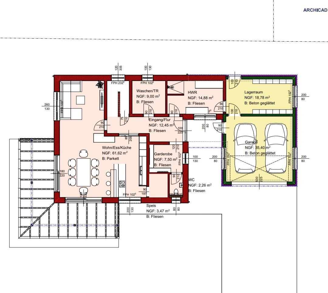

Größe des Grundstücks 914m2
Hang: Nein
Geschossigkeit: 2 + Dachboden (nicht ausgebaut)
Dachform: Walmdach
Stilrichtung -
Ausrichtung Richtung: Süden
Keller, Geschosse: ohne Keller, 2 Geschosse, Dachboden nicht ausgebaut, aber begehbar
Anzahl der Personen, Alter: 26+24, 1 Hund und 2 geplante Kinder
Raumbedarf im EG, OG: EG 100m2, OG 100m2
Büro: Familiennutzung oder Homeoffice?: Nur Familiennutzung(wird auch als Gästezimmer genutzt)
Schlafgäste pro Jahr: Keine
offene oder geschlossene Architektur: offene
konservativ oder moderne Bauweise: eher modern
offene Küche, Kochinsel: offene Küche mit Kochinsel
Anzahl Essplätze: 6-8
Kamin: ja
Balkon, Dachterrasse: nein
Garage, Carport: Garage für 2 Autos + Geräteraum
Von wem stammt die Planung:
Freund(Architekt in Ausbildung)
500.000€
ca. 500.000€ (Grundstück schon vorhanden)
favorisierte Heiztechnik:
Wärmepumpe mit Tiefenbohrung
-könnt Ihr verzichten: Büro im OG
-könnt Ihr nicht verzichten: -
Ein Gemisch aus vielen Beispielen aus div. Magazinen.
Von Freunden und Familie.
Wir sind 2 Personen + 1 Hund, geplant sind 2 Kinder.
Wir würden gerne auf einen Keller verzichten - reicht der Stauraum aus?
Straßenzufahrt ist im Süden und Terrasse würden wir auch im Süden vor dem Haus planen.
Würden uns über Meinungen und Tipps zur Verbesserung sehr freuen!

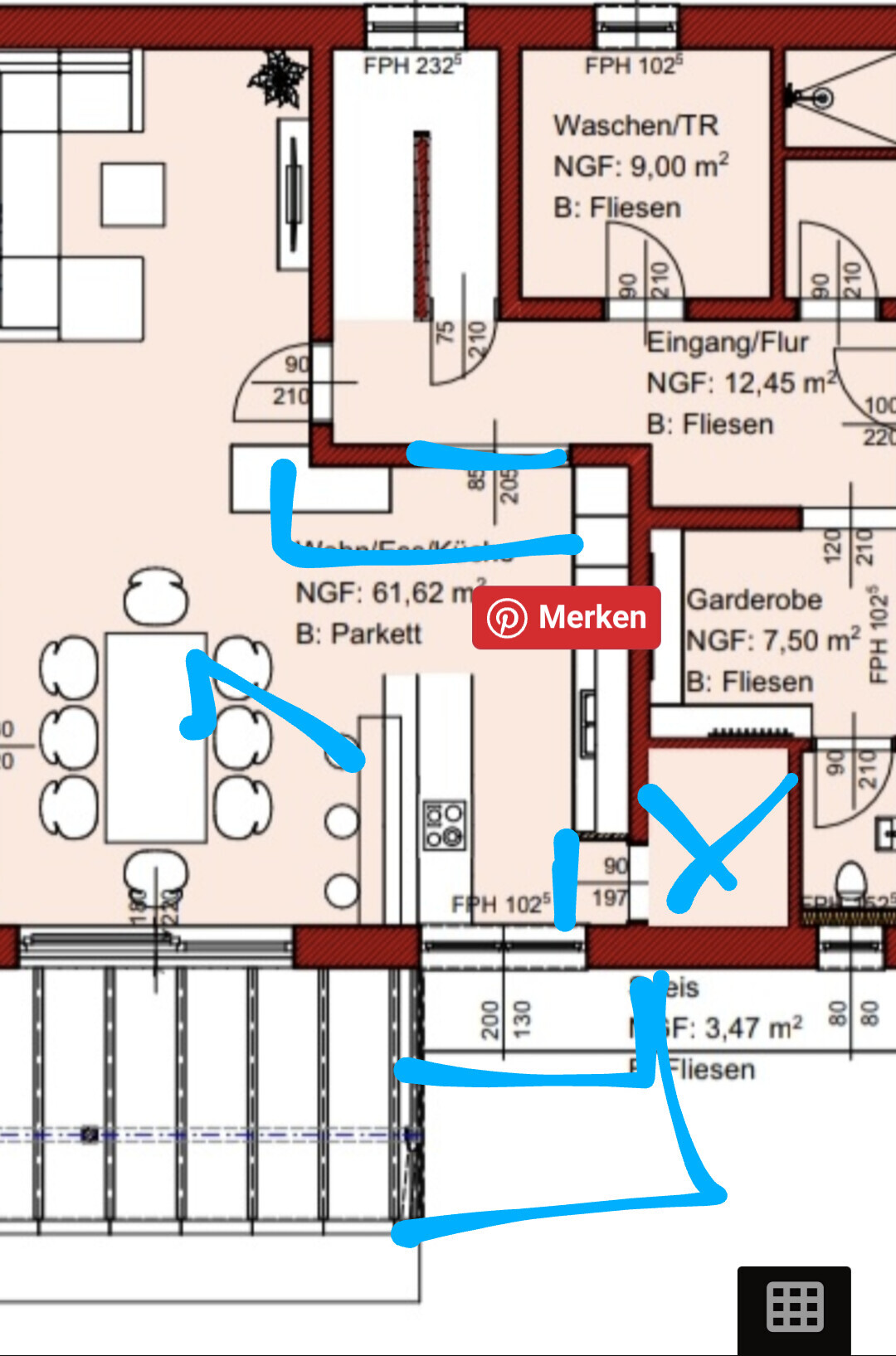

Glaube auf ersten schnellen Blick dass hier noch einiges an Einsparpotenzial vorhanden ist ohne dass das euch wehtut.
Die Speisekammer könnte locker als Küchenschränke realisiert werden. Wenn diese dort integriert wird ergeben sich für den Eingangsbereich weitere Möglichkeiten ... Bestimmt 1m in Breite an Platzeinsparung möglich wenn die Dusche etc. dann noch etwas angepasst wird.
Ein Ausgang über Küche auf Terrasse ist echt cool. Finden wir zumindest.

500k reichen niemals für 211qm. Eher für die normalen 160. Damit hat sicher der Entwurf dann leider schon.
driver55
24.01.22 08:48
wenn Architekten schätzen 🙄
Lacher07 schrieb:
500.000€
ca. 500.000€
211xx2500 €/qm=?
Und da ist noch nicht mal der Bagger angerollt, also keine Baunebenkosten, keine DG, keine Außenanlagen…

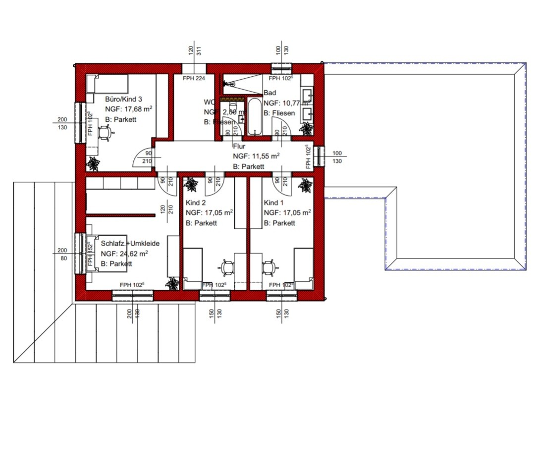

Die Treppe wird teilweise überbaut oder? Funktioniert das so?
Lacher07
24.01.22 08:55
Wir wollen auch alles noch kleiner machen und würden auch viel Eigenleisteung einbringen.
