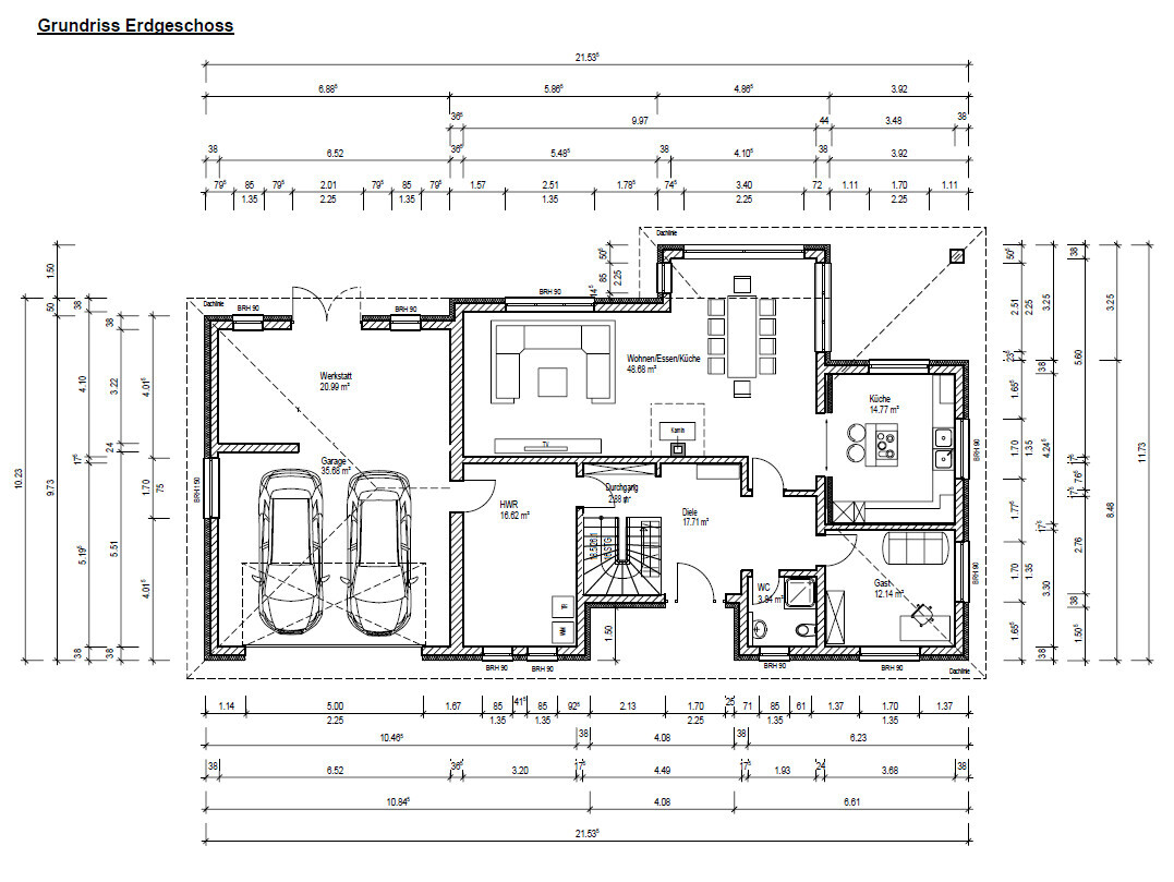

Gerade ist mir eingefallen, man könnte ja auch die Werkstatt nur halb so groß gestalten.
Die Wand vor PKW1 (der rechte) weg lassen und dort die Fahrräder (die müssen ja auch noch irgendwo hin) und das Motorrad platzieren und die Werkstatt Werkstatt sein lassen.
Eine Werkbank braucht ja keine Trennwand. Gerade wenn schon wegen des Motorrades Fahrzeugabstellen und Werkstattplatz fließend ineinander übergehen, macht das Sinn, auch keine Trennwand zu bauen. Die Wand erzeugt nur mehr Platzbedarf für Durchgangsflächen, die man dann davor und dahinter (also doppelt) braucht.
Die Breite aufbohren würde ich nicht: man kann das Motorrad auch mal durchschieben, wenn eines der Autos gerade nicht drinsteht. Und daß bei Regen mal auf beiden Fahrzeugseiten in der Garage ein- bzw. ausgestiegen werden will, passiert auch nicht mit zwei Autos im selben Moment. Alle eventuellen Komfortabstände zusammengerechnet, wird die Garage sonst leicht größer als der Menschenwohnbereich. Bei so viel Tamtam um die Töfftöffs wedelt im Verhältnis der Schwanz mit dem Hund. Sechseinhalb Meter Innenbreite wie geplant sind absolut schon First Class.

Also meinst du sollte ich dort überhaupt keine Wand stelle? (also zwischen Werkstatt und Garage)
Naja das ist unpraktisch. Ich möchte ja nicht erst ein Auto rausfahren, bevor ich die Motorradtour starte. Alternative wäre vllt hinten raus und um die Garage rum zur Straße, Platz wäre da, allerdings muss das dann ja evtl. auch alles befestigt werden.
Ja ich hab mich auch schon gefragt wie alle anderen das hinkriegen mit "so schmalen" Garagen.
Aber ich will mich im Nachhinein halt auch nicht ärgern einen halben Meter zu schmal gebaut zu haben nur um 2k€ zu sparen.
Wie gesagt rechts braucht man nun mal ein bisschen Platz um aus dem Hauswirtschaftsraum zur Werkstatt oder dem anderen Auto zu kommen. Da sollte also schon 1 m Platz sein.
Wenn ich jetzt die bereits geplanten 6,50 m nehme: Minus die beiden Autos (je 2m) sind 2,50 m, minus 1m rechts: 1,50 m, bleiben 0,75 m zwischen den Autos und links zur Wand. Das reicht zum Türen öffnen. Aber ich kann die Außenwand neben dem linken PKW nicht nutzen. Wo packen alle anderen ihre Winterreifen und sonstiges Zeug so hin?

Bei einer so großen Werkstatt muß das doch nicht auch noch neben die Autos.
Ja, mindestens keine durchgängige. Pfeiler an den Seiten und ein Unterzug sehe ich aber schon, wenn Du den weiteren Meter Breite noch haben willst.
Ich meinte, daß im Normalfall nicht beide Autos wegen jeder einzelnen Stunde des Nichtgebrauchs gleich hereingefahren werden. In den meisten Doppelgaragen die ich kenne kommt mindestens ein Auto nur zum Schlafen herein und darf tagsüber draußen spielen. Wenn allerdings der Zweitwagen wirklich nur Zweitwagen ist und der Erstwagen nur ein Winterkennzeichen hat, sieht das anders aus, und dann braucht man eine breitere Gasse dazwischen. Ich rechne wie folgt: S-Klasse und Golf, einer vorwärts und einer rückwärts bedeutet Fahrertüren in der Mittelgasse; 40 cm (inkl. Spiegelbreite) an jeder Außenseite, das läßt (wiederum: Spiegel hineinragend) satte 2 m Mittelgasse bei 6,50 m.

Also bspw. so:
Grundriss Erdgeschoss: Wohn-/Essbereich, Küche, Garage, Werkstatt, Diele, Gäste-WC.
Dann habe ich quasi noch eine halbe Wand zum Stellen von Regalen o.Ä.
Und die satinierte Scheibe, dann quasi beim Posedt der Treppe, also neben der Hauseingangstür nur höher.

Das sieht man bsw. am Eingangsbereich. Anstelle eines schönen, repräsentativen Eingangsbereiches, schaut man auf die Garderobe, die ein Fachmann eher etwas versteckt hätte.
Hauswirtschaftsraum, Küche und WC hätte ein Fachmann wegen der Wasser-Zu- und Ableitungen direkt nebeneinander gelegt.
Statt die Sitzgruppe so auszurichten, dass sich den darauf verweilenden ein grosszügiges Sichtfeld bietet, wird der Blick durch die rechtsseitige sowie direkt davorliegende Wand stark eingeengt. So baut man heutzutage nicht einmal im Sozialen Wohnungsbau.
