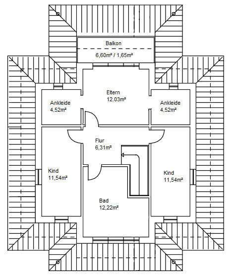

Hallo zusammen
Stelle hier mal unseren Grundriss zur Diskussion. Habe noch für das OG eine zweite Grundriss Variante mit 2 Kinderzimmern. Was sollte man evtl. noch ändern?
Eingang zeigt nach Süd/Ost.
Falls noch Infos nötig bitte Bescheid geben.

Grundriss eines Obergeschosses mit Balkon, Eltern- und Kinderzimmer, Bad und Flur
04.03.17 15:00
Du machst es den Mitdiskutanten ein bißchen schwer, mit EG und OG als PDF und OG-Alternative als Bild und Lageplan in erschlagender Bildgröße dazu.
Ich finde das alternative OG klar besser.

Den Grundriss (PDF) hat ein Planer gemacht. Den alternativen Grundriss für das OG hab ich selber gemacht genauso wie die Außenanlage. Daher verzeiht mir den Format mix.
@11ant
Wo liegt das Problem das die Garage keine eigene Wand bekommt sondern an das Gebäude gebaut wird?
Ob wir die Garage versetzten muss ich mal mit meiner Frau diskutieren. Danke für den Hinweis. Darüber hinaus mag ich Toast Hawaii ;-)

Ich kann nur empfehlen, die Räume mal so zu möblieren, wie ihr es plant.
Küche mit Raumbreite 308 cm und einer Kochinsel und dann aber wieder Wände zum Essbereich kann nicht funktionieren.
04.03.17 22:19
Eingang ist Südost... dann ist die Garage im schönsten Teil des Gartens und der Hauswirtschaftsraum in bester Schokoladenseite des Hauses.
In Folge wird das Haus sehr dunkel.
Familienplanung sieht wieviel Kinder vor? Raumplanung sieht wieviel Kinderzimmer vor?
Kinderzimmer unter 12qm, dafür Schlafzimmer ü12 plus jeder ne Ankleide. Das sind mal angesagte Prioritäten 😉
Ansonsten gibt es das Haus sicherlich schon mehrfach irgendwo als Standard, Grundriss ist sehr gängig, allerdings hier etwas vergrößert. Hauswirtschaftsraum ist schlecht zu möblieren, ich würde 2 Türen streichen!
Wo kommt die Garderobe in der Eingangshalle hin? Unter die Treppe?
Für den Gast wird es keine Dusche geben und ein Ehebett passt nicht ins Schlafzimmer...
