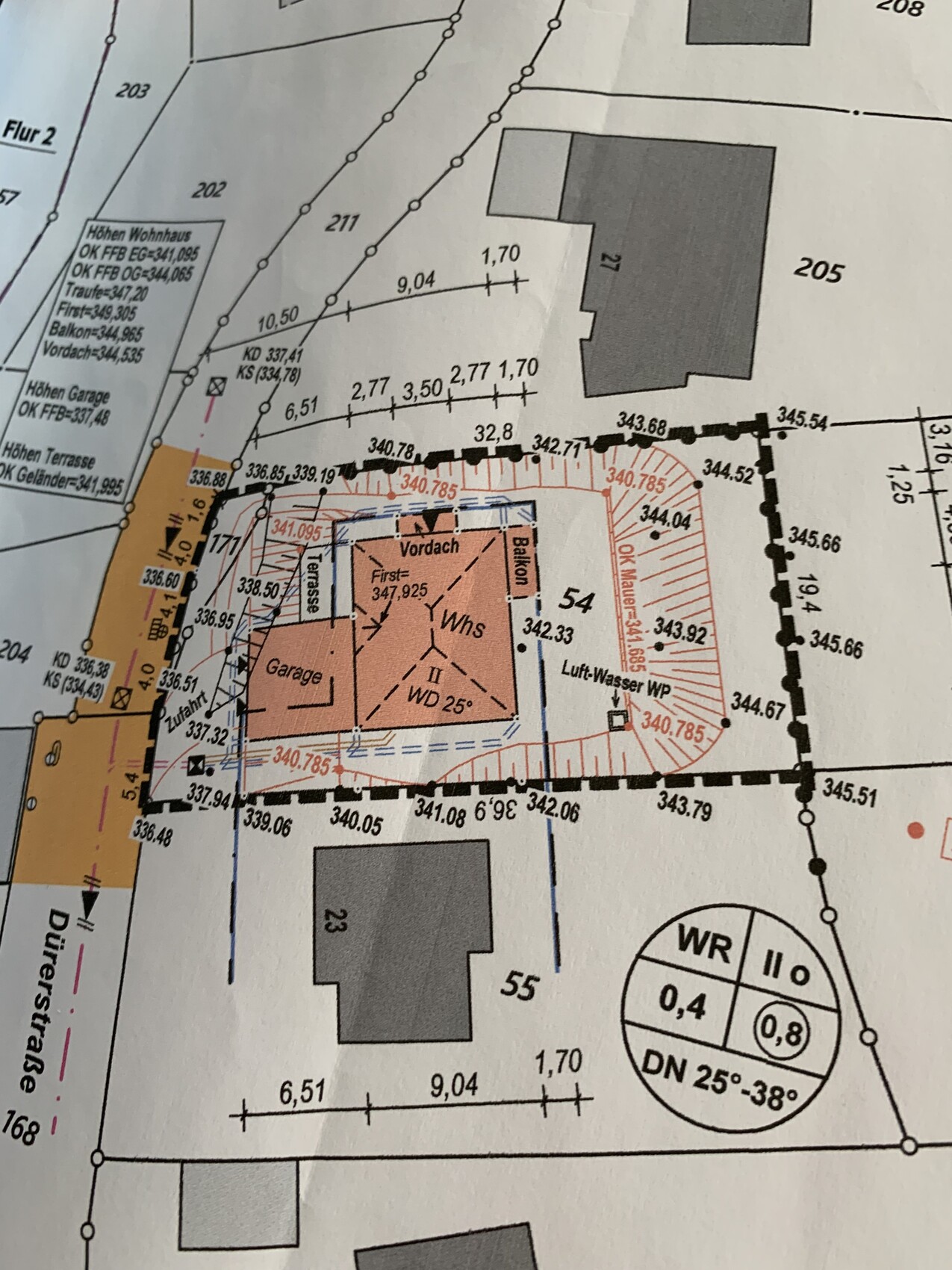

Größe des Grundstücks 700m2
Hang ja
Grundflächenzahl
Geschossflächenzahl
Randbebauung
Anzahl Stellplatz 2 + Doppelgarage
Geschossigkeit
Dachform Walmdach
Stilrichtung Mediterran
Ausrichtung Eingang ist Norden
Maximale Höhen/Begrenzungen
weitere Vorgaben

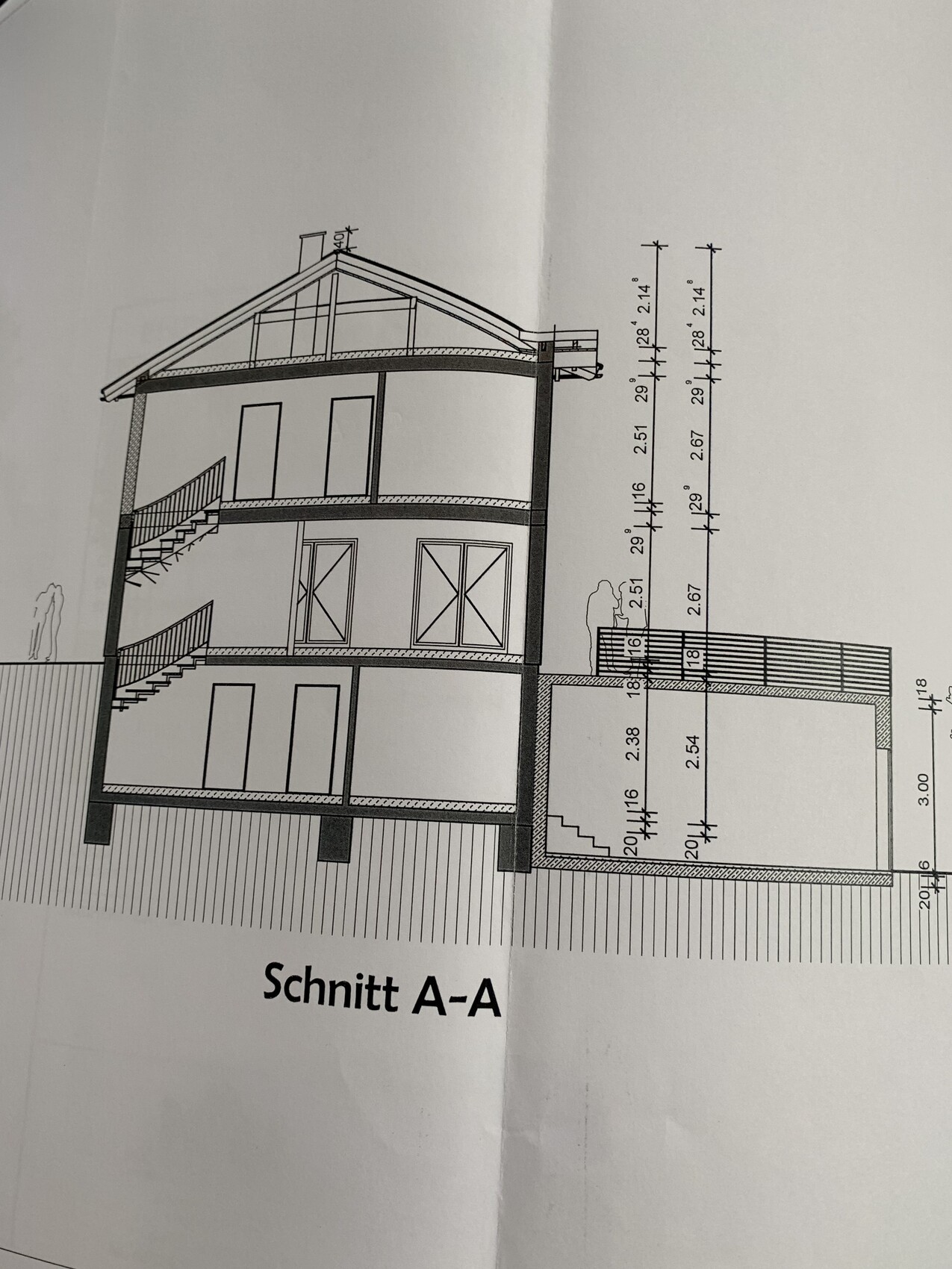

Mediterrane Stadtvilla mit 2 Vollgeschossen + Keller. Balkon und große Terrasse.
Offene Gestaltung.
Großer Wohn-Ess Bereich.
Badezimmer und Ankleide Raum vom Schlafzimmer begehbar.
Kamin zwischen Wohn und Ess Bereich.
Gästebad im EG.
Speisekammer in der Nähe der Küche.

Schnitt A-A: Mehrstöckiges Haus mit Keller, Treppen, Fenstern, Terrasse und Dachstuhl.

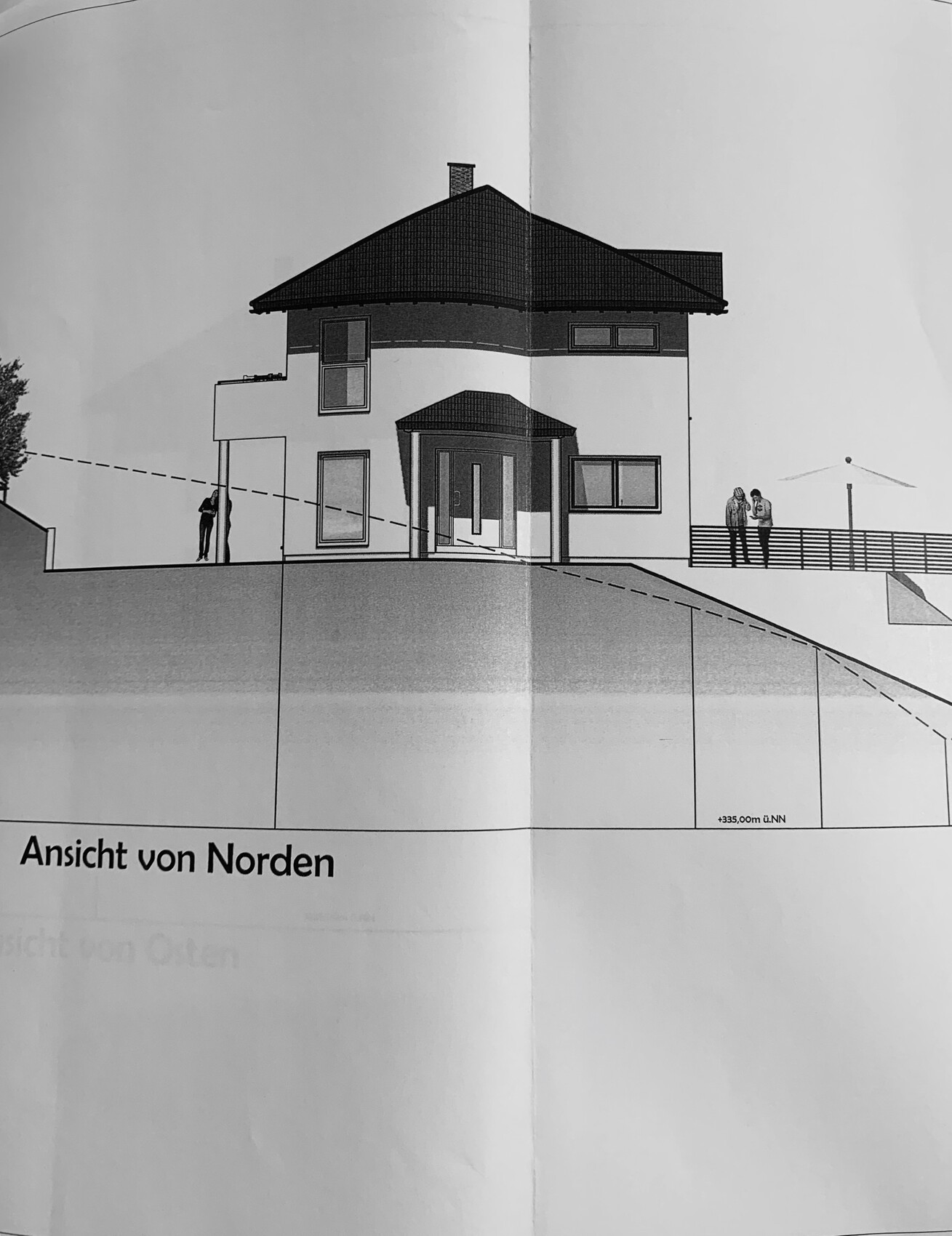

Ansicht von Norden: modernes Haus auf Hang, Eingangsvorbau, zwei Personen am Geländer
Lageplan eines Grundstücks mit Wohnhaus, Garage und Vordach, Umfassung und Maßzahlen.

Ohne Himmelsrichtung, ohne Höhenangaben und ohne Fragebogen
Wenn Sauna und Fitness in der Größe im Keller genutzt werden fehlt dort eine Dusche und ein WC

Den Platz sinnvoll nutzen?
Wohnräume nach unten verlegen - je nach Höhe sehr gut möglich.
Erspart Quadratmeter und teure Terrassen und ist praktischer

Wie nutzt man den Balkon vorm Bad?
SirDenniMiles
28.03.19 12:32
Abends vorm schlafen gehen und morgens Nachm aufwachen, gemütlich am Balkon eine rauchen. Für nichts anderes.

Ah, ein Lageplan.
- Ihr wollt Eure Terrasse zur Straße ausrichten und zwar erhöht auf dem Präsentierteller? Echt?
- Braucht Ihr den gesamten Keller tatsächlich oder wäre ein Teil z.B. für die Autos denkbar?
- Von den Stellplätzen bis zur Haustür gibt's da überhaupt nen Weg außen? Oder geht Ihr jeden Tag an der Technik vorbei?
