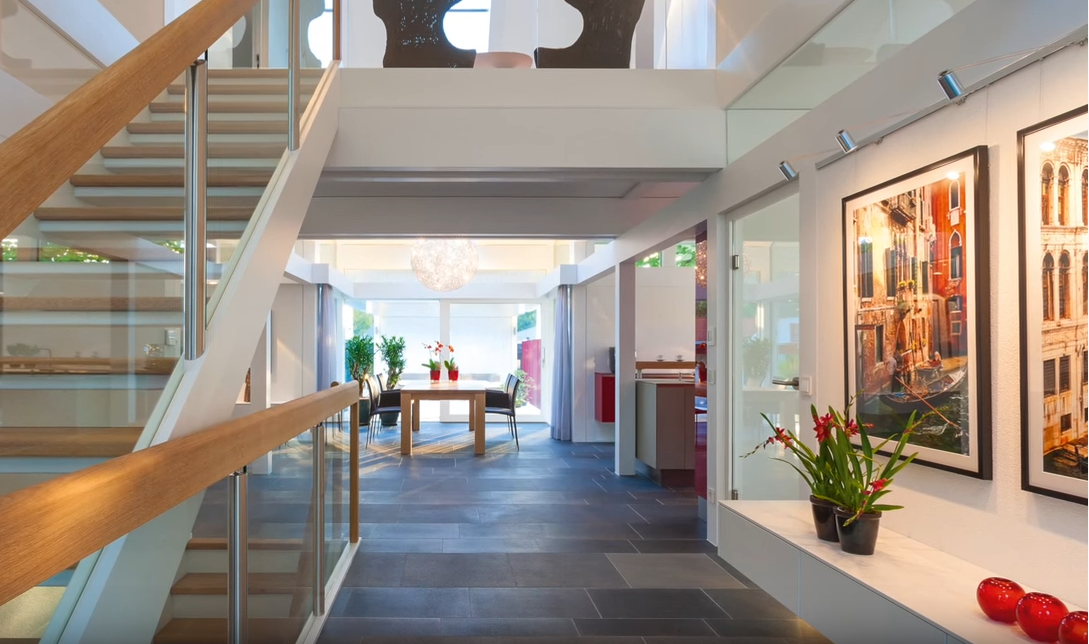

Es gibt Bauherren, denen ist das egal und die bauen nach dem "form follows function" Prinzip. Da steht dann eine Ikea Kommode mit viel Stauraum im Flur.
Dann gibt es welche, die schauen eher nach Design und schnallen sich ein Hängeboard an die Wand mit schöner Deko:
Offene, moderne Wohn- und Essbereich mit Treppe, Kronleuchter, Kunst, Pflanzen.

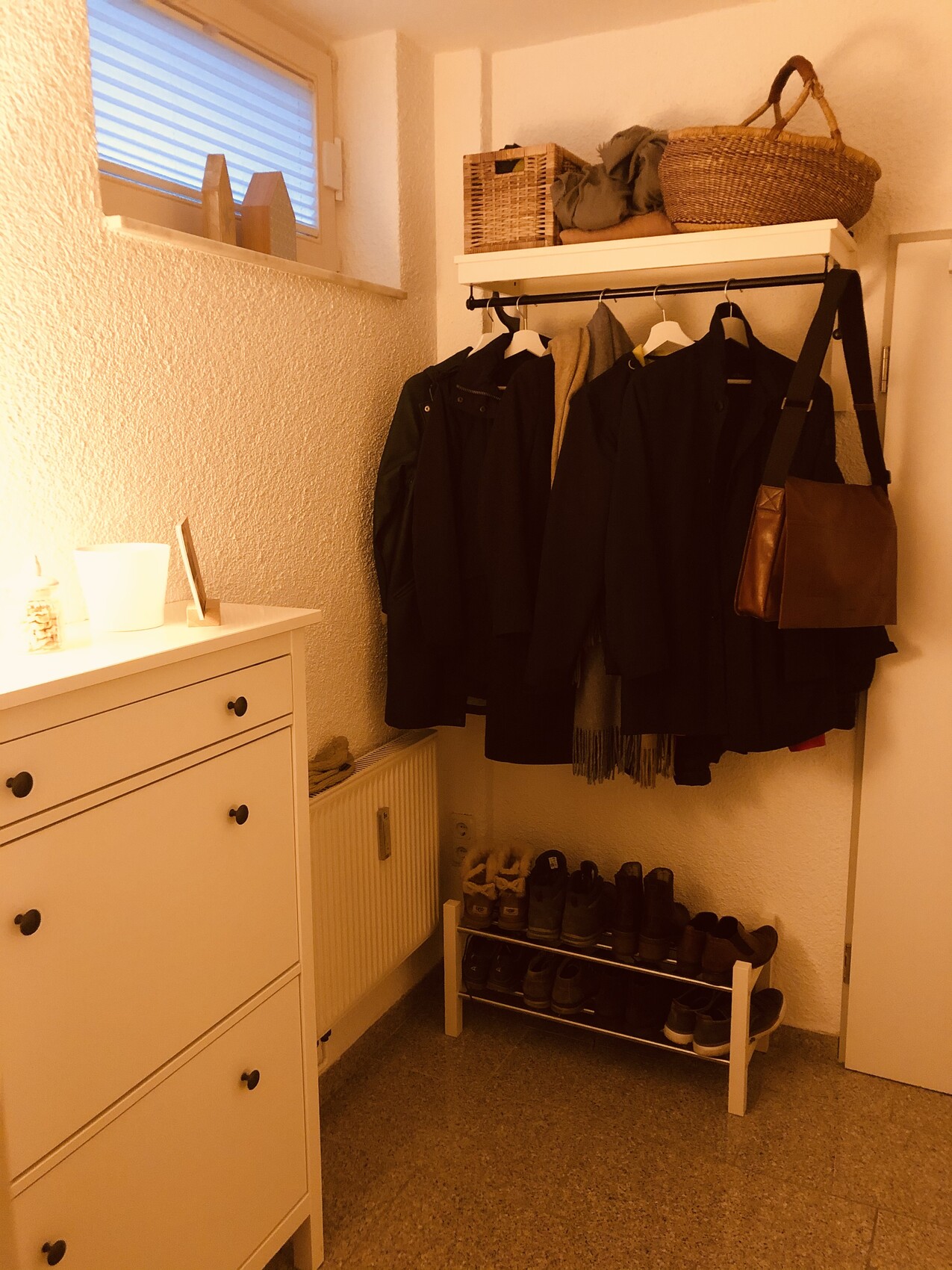

@Alessandro So in etwa ist der Plan für die Garderobennische. Vielleicht gibt unser aktueller Flur eine gute Orientierung:
Garderobecke mit Mänteln an der Stange, Schuhregal darunter, Körbe oben, weiße Kommode links.
Ich würde mal behaupten, dass wir sehr sehr designorientiert denken. Aber die Funktionalität darf dabei nicht gänzlich auf der Strecke bleiben.

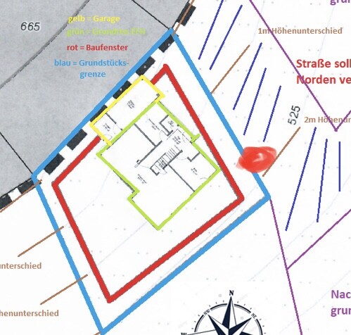

Welches Bundesland?
Garage mit 3m Breite als Grenzbebauung könnte in einigen Bundeländern mit den geforderten Abstandsflächen von 1/2 H (als der Höhe des Hauptgebäudes) konfliktieren, wenn dieses 8 oder 9m hoch ist.
NRW. Die Regelung dürfte also auch für uns gelten - zumindest sprach unser GU mal von so etwas, wenn ich mich recht erinnere. Laut GU könnten wir die Garage aber wohl auf die Grenze stellen. Faktisch werden wir das aber sowieso nicht können, da wir planoben einen Hang haben werden.

Tut mir echt Leid, ein anderes Foto habe ich momentan noch nicht. Da der Bauort ca. 30 Min. entfernt liegt, wirst Du mir wohl hoffentlich verzeihen.
Fotografiert habe ich im Prinzip von der untere rechten Ecke des Grundstücks mit Blick nach oben links (rot markierter Punkt). Ergo liegt die Garageneinfahrt ein gutes Stück weiter oben.
Lageplan eines Grundstücks mit farblich markierten Grundrisslinien und Grenzen für Hausbau.
Ich hab es geahnt: für mich hat das sehr wenig mit einer Garderobe in einem Einfamilienhaus zu tun, noch weniger bei einer Wohngrösse von 190qm.
Es ist auch nicht designorientiert - es ist Ikea, praktisch, gut für einen Wohnungsflur. Mehr nicht. Für eine Garderobe in einem Einfamilienhaus gäbe es hier ein mangelhaft.
