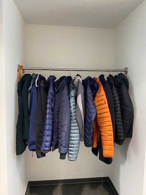

Den Platz für ne Garderobe in nem 11m² Hauswirtschaftsraum will ich sehen. Da soll ja schließlich auch noch Lagerplatz und Waschmaschine rein. Und die Haustechnik braucht auch ihren Platz.
Ich wollte nicht für jede Jacke in den Hauswirtschaftsraum müssen. Gibt natürlich auch solche, die feinst säuberlich ausgestattet sind mit Küchenmöbel usw, in den meisten Hauswirtschaftsraum (auch inkl. unserem) läufts doch aber
die Nische beim Büro ist ausreichend, dass man mehr als genug Jacken für den Alltag aufhängen kann.
Für den Hauswirtschaftsraum reicht ein Kleiderständer oder einfache Haken an der Wand.
Für den Vergleich habe ich ein Bild von der Garderobennische in unserer Arbeit gemacht. Die hat ungefähr die Maße wie beim Büro des TS:
Kleiderschrank mit Hängestange und bunten Winterjacken an Kleiderbügeln aufgehängt

Jetzt komm. Gerade von jemandem wie dir, der bei seinem eigenen Haus enormen Wert auf Design im Inneren gelegt hat, erwarte ich ne schönere Garderobe wie in eurem Büro...
Außerdem fehlen bei deinem Beispiel dann immer noch Schuhe, Mützen, Handschuhe, Schals, Vorlauf ne Möglichkeit zur Ablage von Schlüsseln. Und der TE sprach auch noch von ner Sitzmöglichkeit.
Was den Kleiderständer oder die Haken an der Wand im Hauswirtschaftsraum betrifft, magst du recht haben, trotzdem fehlt der Platz dafür. Außer man verzichtet dafür fast gänzlich auf andere Stauraummöglichkeiten.
Die planuntere Wand dürfte nahezu komplett mit Technik inkl. Hausanschlüsse belegt sein, die obere Nische dient der Waschmaschine/Trockner und sämtlichen anderen Krempel, den man für´s Wäsche Waschen braucht. oder anders rum.
Toll, bleibt noch die Wand zum WC. Da man durch die Türe dahinter eh keinen Platz für ein Regal hat, kann man aber dort dann die Garderobe hinmachen. Das wars dann aber auch schon. Wo kommen dann hier die Schuhe hin? Auf ein Regal über der Waschmaschine, oder wie? Dann ist das Fenster im Weg...
Mir egal, ich muss nicht drinnen wohnen, habe lediglich anmerken wollen, dass die eingeplante Möglichkeit für ne Garderobe sehr sehr schnell an seine räumlichen Grenzen stoßen wird.
