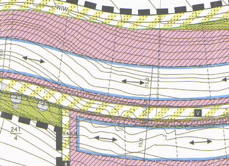

Hier ein Auszug des Bebauungsplan:
Topografischer Lageplan eines Baugrundstücks mit Geländekonturen und Flusslauf

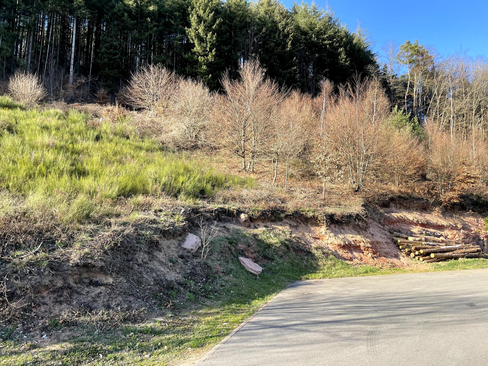

Hier ist noch ein Bild aus der Gegend:
Hang mit Gras links, kahle Bäume in Mitte, Wald dahinter; rechts Holzstapel neben Straße

Habe ich die Steigung richtig abgelesen?
Das weiß ich nicht. Ich sehe auf 15 m Baufenstertiefe fünf bis sechs Höhenlinien, kann aber nur annehmen, daß sie jeweils einem Meter entsprechen. Das wäre dann allerdings sehr heftig, es würde zwei Geschossen im Baufenster entsprechen. Was sagt denn der Bebauungsplan erstens dazu und zweitens zu FH, TH (B) und TH (T) ?
Auch ein Vollgeschoss wäre hier schnell "verbraucht".
Escroda
02.04.21 00:58
Ja.
Es sind, und jetzt halte Dich fest, denn was jetzt kommt, könnte selbst den stärksten Elefanten umhauen: 0,833m-Höhenlinien!

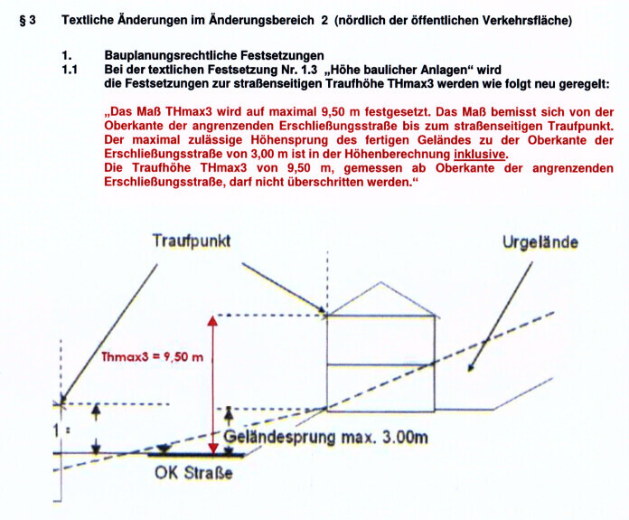

und TH (T)
Diagramm zur Höhenermittlung: Traufpunkt, OK Straße, THmax3 = 9,50 m, Gelände-Sprung max 3 m
Thmax1 und 2 sind für die andere Straßenseite.

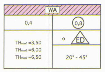

11ant schrieb:
Vollgeschoss
Keine Festsetzungen! Aber (vor der Änderung = nach der Änderung, außer THmax3):
Zulässig sind Dachformen mit symmetrisch geneigten Dächern.
Hinweis: Kniestöcke dürfen 75 cm Höhe nicht überschreiten (OK Rohdecke bis UK Fußplatte).
