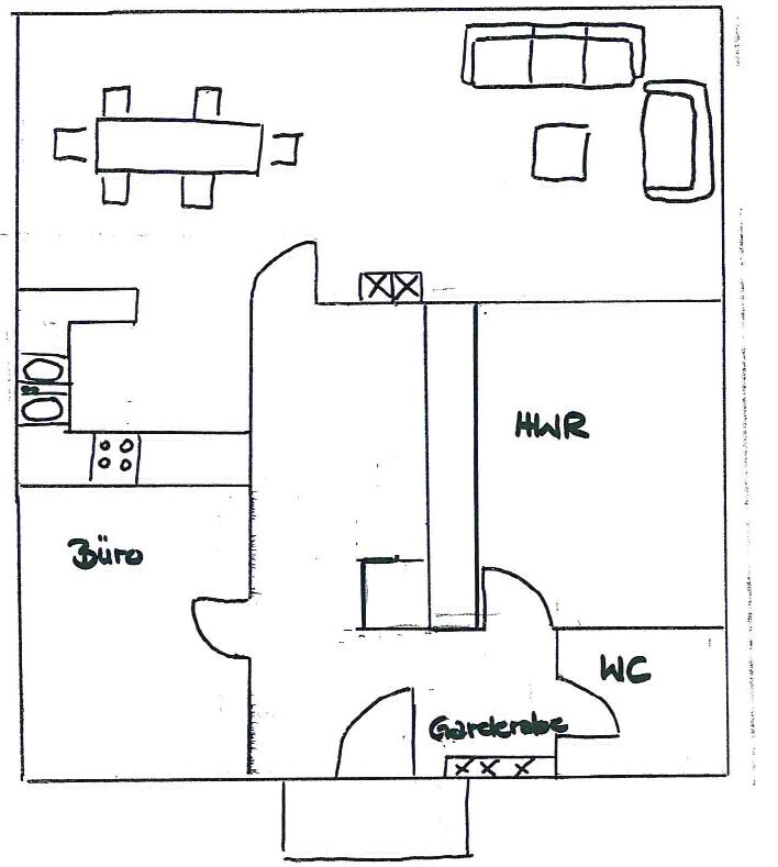

Die Mustertreppen hatte ich dir ja schon eingebunden:
Geschosshöhe = 280 cm - Raumhöhe dann ca. 254 cm
Wenn du rund 16 cm mehr Raumhöhe willst, wird es 1 Stufe mehr. Bei den Treppen sind Auftritts- und Steigungsmaße angegeben. Und ein Podest bedeutet auch ein Podest.
kaho67420.08.18 14:00
Podest und hohe Räume. Du hast nur 160m² und 240 Riesen eingeplant.
Das ganze wird zum Luftschloss, wenn Du solche Wünsche einbaust.
Ich wüsste jetzt auf Anhieb gar nicht, was Du dafür streichen müsstest. Vermutlich zuerst mal das Gästezimmer im EG, damit genug Platz für die Treppe wird.
Vielleicht ist es gut, wenn Dir jetzt ganz klar wird, dass sowas alles Platz braucht und bezahlt sein will. Wenn Du es willst gut. Dann muss aber was anderes weichen bei dem Budget. Oder Du ziehst irgendwo noch 100 Riesen aus der Tasche und legst 20m² darauf.

Patkia20.08.18 15:20
@kbt09
Danke, das hatte ich mir ja bereits angeschaut. Dachte nur die Bezeichnung "Raumspartreppe" war jetzt noch eine spezielle Treppenart.
Bei Freunden wurde auch eine 1/2 gewendelte Treppe mit Podest, 1 Gästezimmer und WC mit Dusche um EG untergebracht und das bei 155 qm². Also möglich ist es schon. und beengt ist es auch nicht
Nur leider können wir den Grundriss so nicht nutzen.
Wir setzen uns heute Abend noch mal hin. Vielleicht kommt ja da noch mal was gescheites bei raus.

Patkia21.08.18 14:32
@kaho674
Nein, das haben sie wohl nicht.
Hab gestern halt versucht noch was zu zeichnen, aber verfange mich immer gleich zu sehr in den Details und Maßen
Meine Freundin hat ein wenig gezeichnet, jedoch kam da auch nur ein Grundentwurf des EG raus.
Nach kurzem Betrachten fiel uns auf, dass es eigentlich sehr nahe dem Entwurf gekommen ist, wie @kaho674 schon im Beitrag #33 eingestellt hatte. Nur halt wieder so gedreht, dass die Eingangstür unten ist und die Garage rechts. (haben uns dafür entschieden, dass wir die Ausrichtungen so lassen wollen)
Daraus ergeben sich nur wieder folgende Probleme: Wir schaffen es nicht den Hauswirtschaftsraum und das Gästezimmer so zu tauschen, dass beide eine sinnvolle Größe haben (Hauswirtschaftsraum etwas kleiner, Gast etwas größer) und bestenfalls noch eine Garderobe besteht. Außerdem muss ja sicherlich die Treppe dann doch wieder länger werden aufgrund der Raumhöhe.
Zudem haben wir uns dann das OG vorgenommen, wollten es etwas anpassen aber bekommen einfach kein Fenster in den Flur, ohne eine riesige Platzverschwendung.
Also letztlich ist der Entwurf des EG von @kaho674 schon ziemlich gut, nur für uns einmal im Uhrzeigersinn gedreht. Aber auch hier das gleiche Problem mit Gast, Hauswirtschaftsraum und vermutlich der Treppenlänge.
Never ending Story
