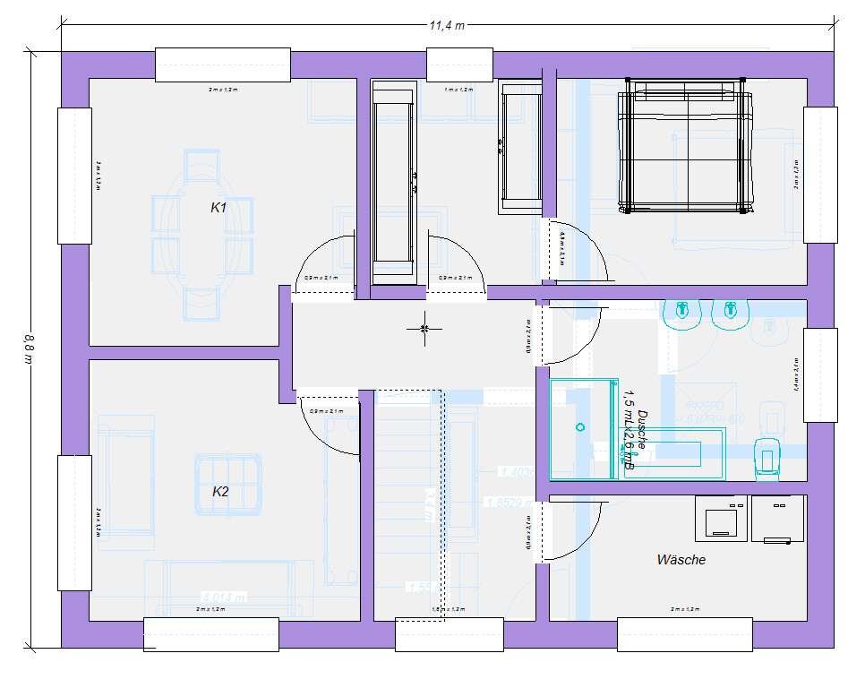

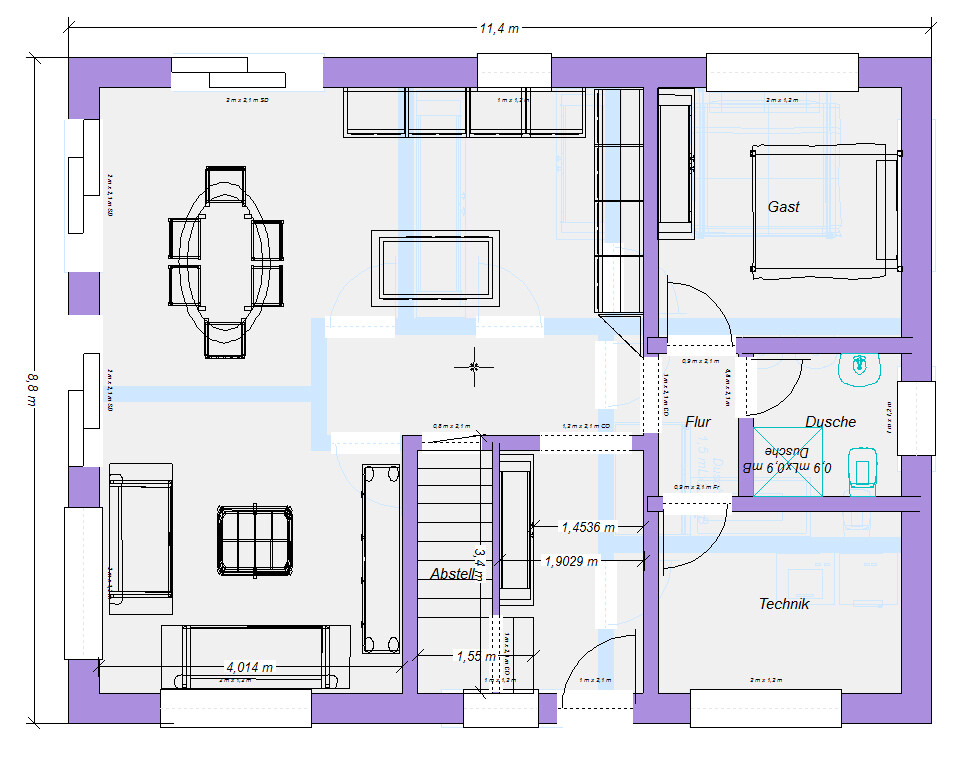

kaho67417.09.18 17:29
Nochmal einer mit ziemlich knappen Eingang. 1,45m Laufbreite ist gerade so Kotzgrenze.
Damit man nicht direkt auf den Relaxbereich darauf rennt, Küche im Westen und Wohnen südlich. Treppe wie immer wegen Programmfehler kein Podest!
Grundriss eines Innenraums mit Wohnzimmer, Essbereich, Flur, Gästezimmer, Technik, Dusche
Grundriss: zwei Zimmer K1 und K2, Flur, Dusche, Wäsche, Treppenhaus; Außenmaße 11,4x8,8 m.
Sehe allerdings keine Verbesserung zu #34 und vermutlich ist die Kiste jetzt wieder falsch rum oder sowas.
kbt0917.09.18 18:59
... nö, 148 gefällt mir besser als 34 Dielenschrank ist mit nur 45 cm Tiefe etwas begrenzt.
kaho67417.09.18 19:17
Garderobenschränke sind Standard oft 45 tief.
