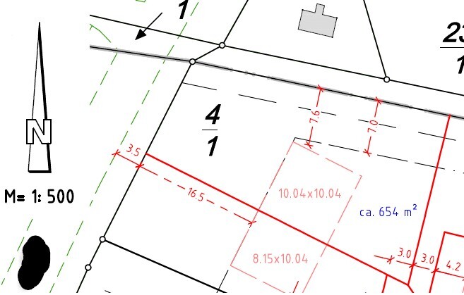

Größe des Grundstücks: 654qm

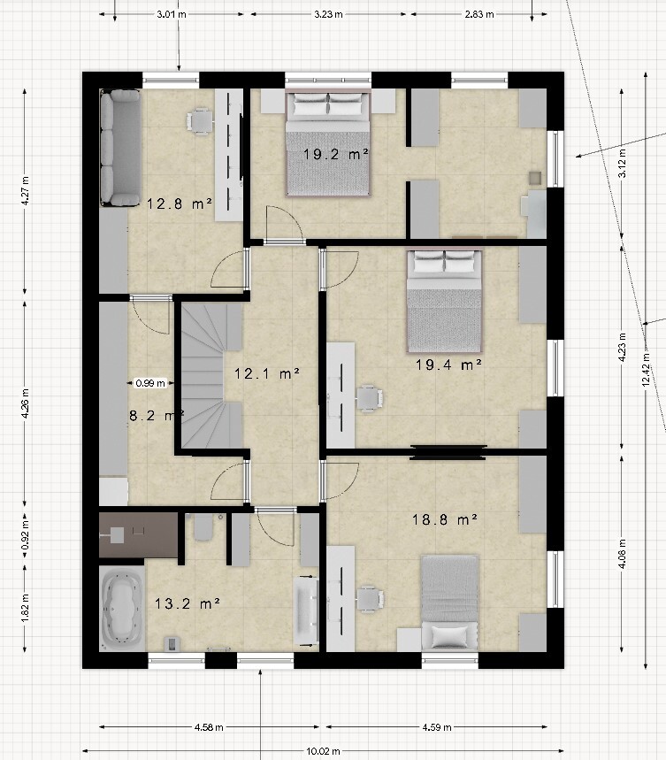

EG - Wohnzimmer, Küche, Speisekammer, Hauswirtschaftsraum, Gäste-WC, Fitnessraum
OG - Schlafzimmer, Kind 1, Kind 2, Homeoffice, Badezimmer, Abstellraum

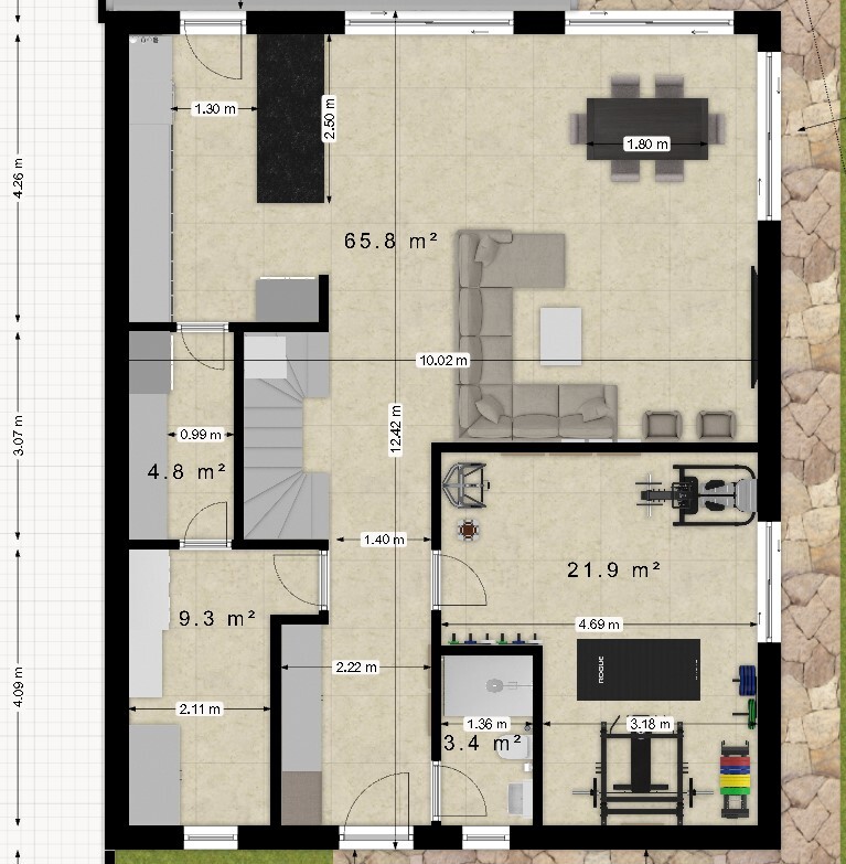

Was gefällt besonders? Warum?: Der Platz hinter der Treppe ist jeweils als Speise/Abstellraum genutzt.
Was gefällt nicht? Warum?:
Wohnzimmer wirkt gequetscht durch den Fitnessraum, allgemein etwas unzufrieden mit dem Grundriss aber wissen nicht genau was fehlt.
Flur evtl. zu Schmal ? Speziell im Eingangsbereich.

Dadurch das wir ein ein Haus dran bauen auf der linken Seite können wir dort keine Fenster platzieren, dennoch würden wir natürlich gerne in allen Räumen Fenster haben. In Abstellräumen/Speisekammer können wir aber darauf verzichten.
Die Treppe soll ermöglichen durchgängig vom EG ins DG zu gehen ohne viel Platz einzunehmen. Allgemein würden wir gerne so wenig Platz wie möglich für Flure benutzen.
Das größte Problem ist wahrscheinlich das wir keine Fenster auf der linken Seite des Hauses platzieren können und somit etwas eingeschränkt sind was die Raumverteilung betrifft.
Wir sind auch noch nicht sicher ob die Treppe die richtige ist um Platz zu sparen, wir haben versucht die Treppe so zu positionieren das man im DG relativ mittig rauskommt.

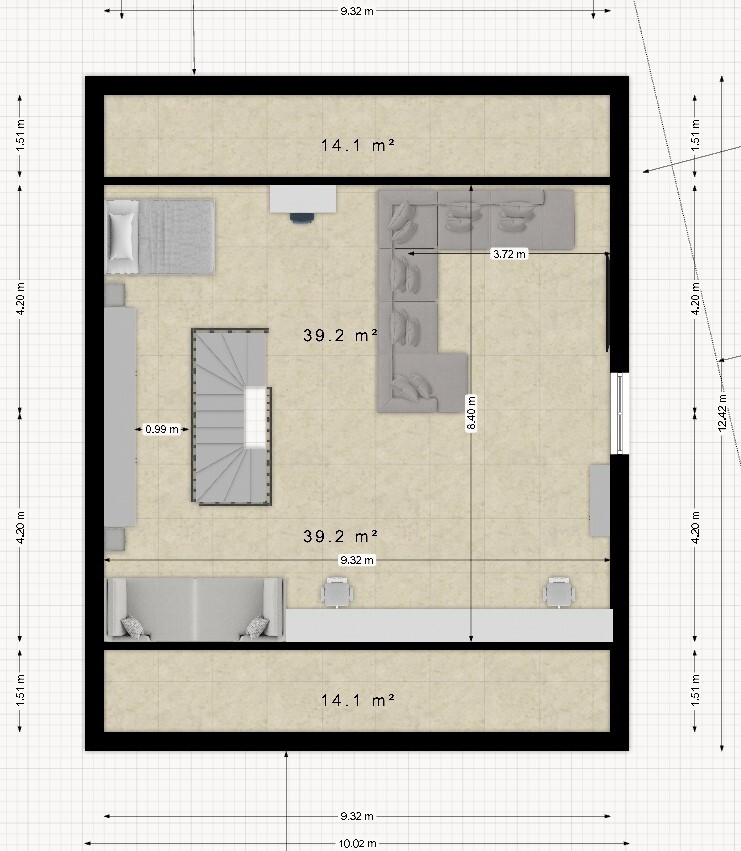

DG -

Also allein jetzt mal nur das EG, sprich der Wohn-Ess-Küchenbereich wirkt extrem üngemütlich - finde da passt irgendwie gar nichts.
Habt ihr euch schon mal mit Grundrissen beschäftigt und euch mal Grundrisse von "Standardhäusern" angeschaut? Finde da alles ziemlich wild - bzw. passt hier irgendwie nichts zusammen.
Seid ihr euch bewusst, dass ihr hier auf einem Stock über 100m² habt? Die 430.000€ werden nicht mal annähernd reichen, da seid ihr extrem weit von entfernt - nur so als kleine Anmerkung nebenbei.
Diele: 2,22m INKLUSIVE Garderobe könnte sehr schmal werden... Für 100m² im Haus ist die schlauchförmige Diele total fehl am Platz und schlecht geplant. Speisekammer mit 1 Meter Durchgang finde ich auch bissl schmal - je nach dem was ihr hier für Regale einplant. Allgemein die gepressten Räume Speise/Hauswirtschaftsraum finde ich nicht optimal. DiE Aufteilung im Gäste-WC sieht auch total komisch aus... Irgendwie alles so nebeneinander - das passt für mich auch nicht zusammen.
Man muss wirklich "Fan" sein von dieser offenen Architektur - stelle mir es aber total komisch vor auf dem Sofa mit dem Rücken hinten zur Treppe zu sitzen. Dieser Durchgang von der Hauseingangstüre bis gerade aus hinten zur Terrassentüre gleicht einer "Halle" - da fehlt mir jegliche Art von "zu Hause".
das OG gefällt mir irgendwie auch vom Grundkonzept nicht...

Würde euch raten mal mit einem GU / Architekt zusammen zu sitzen und das mal von vorne bis hinten durchgehen.. Er wird euch direkt gewisse "No-Go's" zeigen und euch sicherlich vorab weiterhelfen 🙂

Das größte Problem ist wahrscheinlich das wir keine Fenster auf der linken Seite des Hauses platzieren können und somit etwas eingeschränkt sind was die Raumverteilung betrifft.Nö, hat jede Doppelhaushälfte und jedes REH.Ist alleine eine Frage der Planung.
Die Treppe ist zu kurz und die „Schläuche“ hinter der Selbigen nicht nutzbar.
Puh, schreit nach Reset-Button…
EddyDeluxe15.11.21 13:11Hallo vielen Dank schonmal für die Antworten. Ich habe nochmal den Lageplan angehangen, da stehen noch die 10.04 x 10.04 was aber geändert wurde auf 10.04. x 12.44

Wir werden versuchen die Treppe ein wenig zu verschieben und zu vergrößern und die Räume dahinter etwas luftiger zu machen.
