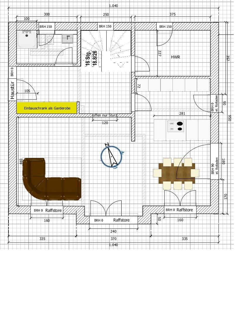

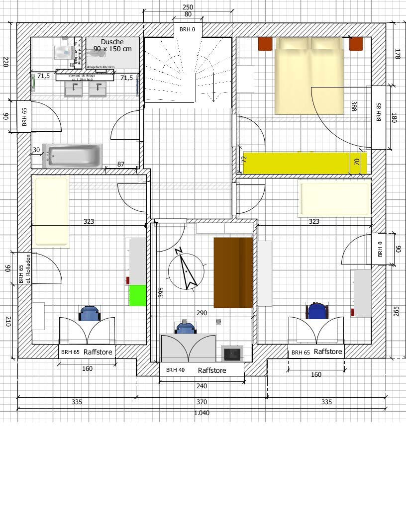

folgende Grundrisse haben wir erstellt, seht ihr noch für die Grundrisse Verbesserungspotenzial oder gar grobe Schnitzer/Fehlplanungen?

Von wem stammt die Planung: Mir selbst, mit Sweet Home
Was gefällt besonders? Großzügiges EG, große Kinderzimmer, großer Eingangsbereich
Was gefällt nicht? Doppelt gewendelte Treppe

Ich sage nichts ohne Lageplan!
Denn da passt was nicht (WZ als Durchgang mit massiger Fläche, während Stauraum keiner vorhanden ist). Um das zu bewerten, muss der Lageplan vorliegen.
Von einer WZ-Tür ggü der Treppe hat keiner etwas - anders wäre es, den Essbereich zu öffnen.

Ich find das ganz ok. Die Küchentür würde ich in eine Schiebetür umwandeln.
Wenn der Lageplan aus 11ant's Link stimmt, find ich die Garage echt nervig. Ich glaub, die tät ich nicht ans Haus "kleben", sondern vorn einsam an der Straße stehen lassen. Dann wäre da auch ein WZ-Fenster im Westen möglich.
Wie sieht es mit der Hauswirtschaftsraum-Tür unter der Treppe aus? Hast Du da die Höhen schon exakt ausgerechnet, damit die passt? Wie breit ist die Tür?
Die Ansichten müssten vermutlich noch verfeinert werden.

Das ist ein häufiger Denkfehler. Geometrisch maximierst Du die Fäche bei gleichem Umfang wenn Du die Form quadratisch machst. Praktisch erzeugst Du nur ungenutzte Fläche im Hausinneren - Siehe Wohnzimmereingang und Flur oben. Nutzbare Fläche gewinnst Du so sicher nicht.

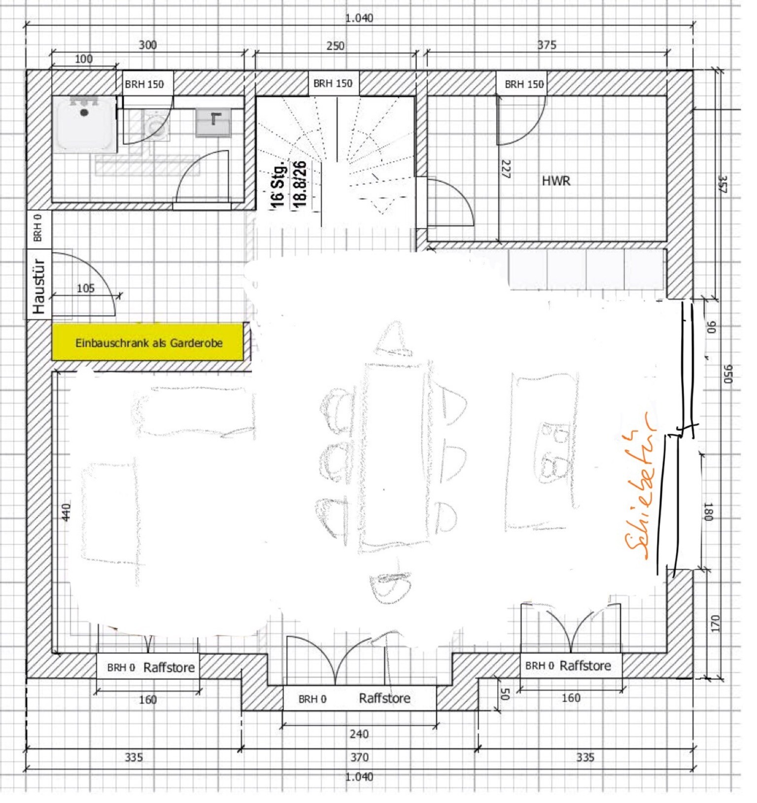

Ich denke mal radikal offen und entferne alle Wände zur Küche und zum Wohnzimmer, lasse nur die Garderobe stehen. Stelle den Esstisch zentral und regruppiere die Küche... nun wird ein sehr besonderer Wohnraum draus, bei dem der Tisch zum Lebenszentrum wird. Nicht jedermanns Sache - für eine Familie, die viel zusammen macht eine Option.

Wenn ich die Treppe nicht im WZ haben möchte, empfinde ich den Flur sowohl unten wie auch oben nicht als zu groß. Du?
Klar ist die Öffnung der Fläche schön, aber mit 2 Kindern, die gern schlafen wollen, wenn Mami und Daddy noch Glotze schauen, ist das immer wieder Mist.
