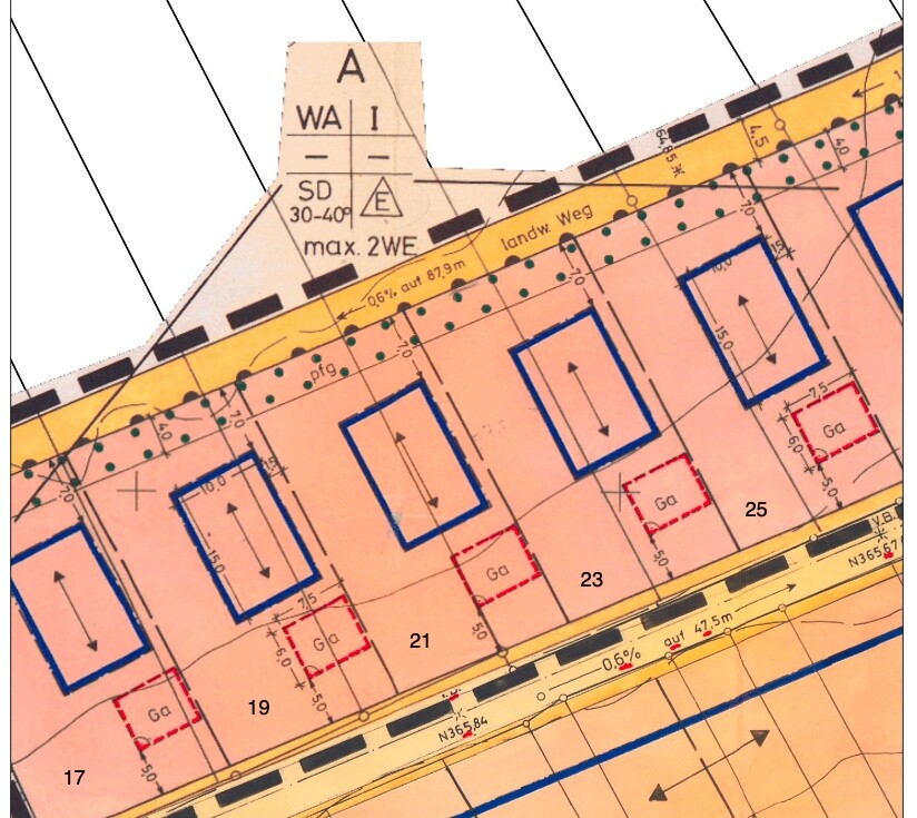

Ich wundere mich warum Du mit einem Grenzabstand von 1,5 m planst. Hat das der Architekt auch so gehandhabt?
Ja, ist im Bebauungsplan so vorgeschrieben

Gilt das auch für Garagen? Zumindest hat der Architekt die Garage nicht an der Grenze.
Sind die NachbarGS schon bebaut?
Ja, Architekt hat Zugang Treppenhaus an der Seite, dadurch Garage kleiner gemacht, damit ein Weg entsteht. Finden wir nicht so gut
Ja, beiseitig. Hinten raus ist offenes Feld
