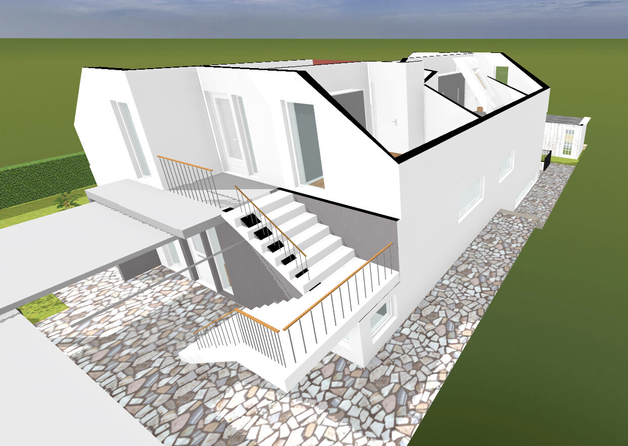

Vieles leitet sich ab aus dem Missverständniss zu den Treppen.
Der Planer Entwurf hat praktisch zwei Treppenhäuser, was ich nicht für sinnvoll halte.
Im EG nehme ich mal die Außentreppe weg, dann sieht man, dass es schon eine Verbindung in den Keller gibt.
Die Treppe in das OG könnte man ebenfalls an dieser Stelle innerhalb des Hauses unterbringen, wenn man die Räume daneben etwas kleiner macht.
Dann hat man aber keine richtige Trennung in separate Wohnungen.
Im UG habe ich das Wort Einliegerwohnung vermieden, weil eine dritte Wohneinheit nicht erlaubt ist und somit eine Verbindung zum EG zwingend nötig ist.

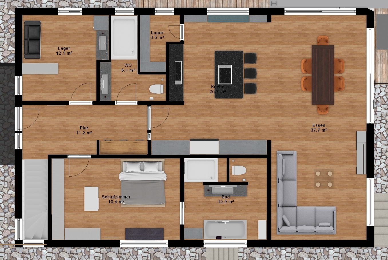

Back to square 1, Grundriss im EG:
- Bad mit T ist nicht optimal im Alter: Akzeptiert.
Man könnte Schlafzimmer kleiner machen und Bad größer. Wie ist das mit Durchgangszimmer gemeint?
Bei Bad mit Stil hoffe ich es ist nicht das hier gemeint:
ypg, dein zweiter Beitrag trifft es relativ gut, ähnlich wie Joedreck.
In beiden Beiträgen schein der Hauptunterschied daraus resultieren, ob die OG Treppe innen oder außen liegen soll.
Unsere bisherige Präferenz für außen ergibt sich aus der Möglichkeit später ein Zweifamilienhaus daraus zu machen.

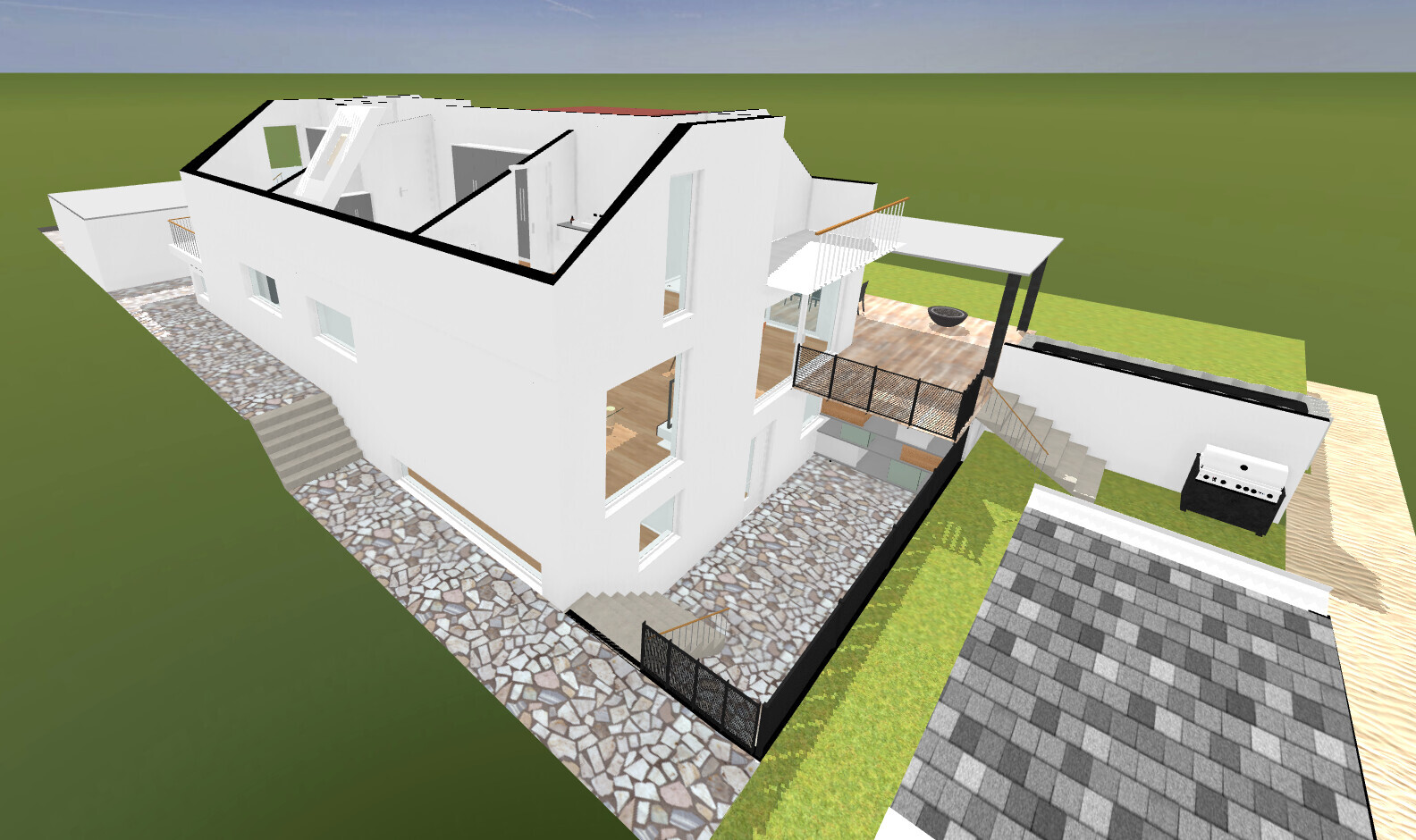

Es gibt schon eine interne Treppe von EG zu UG.
Bevor ich aufgebe versuche ich es trotzdem nochmal mit den 3D Ansichten.
Nochmal:
Prio1: EG für 60+ Paar,
Prio 2: UG mit Einliegerwohnung aber Zugang zu EG
Prio 3: DG ausbaufähig mit möglichst eigenem Zugang

Ich wundere mich warum Du mit einem Grenzabstand von 1,5 m planst. Hat das der Architekt auch so gehandhabt?
