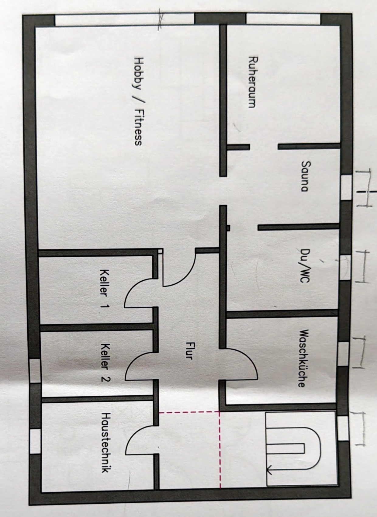

Warum wir keinen Keller haben?
Wärmepumpe benötigt kein Holz- oder Öllager.
Waschmaschine steht im OG bei den Schlafräumen. Mein Mann wollte keinen Wäschetourismus. Wir brauchen auch keine zig Meter an Wäscheleine.
Habe keine Mostfässer mehr. Lagere keine Anhänger voll Kartoffeln, keine Vorräte an eingekochten Gemüse und Obst für Monate.
Sauna will ich im schicken Bad mit Blick aus dem Fenster.
Partyraum brauchen wir nicht. Gefeiert wird im Garten oder in den Wohnräumen.
Auf dem Dachboden haben wir genug Stauraum. Carrerabahn, Gravitrax, Airtrackmatte finden dort ebenfalls Platz.
Mit Keller hätten wir keinen ebenerdigen Zugang zum Garten. Unser EG ist vollständig mit Rollstuhl befahrbar.
Und der Keller wäre teuer geworden. Der Hang sollte bleiben wo er ist. Alleine die Kosten der Abfangung und Bodenklasse 5 bis 6 macht es nicht günstiger.
Zu den Wohnräumen. Wir hatten eine Kellerwohnung und wir haben eine Dachwohnung. Schaue lieber in den Himmel als auf Füße. Wohnen tut es sich in beidem gut.
Übrigens gibt es auch Holzständerbauer die ein Wohnuntergeschoss aus Stein in ihre Planung mit einbeziehen.

Wer nicht in den letzten Jahren gebaut hat, kann eigentlich nur unterschätzen wie teuer Keller geworden ist. Teilunterkellerung lohnt sich dabei quasi kaum.
Was macht Keller so teuer?
Auf der einen Seite die pure Herstellung, da kann man bei Nutzkellern grob 1000€/m² rechnen. (Bei Teilunterkellerung wird das sogar höher, da beim Nutzkeller das wirklich teure nicht linear skaliert.)
Ausgebaut ist man auch mit den 3000€+/m² dabei.
So, dann kommen die Erdarbeiten dazu.
Arbeitskosten dafür. Eventuell, wenns blöd läuft, Grundwasser und entsprechende erhöhte Baukosten.
Und wohin mit der Erde?
Wir haben letztes Jahr diverse Angebote eingeholt. Allein die Entsorgung der Erde hätte etwas über 30 000 bei einem Keller bei uns gekostet (bei Z0-Erde). Dazu noch Arbeitskosten des Tiefbauers für den Aushub. Und da ist noch keine Kellerwand gesetzt. Und noch keine etwaigen Sonderaufwendungen, wenn z.B. Grundwasser zum Problem wird. Oder Regen.
Am Ende lagen die Gesamtangebote für Keller (also inkl. Tiefbau, Entsorgung und co) bei einem kleineren Haus bei jenseits der 150 000 für einen Nutzkeller - wiederum mit positiven Annahmen wie "kein Grundwasser, keine Wasserprobleme". Als Wohnkeller ausgebaut wäre der Wohnkeller etwa 3/4 teuer geworden wie es das gesamte Haus inkl. Bodenplatte und Erdarbeiten jetzt wird.

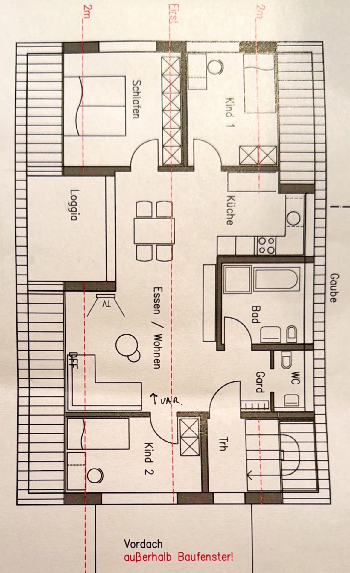

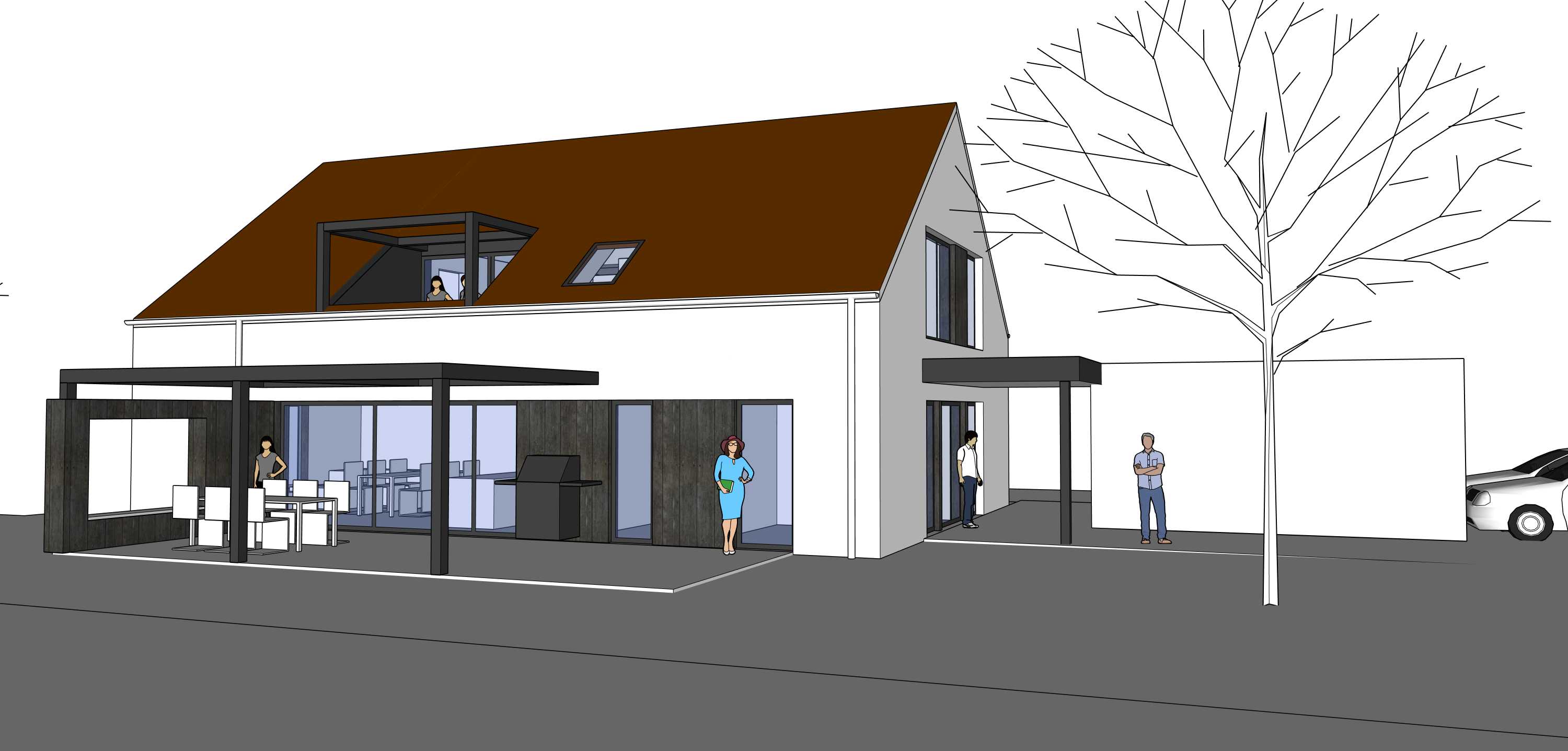

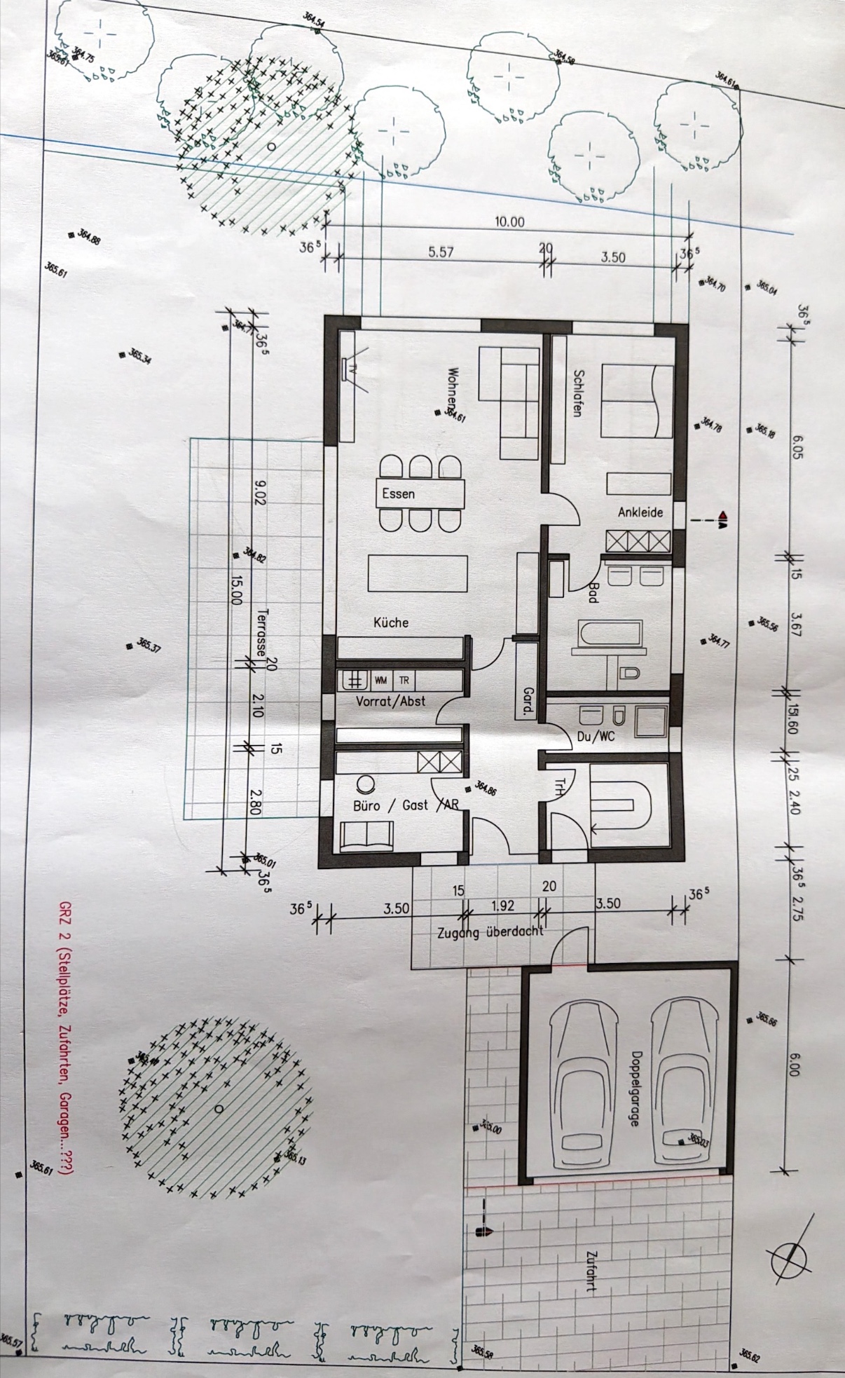

Hi,
nach einer längeren Denkpause haben wir das Thema wieder in Angriff genommen und erste Richtungsentscheidungen getroffen.
Der Plan ist nun ein Haus mit zwei getrennten Einheiten zu bauen.
Das EG ist nach wie vor gedacht für ein Paar Ende 50, während im OG eine Wohnung für die erwachsene Tochter geplant ist.
Der Entwurf ist grossteils fertig, wobei aber im OG noch eine Entscheidung ansteht, zu der mich die Meinung des Forums interessiert.
Wir sind uns noch im Unklaren, ob es bei der Loggia bleiben soll, oder ein Balkon daraus werden kann bzw soll (Bebauungsplan etwas unklar).
Eine Alternative wäre das Vordach zum Balkon auszubauen mit Zugang über Kind 2.
Kind 2 könnte komplett dem Wohnzimmer zugeschlagen werden (mit Option später bei Bedarf eine Trockenwand einziehen zu können).
