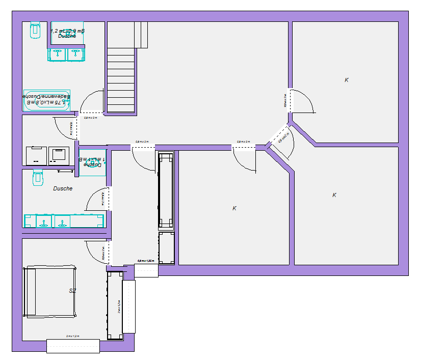

Deine Idee, den Elternbereich zu entzerren und das Büro nach unten zu verlagern, hatten wir zu Beginn. Aber dann wäre der obere Bereich zu schlauchig, um die Ankleide und das Bad vernünftig anzuordnen. Sah sehr komisch aus, bei der Anfangsplanung.
Nix schlauchig. Guckst Du:
Grundriss eines Hauses mit Treppe, Flur, Dusche, Schlafzimmer (SZ) und drei K-Räumen.
Fenster hab ich mir gespart - zu faul.
aber bei dem Plan von perfekt zu sprechen ist... realitätsfern, siehe alle Beiträge bis hier.

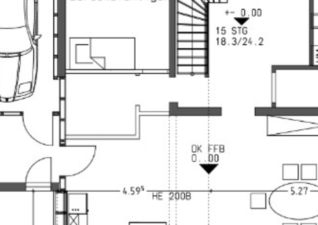

Hier nochmal neue Grundrisspläne, die hoffentlich nicht mehr allzu verwirrend sind. Und zum Thema Garage. Das war mal eine Garage, wird aber nicht mehr als solche genutzt, sondern als "Kellerraum".
Ich finde, sie verwirren noch mehr. Ist ja einiges zu sehen, was in dem #1 nicht zu sehen ist, zb die vielen Wände und Türen in der Küche.
Interessant wäre, was die weißen Wände im EG zu bedeuten haben.
Zur Kritik:
Stell Dich doch beispielsweise mal zwischen zwei raumhohe Schränke mit 60cm Abstand dazwischen, wie hier für den Ankleidebereich geplant und schau, wie Dir das gefällt.
Genau das funktioniert nicht.
Ich würde hier im OG die schräge Wand gerade vermitteln und dort längs einen schrank über die Meter für das Schlafzimmer verbauen.
Dann Bad etwas vergrößern. Wenn unten Süden ist, dann auf das Fenster im Schlafzimmer verzichten und eher nur Ost und West. Auf jeden Fall kein Fenster überm Bett.
Die Waschmaschine planen wir aktuell in dem kleinen Raum im OG zwischen Bad und Kind3.
Der Raum ist definitiv zu klein bei 5 Leuten… im OG ist allerdings noch Potential. Katja hat ein Bsp gezeigt. Das Bad zb könnte auch kleiner… Bad könnte aber auch besser über das Bad im EG und weg vom überm WZ. Waschmaschine hat 3 Alternativen ?
Würde evtl. eine Schiebetür zwischen Flur und WZ Sinn machen?
Wenn Waschmaschine oben, könnte das Bad unten genau dort eine neue Tür bekommen. Der unnütze Flur könnte dicht beim WZ, damit dieser Meter dem WZ auch etwas Größe gibt. Flur kann dann Abstellraum oder Garderobenraum werden.
Aber mein Wunsch war es, die Fenster in den Kinderzimmer tief zu setzen, so dass die Kinder auch jetzt schon in den Garten schauen können
Ach… die Kleinkinder werden a) keinen Wert auf Ausblick legen, sich b) im EG breit machen und c) sind 90 vorgeschrieben. Mir nichts, Dir nichts sind sie in einem Alter, wo normale (Brüstungs)-Fenster ihre Vorteile haben.

Wo soll die Reise hingehen, liebe Janina? Mir stellt sich erstmal die Frage nach den „weißen Wänden“.
Danke auch Dir für deine ausführliche Antwort. Die schräge Wand im OG wird dann wohl gerade. Hat mir auch die ganze Zeit nicht so recht zugesagt.
Wie am Ende alles wird...puh, grad wissen wir es selbst noch nicht. Aber der Input hier war nochmal ganz inspirierend. Die weißen Wände im EG? Evtl. meinst du die Wände mit dem x? Die existieren aktuell und werden entfernt, so dass die Küche dann zum Esszimmer offen ist.
