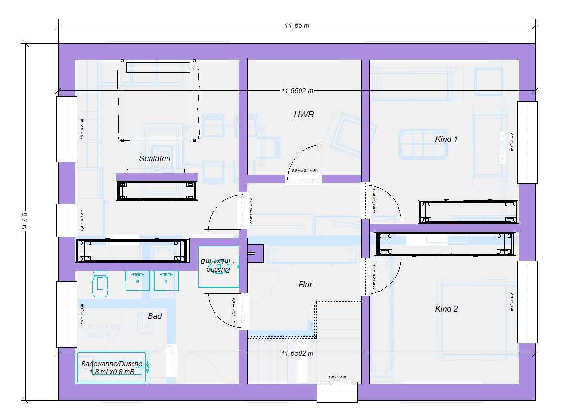

kaho674 schrieb:
So viel Fantasie, ein Bett bei Bedarf an die Wand zu rücken, musst Du schon selber haben.
An der (Raumteil)wand steht es ja. Und vor dem Fußende vorbeigehend, kommt man dann über sich der Schräge nahe.
kaho674
20.02.18 06:56
@11ant: Du willst mich veräppeln - kann nur so sein.
Grundriss eines Hauses mit Schlafen, Bad, Flur, HWR, Kind 1 und Kind 2

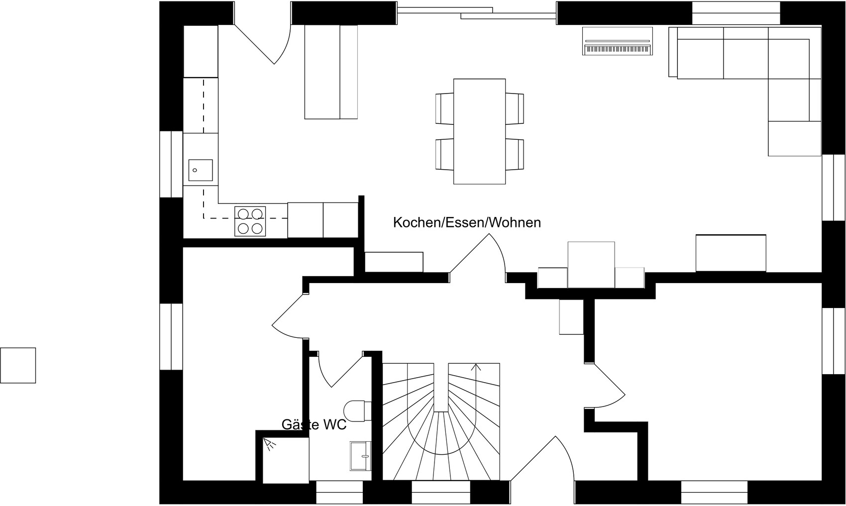

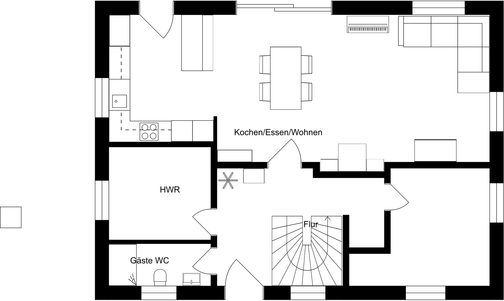

Ich habe mal 2 Ideen für das EG skizziert. Wobei mir die erste Variante besser gefällt. Da ist in der Ecke links im Flur sogar Platz für eine Garderobe. Ob man dann die zusätzliche Garderobe "im" Gästezimmer noch braucht, kann man sich überlegen. Vielleicht kann man die auch besser unterbringen.
Durch die Wandverschiebung Richtung Süden um den Kamin herum gewinnt der Flur und das Arbeitszimmer an Fläche (Verschiebung etwa um 25 cm). Der Schornstein/Kamin ragt somit auch nicht so sehr in das Wohnzimmer hinein.
Wie findet ihr diese Ideen?

21.02.18 10:23
Grundriss Erdgeschoss: offene Kochen/Essen/Wohnen, Flur, Gäste-WC, Treppe.
Was ist das denn? [emoji33]
Wozu dienen die ganzen Nischen?
Da berechnet Dir der Maurer sicherlich Eckzuschläge...
Was für eine Verschwendung von QM.
Zu einem EG gehört auf das OG, wenn Du die Treppe versetzt. Es wird ja alles anders.
Wie schon oben weiter gefragt: wie willst Du denn das Gästezimmer als Schlafzimmer nutzen, wenn es noch kleiner wird?
Und Du musst selbst wissen, wie viel Jacken und Schuhe jede Person so hat... es gibt ja wenig Alternativen, wo man die Saisongarderobe lässt.
Unterscheide in Tagesgarderobe und Jahresgarderobe.
Mein Mann und ich haben so ca. 25 Paare (inkl. Funktions- und Winterschuhe) zusammen.
Wenn dann noch Kinder da sind...
Ich würde pro Person mind. 60cm Schrankbreite für Oberbekleidung anwenden.
Zum Kamin: ich denke nicht, dass Du ihn tatsächlich in einer Nische verstecken möchtest? Der kommt doch dann gar nicht zur Geltung?!

So viele Nischen sind es auch nicht. Wie schon geschrieben, die andere Variante gefällt mir auch besser...
Und wo sind da QM verschwendet? Ob ich nun den Garderobenschrank länglich oder eher quadratisch habe, von den QM ist es gleich. Wobei man hier ja auch nicht so eine quadratische Garderobennische machen muss, sondern das auch länglicher ziehen kann mit geringerer Tiefe.
Ob nun die Treppe am rechten oder linken Zimmer im OG steht, sollte nicht so das Problem sein. Aber klar, müsste man dann auch anpassen.
Das wäre ja nur ein Notfall. Ich möchte es eigentlich nie als Schlafzimmer nutzen. Wenn es soweit ist, würde man sich ja auch anpassen, braucht dann kein Riesenraum mehr...
