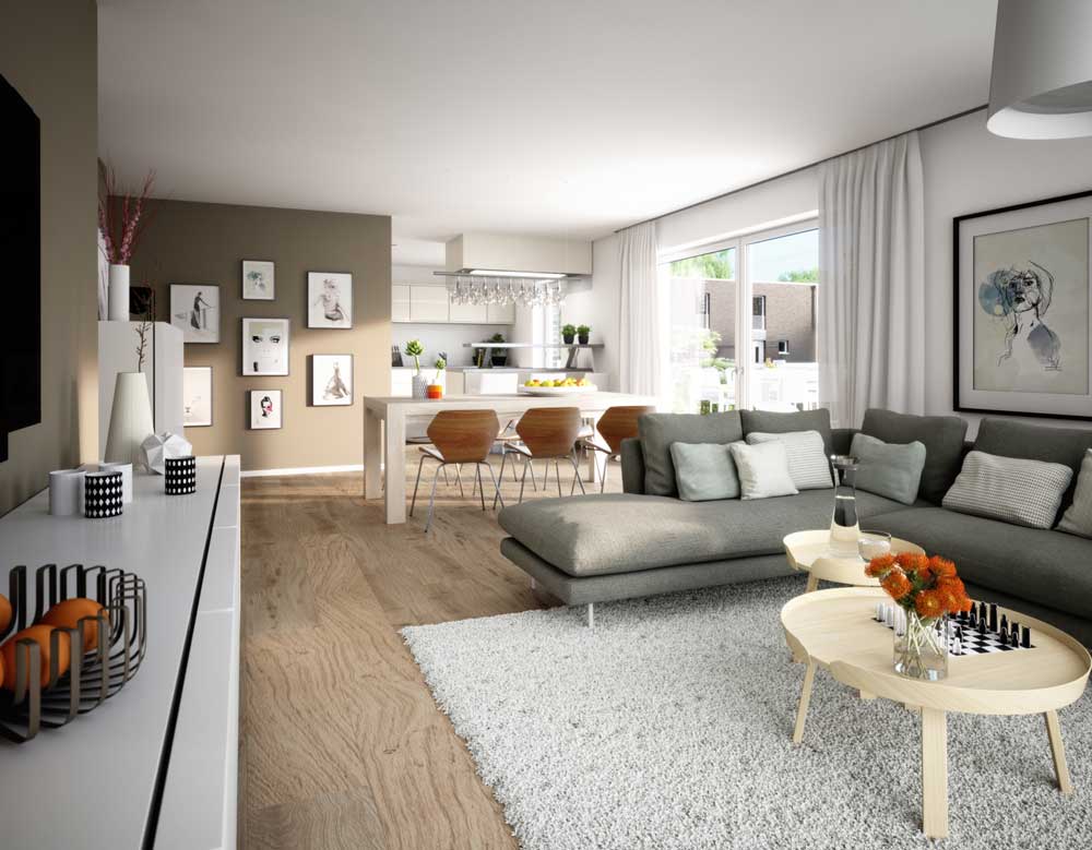

Die Küche soll auch nicht größer werden bzw. habe ich diesen Knick extra eingebaut, damit sich der Wohnbereich mit der Küche etwas verjüngt und es kein total gleichförmiger Raum von vorn bis hinten wird.
Möglicherweise verrennst Du Dich hier ein wenig in einer Idee. Eine Verjüngung des Raumes erweckt bei mir jedenfalls nicht den Eindruck, dass er nicht lang und schmal ist. Im Gegenteil, er wird ja am Ende noch schmaler. Entspannend wirkt m.E. eher, wenn man eine geschickte Einrichtung plant, Raumteiler stellt oder die Sache als gegeben hinnimmt und mit der Einrichtung eventuell noch betont.
Du hast viele Wünsche für eine nicht ganz einfach Fläche. Einige Beispiele habe ich Dir gezeigt, aber ich bin kein Architekt. Ein solcher hat vielleicht noch das ein oder andere Ass im Ärmel. Deine Versuche finde ich alle nicht sehr ausgereift. Ohne Architekt wird das sicher Murks. Deswegen sehe ich wenig Sinn über die ein oder andere Nische zu philosophieren. Am besten, Du nimmst Deine Wünsche und suchst Dir einen Fachmann. Mit dem Ergebnis komm wieder her und dann haben wir eine Diskussionsgrundlage.
Kann man auch so machen, wenn man die Möglichkeit hat. Allerdings wird durch einen Raumteiler natürlich auch die Idee des "einen großen Wohnraums" genommen, der viel Offenheit und Kommunikation bietet.
Ich habe mal ein Bild angehängt, welche genau diese Verjüngung zeigt. Meines Erachtens sieht wirkt das schon sehr gut und teilweise auch wie ein Raumteiler.
Offenes Wohnzimmer mit grauer Eckcouch, runden Couchtischen, Bildergalerie und offener Küche.
