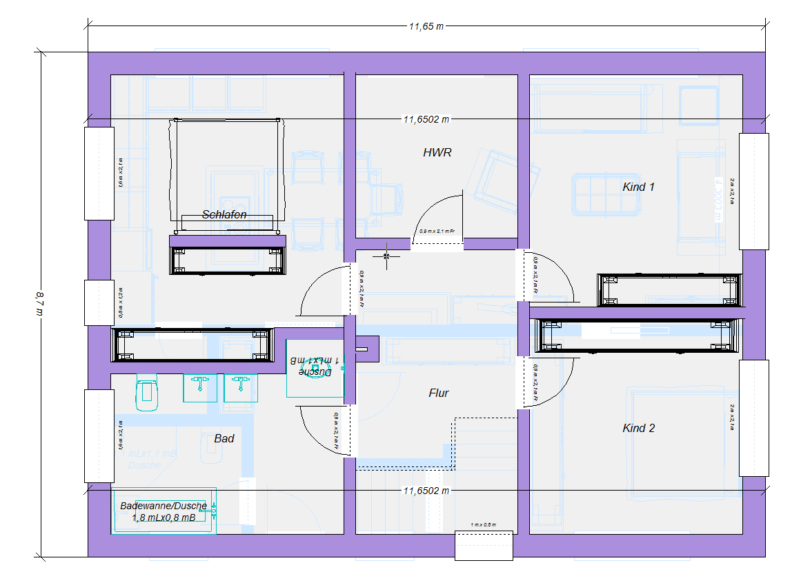

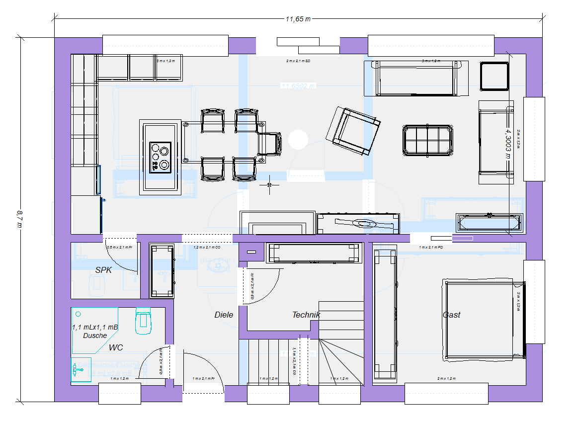

Auf Dusche und Gäste/Schlafzimmer im EG würde ich nicht verzichten. Bei Krankheit, Knie OP etc. muß man sich nicht die Treppe raufquälen Ich habe auch ein Bad und Schlafzimmer im EG und möchte darauf nicht mehr verzichten.

Habe hier übrigens gnadenlos ein bodentiefes Fenster im EG vor die Treppe gezogen. Ich steh da darauf.
Da bin ich schon lange am Grübeln, wie man da ein Fenster hinbekommen kann...sieht das gut aus, wenn dann vor dem Fenster die Treppenwange verläuft? Machbar ist es sicher, aber sieht es gut aus? Wäre vom Platz her auch ein schmales Fenster über der Treppenwange möglich?
Das ist auch unser Grund, diese Räume im EG zu haben. Möchten wir nicht darauf verzichten.

kaho674 schrieb:
Dieser Schornstein ärgert mich - vielleicht doch lieber in die Ecke?
War auch unsere Anfangsüberlegung, aber dann ist der Winkel zum TV zu schräg.

Auf die Gefahr, mich zu wiederholen: in einem Haus der aktuellsten Dämmgeneration läuft ein Gemütlichkeitskamin nur alle Jubelpfingsten. Das legitimiert m.E. nicht, daß er sich bei der Grundrissplanung als Knackpunkt aufspielt.
Tja, man muss halt Prioritäten setzen.
Grundriss eines Hauses: Küche, Essbereich, Wohnzimmer, Bad, WC, Diele, Schlafzimmer, Treppenhaus.
Grundriss eines Wohnhauses: Schlafen, Bad, Flur, HWR, zwei Kinderzimmer
