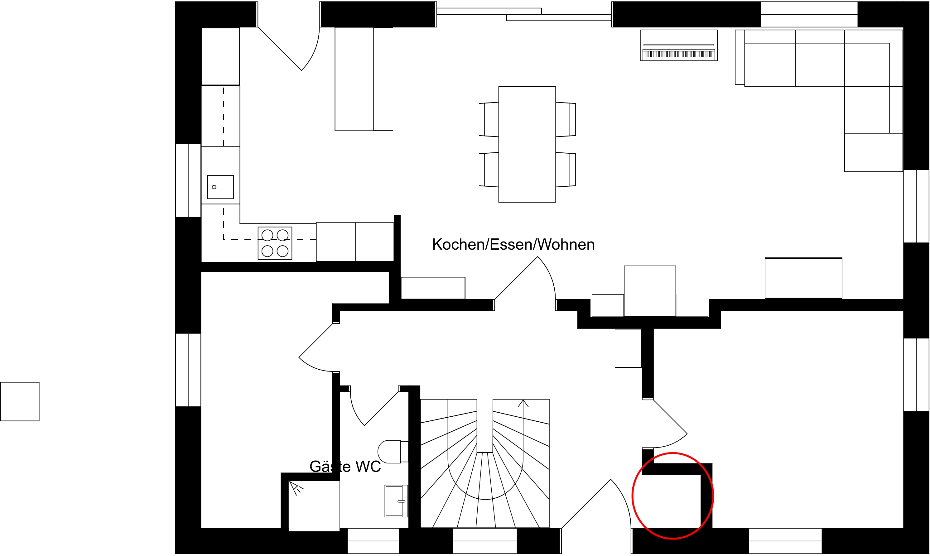

chrisw81 schrieb:
Ja, diese Ecke stört mich auch sehr. Bekommt man wahrscheinlich auch echt schwer weg...leider
Quark. Einfach Küchenwand nach unten ziehen. Allerdings fragt man sich schon, ob solche Tipps helfen oder eher das Chaos befeuern.
kaho674
21.02.18 11:50
chrisw81 schrieb:
In die Nische "im" Gästezimmer, wenn sie jetzt wirklich so ~80x90 cm ist, würde ich auch keinen Schrank einbauen, sondern nur eine Stange für Jacken. Es gibt ja in der anderen Ecke auch noch eine Kommode/Hochschrank für Handschuhe, Schuhe etc. 45-50 cm für Garderoben finde ich auch recht wenig. Jacken bei uns nehmen in der Tiefe etwa 60 - 70 cm weg, wenn sie nicht zusammengestaucht werden sollen. Daher ist so ein geschlossener Schrank für Jacken eher ungeeignet.
Man kann Dir schwer folgen. Am besten Du zeichnest es auf. Im Gästezimmer sehe ich nur eine flache Nische mit einer Tiefe von vielleicht 20cm? Wenn Du einen schrankraum planst (also feste Wände mit Stange dazwischen), zeichne am besten gleich die Wand mit Schrank-Türen dazu, sonst versteht keiner, was Du da planst.

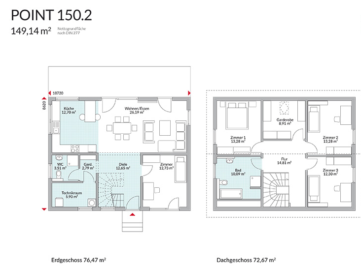

Grundriss von zwei Etagen: Erdgeschoss und Dachgeschoss mit Küche, Wohnzimmer, Zimmer, Bad, Garderobe.
Wahrscheinlich schon. Die Küche soll auch nicht größer werden bzw. habe ich diesen Knick extra eingebaut, damit sich der Wohnbereich mit der Küche etwas verjüngt und es kein total gleichförmiger Raum von vorn bis hinten wird.
chrisw81
21.02.18 13:13
kaho674 schrieb:
Man kann Dir schwer folgen. Am besten Du zeichnest es auf. Im Gästezimmer sehe ich nur eine flache Nische mit einer Tiefe von vielleicht 20cm? Wenn Du einen Schrankraum planst (also feste Wände mit Stange dazwischen), zeichne am besten gleich die Wand mit Schrank-Türen dazu, sonst versteht keiner, was Du da planst.
Also die Entwürfe waren alle von mir und ich habe überall den Raum drinnen. Bei uns heißt der im allgemeinen Hauswirtschaftsraum. Einmal habe ich ihn auch Schrankraum genannt, da er sich ans Schlafzimmer anschloss. Du kannst ihn auch sonstwie nennen. Wichtig ist doch, dass der Platz für die Schränke da ist.
Ok, du hast Recht, vielleicht war er auch bei allen Entwürfen dabei, aber bei einigen war z.B. auch ein Kinderbad dabei, da war er dann total weg, dafür dann eine Ankleide, die ich aber nicht als Abstellraum nutzen würde.
Ich habe mal die Nische gekennzeichnet, die ich meine. Da einfach ne Stange zwischen die Wände, eventuell ob noch ein Ablagefach.
