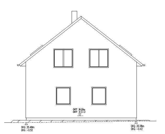

Dachte ich mir auch. Im Gästezimmer auf jeden Fall. Das Problem ist, dass ich es ungern parallel im WZ tun möchte, da ich dort auf der Seite kein Fenster haben möchte (wegen Nachbarhaus und Sofa).
Hier schreibst Du, dass Du im WZ auf der „Seite“ kein Fenster haben willst... dann rate ich Dir zu dem Fenster bzw Terrassentür, dann hast Dich das Fenster nie gestört.
chrisw81 schrieb:
Was ist mit dem Fenster über dem Sofa? Das hat bisher noch niemand bemängelt. Bei den meisten Häusern sieht man doch jetzt Fenster oder sogar bodentiefe Fenster hinter dem Sofa (was noch sinnloser ist)..
Ich schrieb nichts von bodentief, oder?
Und wenn es noch keiner bemängelt hat.., Du hast ja gerade erst vor 2 Stunden den Plan gepostet.
Von mir aus, Ja, könnt das weg.
Aber Du willst es ja, und dazu sage ich: es könnt etwas mehr eingezogen werden. Optisch fällt es aus dem Haus... ich würde es um 30-50 cm einrücken. Das ist aber kein Mangel, wenn man so etwas bespricht
Sorry, da hatte ich mich ganz falsch ausgedrückt. Ich möchte auf jeden Fall auf der Seite ein Fenster haben, aber nicht so weit an der Außenwand, damit niemand auf das sofa starrt.
Würde das WZ nicht total dunkel werden, wenn es weg wäre? Weiter einziehen wird schwierig, da ich noch den Platz für das Klavier brauche neben dem Sofa. Und da sollte dann kein Fenster sein. Ursprünglich hatte ich erst 50 cm anvisiert, aber da hat schon mal der Architekt eingegriffen

Ich bin mal das Problem der Fenster im OG angegangen und habe die Fenster im Schlafzimmer und Kinderzimmer um etwa 20 cm Richtung Außenwand geschoben. Somit ergibt sich im Schlafzimmer zwischen Fenster und Innenwand etwa 75 cm Platz für Schränke. Im Kinderzimmer nicht ganz so viel (40 cm), aber muss auch nicht. Durch diese 20 cm ergibt sich, dass die unterliegenden Fenster im EG genau mittig liegen. Ich habe mal diese Ansicht nachgebildet, was meint ihr dazu?
Der Schornstein im Schlafzimmer wird vermutlich etwa 3,25 m entfernt der Außenwand stehen, es wird also auch mit den Maßen knapp hier eine Bündigkeit mit dem Einbauschrank zu erreichen?
Linienzeichnung eines zweistöckigen Hauses mit zwei Fenstern oben und zwei unten, Dach mit Kamin.
16.05.18 18:13
Nun ja, das sieht ein wenig gefälliger aus.
