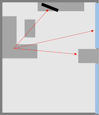

Würfel*14.10.21 11:41
Also ich kann es überhaupt nicht nachvollziehen, warum man das Sofa vor ein bodentiefes Fenster stellt, insbesondere wenn es das "Hauptfenster" zum Garten raus ist. Und dann immer gegen die Wand mit dem hässlichen schwarzen Loch (=TV) guckt anstatt in den Garten. Außer wenn jemand absoluter Fernseh-Junkie ist und permanent am glotzen ist. Aber das ist bei Familien mit Kindern ja hoffentlich eh die Ausnahme. Wir liegen beim Fernschauen immer bequem in der Ecke unseres Sofas und haben von da perfekten Blick auf den TV. Wenn wir uns unterhalten, haben wir den optimalen Blick in den (Abends beleuchteten) Garten und auf den Kamin. Auch meinen Morgenkaffee trinke ich gerne auf dem Sofa und schaue dabei in die Bäume. Einfach schön.
Als Anregung hier eine Stellmöglichkeit von Ecksofa, TV und Kamin.
Zweidimensionaler Haus-Grundriss mit Pfeilen zu Bereichen
