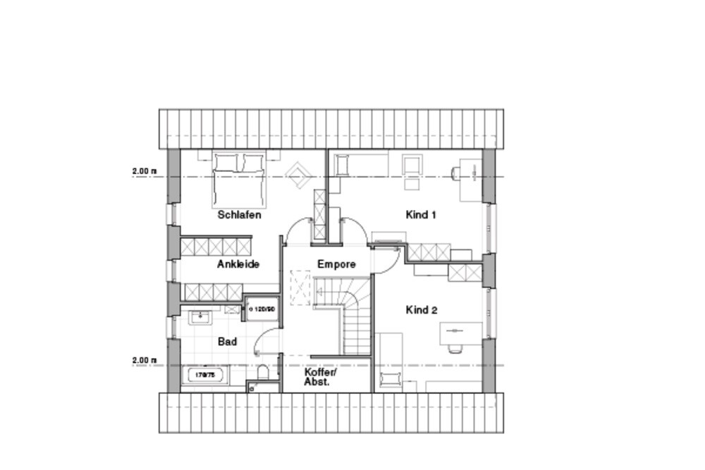

kaho674 schrieb:
noch eine Variante:
allerdings muss hier das WZ an Tiefe opfern, wenn die Hausbreite bestehen soll. Knapp 4m finde ich aber noch ok. Dafür mehr Platz bei Gast / Hauswirtschaftsraum / Schlafzimmer.
Interessante Idee, danke!. Oben sieht es aber sehr knapp aus und es fehlt der Abstellraum. Schöner wäre schon, wenn es nur ein Bad gäbe mit direktem Zugang vom Flur. Die Ankleide finde ich gut positioniert.
Knapp 4m im WZ finde ich bei der Raumlänge schon recht wenig, es könnte dann schnell schlauchig wirken. Ein Kamin mit einer gewissen Tiefe kommt ja auch noch dazu.
16.02.18 11:50
kbt09 schrieb:
Ich sehe da nur ungemütliche Duschpositionen.
Wieso, die Fläche liegt doch überwiegend im Bereich über 2m Höhe ?
chrisw81 schrieb:
Ich hoffe, dass sie im 7m-Abstandsbereich entstehen dürfen,
Ich gehe davon aus, daß Stellplätze dort sein dürfen, aber Carports nicht.
16.02.18 15:20
aber direkt neben der Tür und eben überwiegend im Bereich über 2 m Höhe.
Ich finde es einfach nicht rund .
chrisw81
16.02.18 15:50
Ist es auch nicht, das Bad kann sicher noch besser gestaltet werden. Mir schwebt so etwas hier vor:
Grundriss eines Dachgeschosses: Schlafen, Ankleide, Bad, Empore, Kind 1, Kind 2.
16.02.18 18:14
Das sehe ich allerdings - selbst mit Eurem höheren Kniestock - bei weniger Haustiefe nicht umsetzbar, da wären Ähnlichkeiten nachher nur noch zufällig.
chrisw81
16.02.18 20:24
Ich meinte auch nur das Bad von diesem Beispiel - der Rest geht natürlich nicht. Das Bad sollte aber kein Problem und ich finde die Lösung sehr gelungen, bei der sich durch die Dusche 2 Vertiefungen Richtung Giebelseite ergeben.
