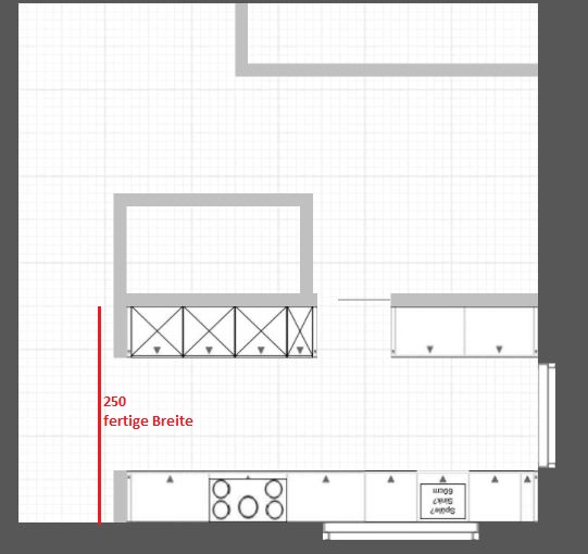

23.04.19 10:43
die Küche ist in der Breite ausreichend,fertige Breite 250cm ideal.
Küchen-Grundriss von oben: Schränke, Kochfeld, Spüle; rote Breite 250.

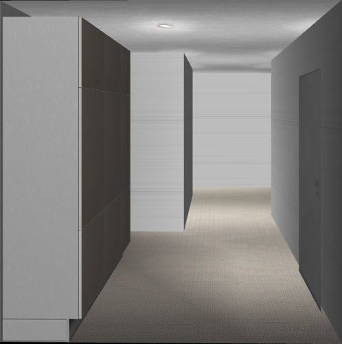

was meiner Meinung nach nicht geht, ist die die Wohnzimmerwand, die den Eingangsbereich in eine Höhle verwandelt. Sieht von der Hauseingangstür dann so aus, nicht sehr einladend auf eine Wand zuzulaufen.
Langer heller Innenkorridor mit dunkler Schrankwand links, weißen Wänden rechts, Tür am Ende.
