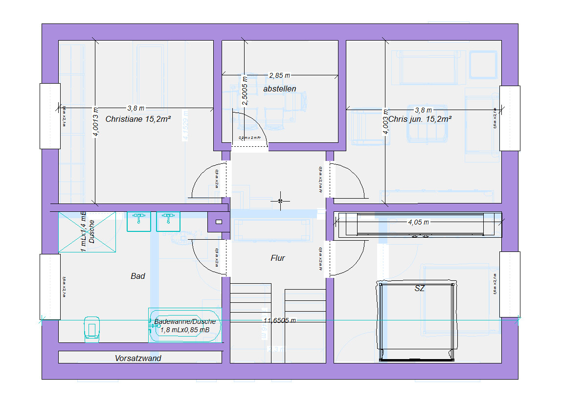

Was steht denn in der Bauleistungsbeschreibung, wie dick Deine Wände oben sind?
chrisw81 07.03.2018 16:47
Oben hatten wir eigentlich 11.5er Kalksandstein Wände geplant (wegen Schallschutz), der Architekt hat aber abgeraten wegen Rissbildung und hat zu Trockenbauwand doppelt beplankt mit 60 mm Dämmung geraten. Er schickt uns noch die Schallschutzwerte. Ich denke das kommt dann auf etwa das gleiche raus, da man keinen Putz braucht. Warum fragst du?
kaho674 07.03.2018 17:39
Naja, sehen halt so dünn aus im Entwurf. Und Du hattest doch extra die Schallschutzwände betont, so dass das Kind neben Schlafzimmer kein Problem wird. Aber ich glaub da irgendwie nicht dran. Wir haben oben auch alles Trockenbau. Es ist ok, da wir nur zu 2. sind und keine Kinder haben. Es ist auch ruhig, aber nicht so schalldicht, dass man nichts hören täte.

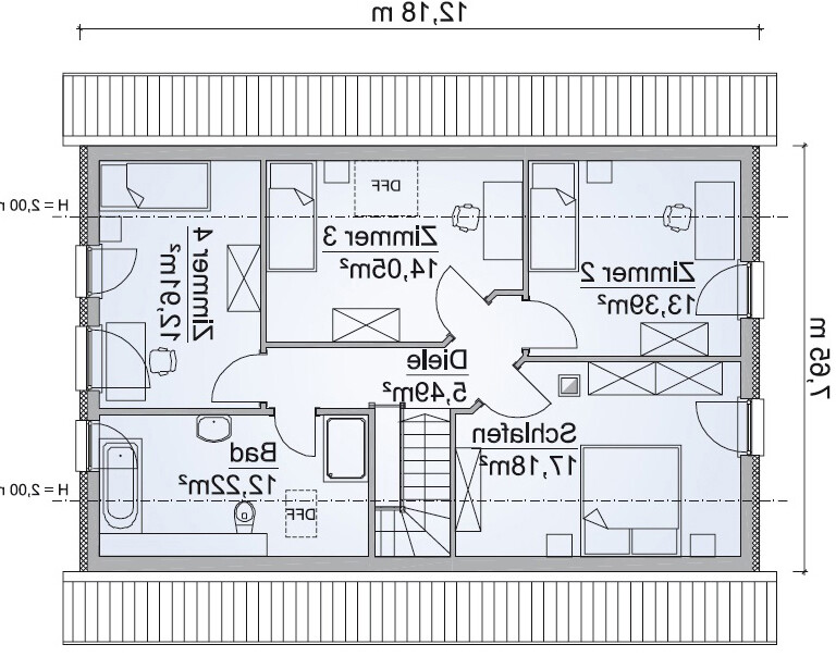

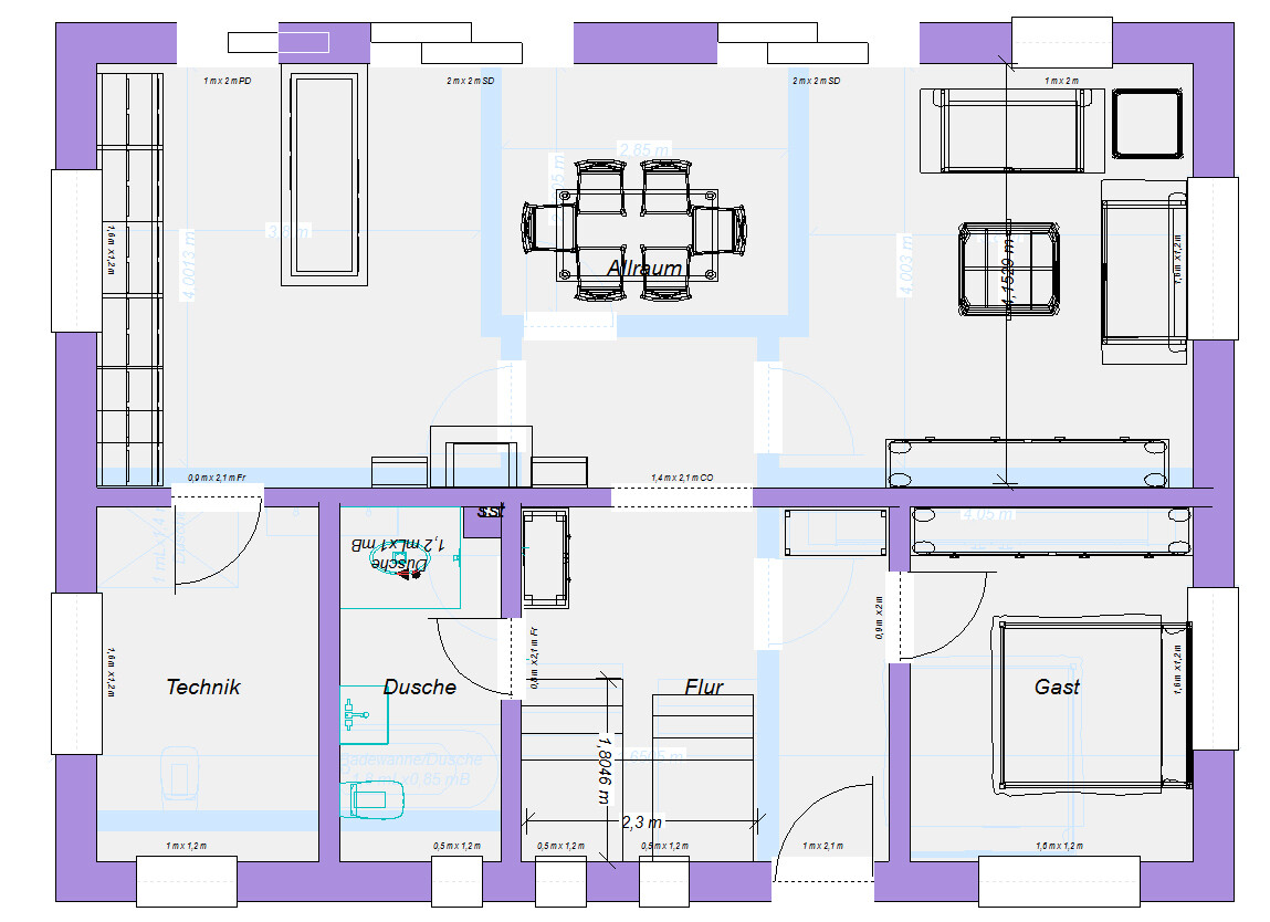

kaho674 07.03.2018 21:46
Noch eine Variante ohne die Verjüngung der Küche, was m.E. mehr Großzügigkeit und Platz bietet. Zugang Technik über Küche hat den Vorteil Gleichzeit als Abstell dienen zu können. Wäscheschacht im Bad denkbar.
Kinder auf 15m² erhöht ohne nennenswerte Verluste bei anderen Räumen.
Schornstein nahezu optimal vor der Dachspitze.
Den Kamin würde ich nicht zurück setzen, damit er die Wand auflockert. Ich persönlich finde Kamine toll, wo man noch wie eine kleine Bank davor hat, welche extra hervor steht. Da könnte wunderbar die Katze liegen.

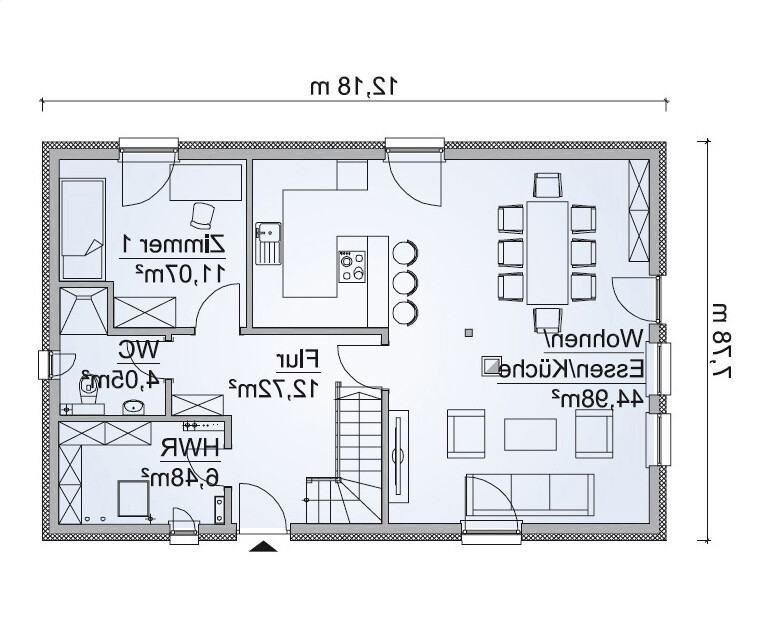

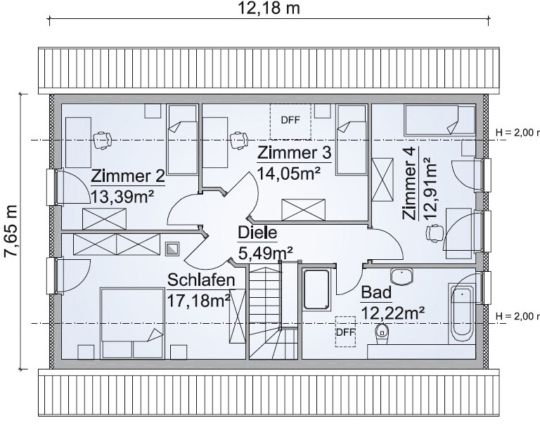

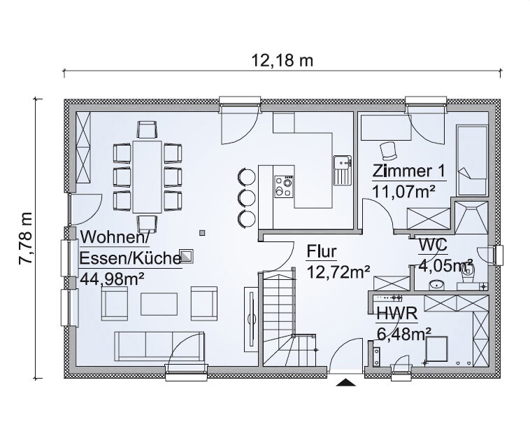

kaho674 08.03.2018 06:49
Das SH 142 XXL von Scanhaus Marlow Marlow könnte auch gut auf das Grundstück passen:
Grundriss eines Hauses: Wohn-/Essbereich, Küche, Flur, HWR, Zimmer 1, WC.
Grundriss eines Obergeschosses mit Zimmer 2, Zimmer 3, Zimmer 4, Schlafen, Diele und Bad.
natürlich gespiegelt:
Grundriss eines Hauses: Küche mit Insel, Esszimmer, Wohnzimmer, Flur, Treppe, HWR, WC, Schlafzimmer.
Grundriss des Obergeschosses mit 3 Zimmern, Bad, Diele und Treppenaufgang.
j.bautsch 08.03.2018 07:10
der letzte Grundriss von dir gefällt mir ziemlich gut, habe so einen ähnlichen (mit mehr haustiefe) für mich auch schon mal so geplant (zumindest im EG, im OG haben wir einfach einen anderen raumbedarf)
den Hauswirtschaftsraum direkt an der Küche fand ich auch super, an die Technik muss man ja nicht ständig ran sodass ein weiter weg vom Eingang egal ist, höchstens Vorräte haben einen langen weg. ich weis nicht genau ob das geht aber vielleicht könnte man einen zweiten Eingang in den Hauswirtschaftsraum machen? vielleicht in der nähe oder mit angrenzender Garage oder Stellplatz?
