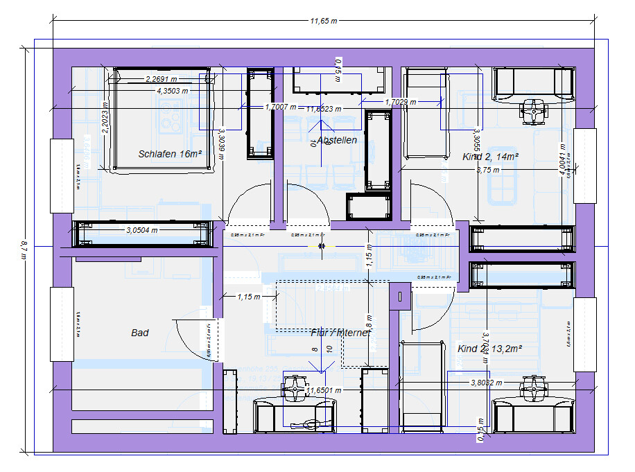

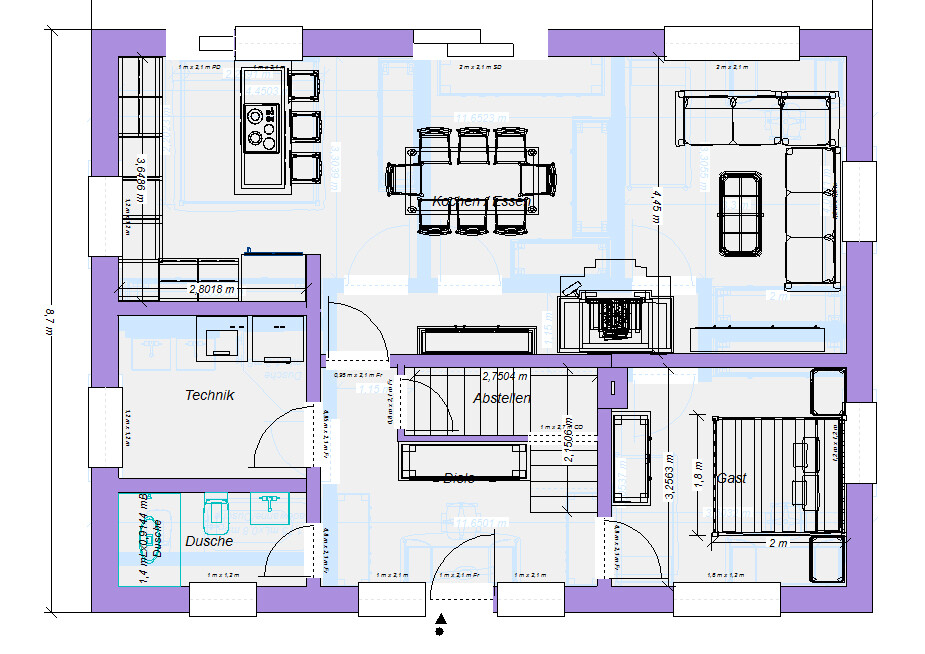

kaho674
28.02.18 05:40
Wieder vergessen: Treppe ist kein Podest. Je nach Raumhöhe hat die Treppe auch noch das Potential in der Breite zu schrumpfen, so dass die Kinderzimmers oben etwas größer würden.
Momentan angenommen 2,70m lichte Raumhöhe / 3m Geschoss.
chrisw81
28.02.18 11:08

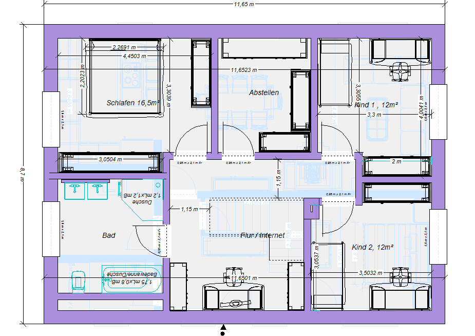

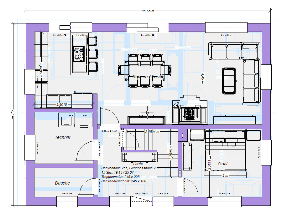

kaho674 schrieb:
Danke für den interessanten Entwurf. Ich finde die Kinderzimmer oben auch etwas klein. Ob die Treppe so viel schrumpfen kann, dass die noch viel größer werden? Ich denke schon, dass sie mindestens 14 m² sein sollten. Finde ich eine gute Größe. Den Raum Flur/Internet neben der Treppe finde ich etwas verschenkt, da ja an der Stelle auch die Schrägen sind. Dieser Raum wird wahrscheinlich den Kinderzimmern fehlen. Den Schornstein so zu platzieren finde ich interessant, wird aber wahrscheinlich zu weit planrechts sein, ebenso dann auch der Kamin. Da neben dem Kamin ja dann auch noch Abstand eingehalten werden muss, wird gegenüber der Couch nicht mehr so viel Platz sein für TV, Regale etc. Auch kann der Schornstein wahrscheinlich nicht in der tragenden Wand verlaufen. Durch diese horizontal verlaufene Treppe werden die Zimmer rechts und links im OG schon sehr in der Größe eingeschränkt, ich denke um so schmaler die Treppe in der Breite, umso besser. Da aufgrund der geringen Tiefe wahrscheinlich keine vertikale Treppe möglich ist (?), wird man wahrscheinlich nicht um eine U-Treppe herumkommen?
chrisw81
28.02.18 11:09
Es werden ~2,6m lichte Raumhöhe (2.75m von OKRF zu UK Decke)
kaho674
28.02.18 11:32
chrisw81 schrieb:
- Im OG wäre es schön, einen offene Galerie zu haben mit Schreibtisch o.ä.
So richtig, ist Dir nicht klar, was Du willst, oder?
