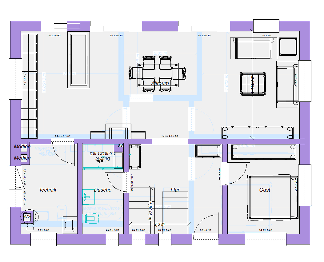

... vielleicht könnte man einen zweiten Eingang in den Hauswirtschaftsraum machen? vielleicht in der nähe oder mit angrenzender Garage oder Stellplatz?
Ja, ich hatte auch schon überlegt gleich einen Ausgang zum Wäscheplatz und einen Wäscheschacht einzuplanen.
Grundriss einer Wohnung mit Flur, Bad, zwei Schlafzimmern, Küche und Wohnzimmer.
Grundriss eines Hauses mit Technik-, Dusche-, Flur-, Gastzimmer und zentralem Allraum.

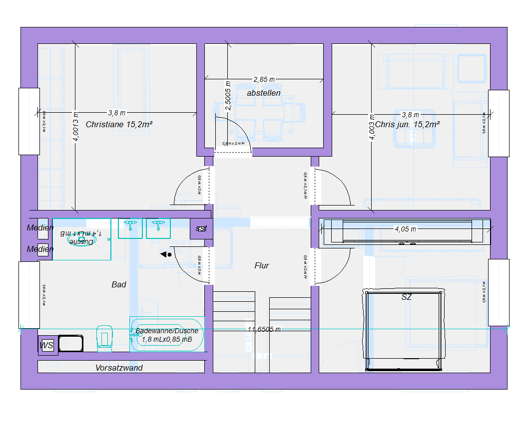

kaho67408.03.18 09:42
chrisw81 schrieb:
Oben hatten wir eigentlich 11.5er Kalksandstein Wände geplant (wegen Schallschutz), der Architekt hat aber abgeraten wegen Rissbildung und hat zu Trockenbauwand doppelt beplankt mit 60 mm Dämmung geraten. Er schickt uns noch die Schallschutzwerte. Ich denke das kommt dann auf etwa das gleiche raus, da man keinen Putz braucht. Warum fragst du?
Wegen Rissbildung wird aus gemauerter Kalksandstein ne Trockenbauwand? Ist da was dran? Oder geht es da eher um die Rissbildung in der Geldbörse?

Das SH 142 XXL von Scanhaus Marlow Marlow könnte auch gut auf das Grundstück passen:
So einen Grundriss hätte ich wahrscheinlich auch eher gewählt, wenn das Grundstück besser geschnitten wäre. Das Wohnzimmer im Nordwesten finde ich nicht so optimal, da im Westen ein hohes Haus steht, was Licht nimmt und was man nicht unbedingt immer sehen möchte. Daher WZ im Südwesten besser, da eher Blick nach Süden.
chrisw8108.03.18 10:32
kaho674 schrieb:
Noch eine Variante ohne die Verjüngung der Küche, was m.E. mehr Großzügigkeit und Platz bietet. Zugang Technik über Küche hat den Vorteil Gleichzeit als Abstell dienen zu können. Wäscheschacht im Bad denkbar.
Kinder auf 15m² erhöht ohne nennenswerte Verluste bei anderen Räumen.
Schornstein nahezu optimal vor der Dachspitze.
Den Kamin würde ich nicht zurück setzen, damit er die Wand auflockert. Ich persönlich finde Kamine toll, wo man noch wie eine kleine Bank davor hat, welche extra hervor steht. Da könnte wunderbar die Katze liegen.
Interessante Idee! Es gibt ja doch noch viel mehr Möglichkeiten
Den Technik Zugang über die Küche wollte ich eigentlich vermeiden.
Der Kamin ist ja auch nicht zurückgesetzt, sondern nur der Schornstein. Der Kamin ist in jedem Fall 50 cm vor dem Schornstein (da zweiseitig) und dort könnte auch die besagte Bank hin

chrisw8108.03.18 10:37
Nein Geld ist genug da. Ich habe den Anbieter nicht wegen des günstigen Preises ausgewählt, sondern weil der Verkäufer Ahnung vom Fach hatte und gute Materialien, Fenster etc. verbaut werden. Wenn es teurer gewesen wäre bei einem noch besseren Verkäufer wäre das auch kein Problem gewesen. Aber wir haben keinen gefunden. Und alle bauen nur mit Steinen, warum soll ich dann mehr ausgeben? Daher lege ich mehr Wert auf die Innenausstattung, Kamin, Rollläden etc.
Und zu den Rissen...ja nur deswegen die Trockenbauwand. Soviel teurer ist die Kalksandstein Wand auch nicht. Ich möchte ja auch nicht standing nachspachteln und streichen.
