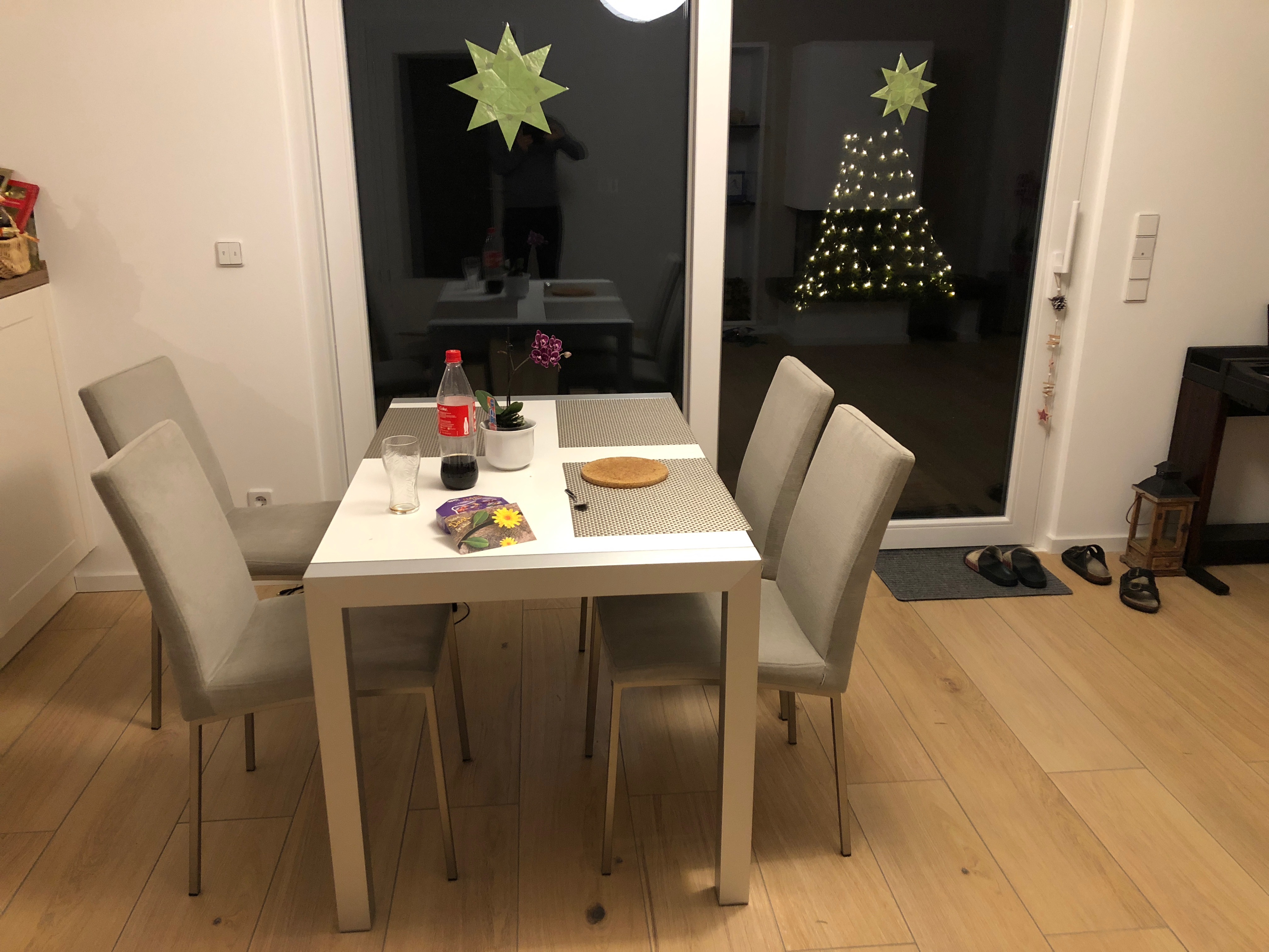

Ich weiß nicht, wie es in Natura aussehen würde, da dann ein Teil vor dem Fenster steht, aber ich dachte bei dem Bild:
Weißer Esstisch mit vier Stühlen, Cola-Flasche, Pflanze; Fenster mit Sternen und Weihnachtsbaum.

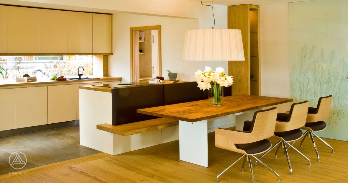

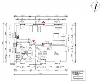

an eine Sitzbanklösung an der Insel, die sich auch noch so ein bisschen rumzieht (sieht ja auf dem Grundriss so aus, als wäre der Durchgang zw. Zeile planunten und Insel sehr üppig). sofa würde ich auch an die andere Wand stellen, Klavier wolltest du aber, glaube ich, nicht am Fenster, oder?
Grundrissplan eines Hauses mit Zimmern, Maßen und Eingangsbereich
Beispielbild (c) Baufritz

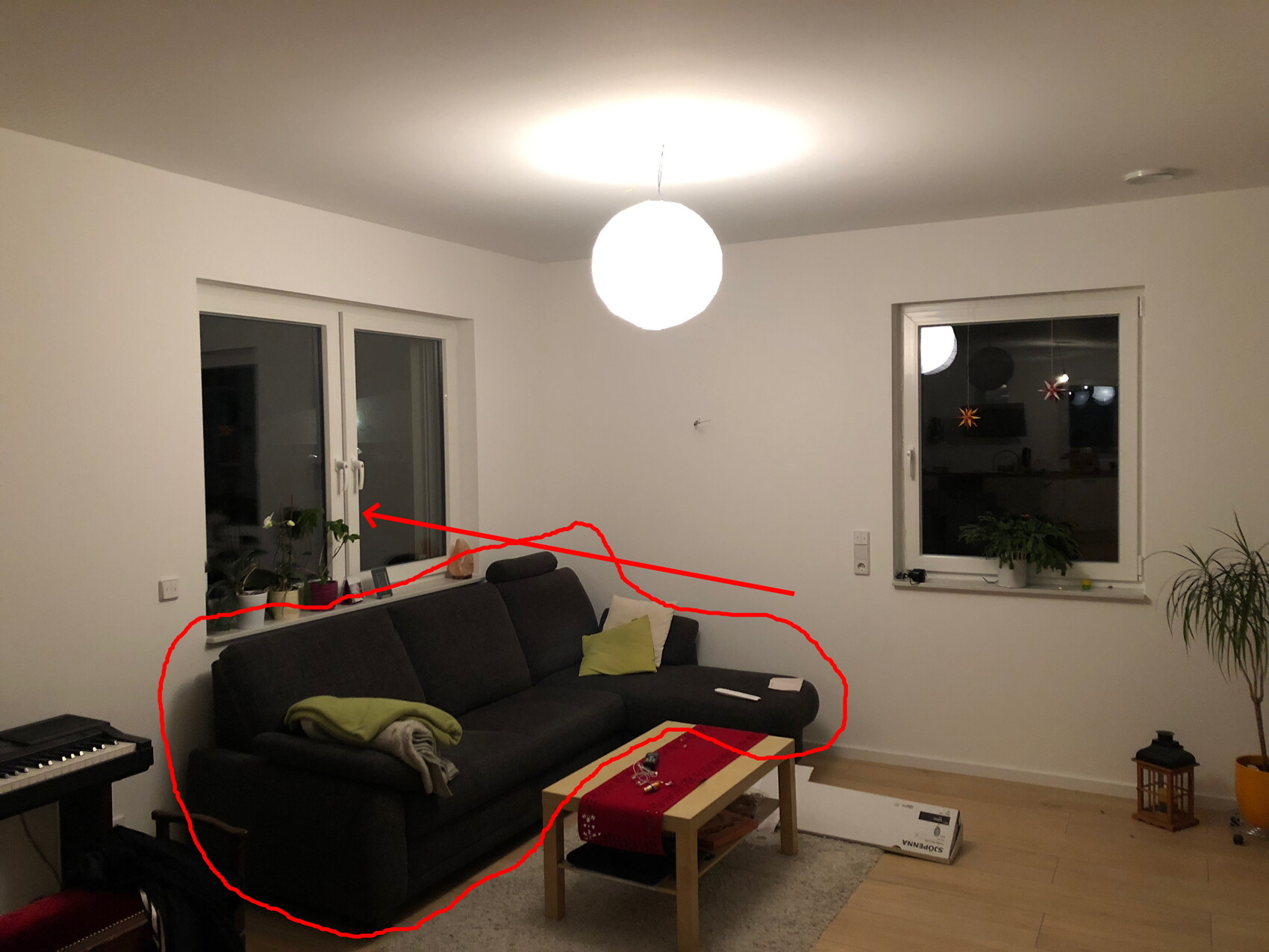

Ich sehe ein Ecksofa entweder immer in seinem Namen gefangen, d.h. in der Ecke stehen müssen, oder zum frei im Raum Stehen so etwa 35 qm (Wohnzimmer exklusive Kochen) benötigen, damit "die Rechnung aufgeht". Wer Wert auf den Dreisitzerteil (Liegelänge) legt, dem empfehle ich einen Dreisitzer (aber ohne den starr angekoppelten Beiwagen Zweisitzerteil). Und so wie ich in "Ytong oder Poroton" Diskussionen gerne Bims (oder eine andere dritte Variante) erwähne, weise ich hier einmal darauf hin, daß es nicht nur Einzel- oder Ecksofas gibt, sondern man auch Sofa und Sessel kombinieren kann.
Im übrigen gibt es ein einfaches Mittel, eine Sitzgruppe gleich welcher Art und einen Nachaußenblick unter einen Hut zu bringen: nämlich den Fernseher abzuschaffen - damit erledigt sich dann automatisch auch die Ausrichtung auf den Nachinnenblick.
Ja die Idee ist gar nicht schlecht - Sofa an der Westseite und dann noch z.B. 2 Sessel gegenüber - macht auch was her. Sich zu sehr auf den Fernseher auszurichten, ist auch nicht immer gut.
Allerdings würde das Ecksofa bei uns für alle Sitzenden einen tollen Blick auf den Kamin bieten - den wir ja so intensiv geplant haben. Nun soll er auch angeschaut werden

Danke für das Foto, sieht echt interessant aus. Ist auf jeden Fall eine Überlegung wert. An der Kücheninsel haben wir aber schon Schränke und ein offenes Regal Richtung Esstisch. Aber ich denke das gleiche kann man vielleicht erreichen, wenn man den Tisch ziemlich nah ans Fenster stellt und etwas mehr Richtung Insel. Mal muss halt nur noch gut durchkommen und wie auch auf dem Beispielbild hat immer derjenige schlechte Karten, der innen sitzt und dann nicht rauskommt. Daher hatten wir den Tisch eher ein Stück weg vom Fenster gesehen (ca. 60-70 cm), damit man überall gut aufstehen kann.

Bei mir sah es im Wohnzimmer zunächst auch so "nackig" um die Fenster aus, also Vorhänge und Gardinen angebracht und der Effekt war wirklich verblüffend!! Also nur Mut, zusätzlich die Festbeleuchtung noch reduzieren (du wirst ja nicht auf dem Couchtisch operieren?) und du hast ein anderes Zimmer.
