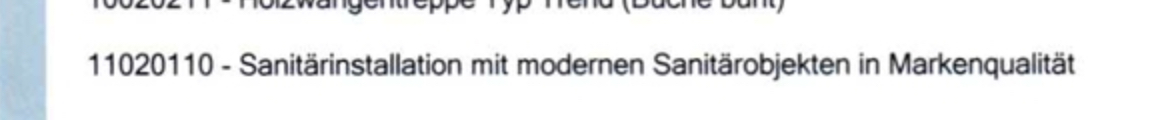

Zwei Listeneinträge mit Produktcodes und kurzen Beschreibungen: Holztreppe bzw. Sanitärinstallation.
und das suggeriert, dass die Sanitär einer bekannten Marke angehören. Ist aber nicht so. Es ist No Name und soll die gleiche Qualität haben wie ein Produkt eines Marktführers.
@zahni1992
Du hast aber die Kenntnis, dass die Baunebenkosten noch mit 30-50000 dazu kommen?
Und wenn das Haus steht, ein Spritzschutz ums Haus gelegt werden muss sowie ein Eingangspodest?
Das sind Muss-Posten für den Bauherrn. Auffahrt und Terrasse on Top.
Die Abwasserplanung ist auch nicht inbegriffen.

vielen Dank erstmal für eure Zeit und das ihr euch mit der Thematik beschäftigt.
Die oben genannten Positionen sind mit berücksichtigt.
Des Weiteren bin ich der Meinung das Putz und Estrich mit vorhanden sind.
Dachüberstände müssen gestrichen werden.
Bodengutachten ist noch nicht vorhanden. 3 Grundstücke weiter war ein Aushub/Befüllung von 80 cm notwendig.
