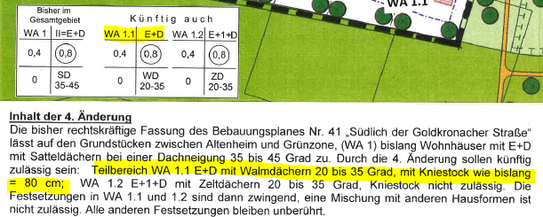

Das krieg ich nicht ganz zusammen...
Mal für mich zur Klärung: willst Du einen Bungalow mit max. 80cm Kniestock oder ist das Vorgabe? Denn dann macht für mich die Geschossflächenzahl = 0,8 keinen Sinn. Oder hab ich da einen Knoten im Hirn?

Bitte kläre doch mal, was ist Bebauungsplan und was ist Dein Wunsch:
Walmdach?
35°?
Kniestock?
Geschossflächenzahl = 0,8?
Gerade wenn du das Schlafzimmer gerne im OG hättest, würde ich mir (sofern der Bebauungsplan das zuläßt) einen höheren Kniestock gönnen.
Wenn der Bungalow eine Vorgabe ist, darfst Du dann das OG überhaupt ausbauen?
Genauso geht es mir beim Walmdach: ist das Vorgabe?
Wenn nicht, kannst du deine Raumanforderungen mit einem Satteldach oder versetztem Satteldach besser verwirklichen (und billiger wird's auch).

Leider gibt das der Bebauungsplan nicht her, sonst würde ich auch ein Satteldach vorziehen. Da ich das Grundstück aber haben möchte und ich Dachschrägen an sich wie gesagt auch ganz gemütlich finde, hab ich mich damit eigentlich schon arrangiert und finde es ganz charmant. Dass es die hier genannten Nachteile mit sich bringt, klar...

Ich hab noch einen Screenshot von der Bebauungsplan Änderung angehängt. Ich hoffe das spricht für sich. Den Teil in den mein Grundstück fällt, habe ich farblich markiert. Bungalow wird so als Bezeichnung nicht erwähnt, aber ich gehe davon aus, dass man das mit gemeint hat. Ich kann daraus aber nicht ableiten, warum man das DG nicht ausbauen dürfen sollte oder?

Nur leider spricht es nicht deutlich: in der Tabelle steht "auch" (demnach wäre die alte Variante im Gesamtgebiet und alternativ die neue in 1.1 zulässig): der Text spricht jedoch von nicht mischen (?).
Es gab davor ausschließlich die Vorgabe WA1 für alle Grundstücke und durch die Änderung wurden bestimmte Teilbereiche in WA1.1 und WA1.2 umgeändert wodurch man nun auf das ganze Gebiet gesehen natürlich zwischen den drei Varianten wählen kann, allerdings muss das Grundstück auch im entsprechenden Teilbereich liegen. Man hat das ganze quasi in "Quartiere" eingeteilt... warum, frag mich bitte nicht ^^
Und mein Grundstück liegt im Bereich WA1.1. Wenn ich also Satteldach will muss ich mir ein andres Grundstück suchen, was mir aber nicht vorschwebt.
