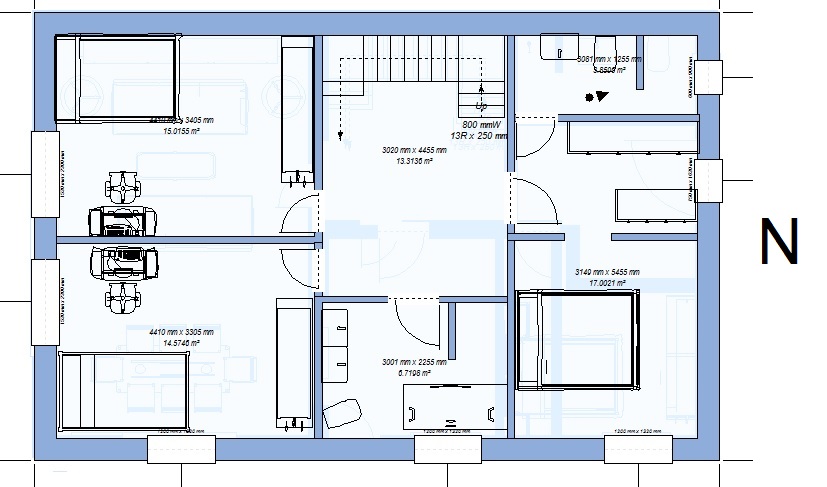

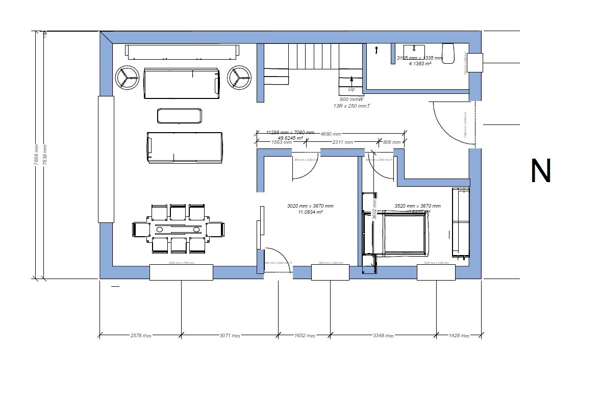

wir (ich und meine Frau) haben versucht, einen gewünschten Grundriss gemäß unserer Anforderung zu erstellen.
Wir stellen jedoch fest, dass Flur im OG wirklich groß ist (daher verschwendeter Platz). Wir möchten Ihre Verbesserungsvorschläge einholen.
Vielen Dank vorab schon einmal für eure ideen !

EG: Eingangsbereich/Gastzimmer
OG: Elternzimmer mit eigene WC/Bad, breit Diele
Was gefällt nicht? Warum?
Grundsätzlich: risisg groß Diele im OG
Preisschätzung lt Architekt/Planer: 500.000 (ohne Grundstück, ohne Baunebenkosten)
Persönliches Preislimit fürs Haus, inkl Ausstattung: 520.000
favorisierte Heiztechnik: Kfw 40
-könnt Ihr verzichten:
-könnt Ihr nicht verzichten: Geschlossene Küche, Gastzimmer
Standardentwurf vom Planer?
- nein
Entsprechende/Welche Wünsche wurden vom Architekten umgesetzt? -
sehr groß Diele im OG,
Sollten wir das Design der Treppe und des OG völlig anders überdenken?

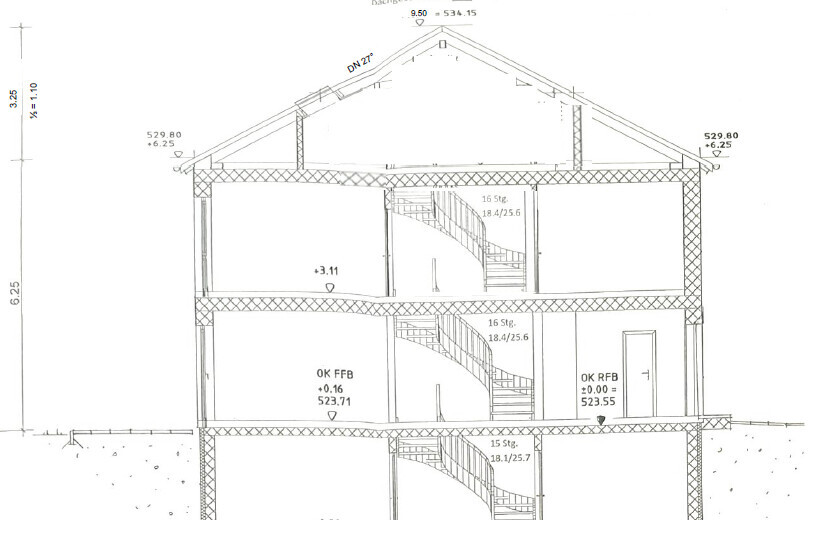

probiere es mal mit einem Seiteneingang, dann bekommst Du einen griffigeren Flur im EG. Treppe 2-fach gewendelt, aber standardisierte Form.
Dein Bad über der Treppe funktioniert so eh nicht.

vielen Dank !
Ich bin mir nicht sicher, ob ein Zugang von einer anderen Seite als Nord möglich ist, da laut Bebauungsplan Zwillingshäuser gebaut werden müssen
11ant25.11.20 00:40
Wenn ich die Treppe auch nur ein kleines bißchen verstünde, könnte ich eventuell etwas dazu sagen ;-)
Da hingegen bin ich klar zuversichtlich.
ypg25.11.20 00:44
Das gilt auf jeden Fall für die Hausform, Kubatur und Stil ich bin mir sicher, nicht für Türen und Fensterpositionen, zumindest nicht das unauffällige.
musik_de31.12.20 01:15
nach der Vertragsunterzeichnung bin ich bereit, nächste Woche. das erste Gespräch mit dem Architekten zu führen.
Ihr Feedback zum beigefügten Plan wird sehr geschätzt.
