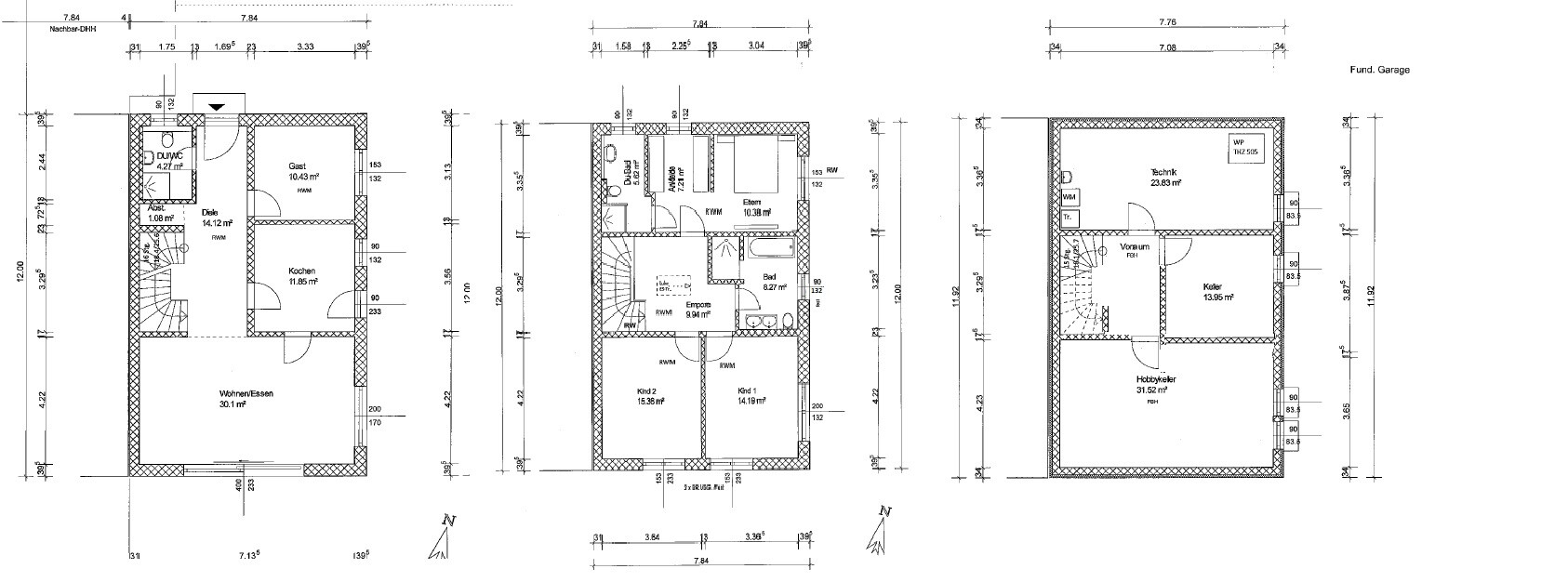

Hier ist der Plan des Architekten
Drei Grundrisse eines Hauses: Erdgeschoss, Obergeschoss und Kellergeschoss mit Zimmern.
Feedback ist willkommen.
Vielen Dank,
vonBYnachSH24.04.21 07:00
Was mir sofort auffällt, ist der lange „Eingangsschlauch“, der auch nicht sonderlich viel Licht abbekommt. Ihr seid fünf Personen - wir auch, darum weiß ich, dass Euch die Eingangssituation zu klein wird. So wie Du es beim letzten Mal geplant hast, finde ich es besser. Dann noch schön mit Fenster oder Tür mit seitlichem Lichtausschnitt und es wird und wirkt viel großzügiger und heller. Lieber würde ich den 2-3x im Jahr Übernachtungsgästen Platz wegnehmen als mir täglich im Flur.
Hausbautraum2024.04.21 07:16
Ist das Zimmer Gast für ein drittes Kind oder wirklich für Gäste, weil hier von 5 Personen gesprochen wird?
Wenn es wirklich ein Gastzimmer ist, würde ich auch den Eingangsbereich vergrößern.
Bei uns ließ sich das aber auch nicht alles beliebig verschieben, da diese Wand eine tragende Wand ist.
Insgesamt gefällt mir sonst euer Plan.
ypg24.04.21 09:58
Gast in den Keller, Ankleidewand weg. Das wird fürs Bett zu eng auf Dauer.
Unbedingt an eine ausreichende Garderobe für 5 Personen denken.

Danke. Der aktualisierte Plan sollte den Eingangsbereich größer machen.
Danke. Ja, eine kleinere Garderobe war auch unser Anliegen, indem wir den Eingangsbereich vergrößerten und den Flur leicht verengten. Wir hoffen, genug Platz für eine geräumige Garderobe zu gewinnen.
