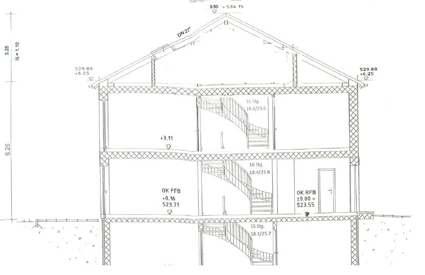

Wie geht das denn mit der Maximal-Höhe von 6,50?
Die Wandhöhe wird gemessen von Oberkante Gelände bis Schnittkante Außenfläche, Außenwand mit Oberfläche Dach.
so etwas ist zulässig, wir haben es überprüfen lassen.
Querschnitt eines mehrstöckigen Hauses mit Treppenhaus, Dachstuhl und Fundamenten.
Und das ist jetzt eingekürzt? Was ist mit der Terrasse? Darf die extra?
Die Terrasse sollte idealerweise auch im Baufenster liegen, aber da der GfR noch eine größere Terrasse zulässt, sollte eine Ausnahme in der Baugnehemigung möglich sein.

musik_de schrieb:
Maximale Höhen/Begrenzungen - 6,50m
Also Traufhöhe?
Was heißt überprüfen lassen? Ist es bei Euch für Euer Haus erlaubt, und baut der Herr Zwillingsnachbar auch so?
Und was ist jetzt mit dem Baufenster?

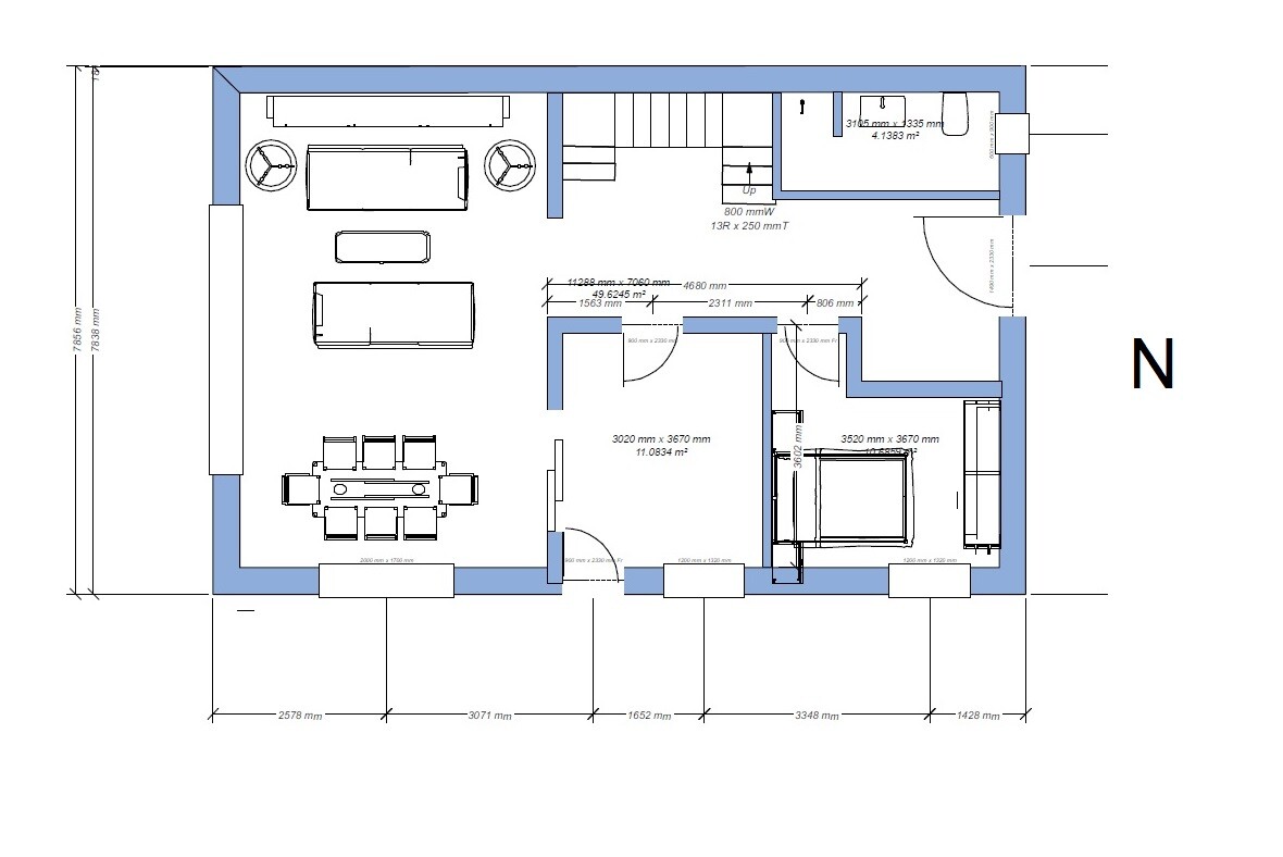

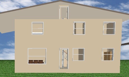

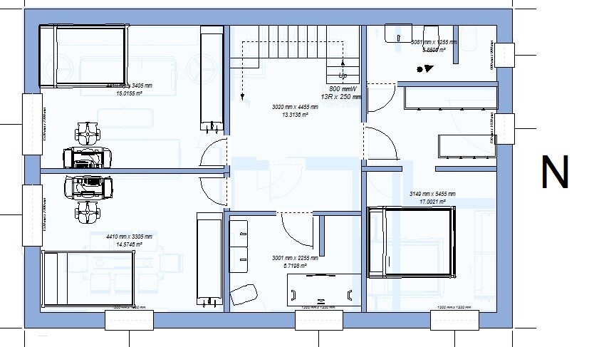

Liebe Mitglieder,
Ich denke, der letzte Versuch war ein kolossales Versagen. Ich habe noch nicht aufgegeben und präsentiere hier ein weiteres Update. Ich freue mich über Ihr Feedback.
Die Treppen sind nicht genau gezeichnet, aber die maße sind 3,2 mx 1,6 m.
ich bin wirklich dankbar dass Sie sich die Zeit genommen haben, es zu überprüfen.
Viel Glück
Grundriss eines Hauses: Wohnzimmer, Essbereich, Schlafzimmer, Treppe, Maßangaben.
Grundriss eines Hauses mit Zimmern, Möbeln, Treppen und Nordausrichtung (N).

11.04.21 22:16

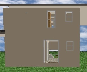

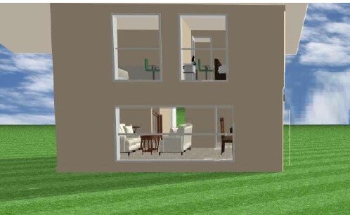

Das sieht doch schon etwas besser aus, bis auf die Außenansichten, das ist viel zu wirr.
Das Bad im OG anders möblieren. Tür zum Schlafzimmer ggü. der Badtür und Bett drehen.
Ggf. die Türen der Kinderzimmer anders setzen und somit das Bad vergrößern.
Trennwand der Kinderzimmer in Leichtbauweise und mit Versatz, um dort Schränke zu „verstecken“.
Fenster im Osten übereinander. Im Wohnbereich könnte ein großzügiges Eckfenster den Essbereich aufpeppen (bodentief) und im WZ dann 2 Meter bodentief. In der Ankleide ein hochgesetztes, optisch verbinden mit dem Badfenster.
Als Treppe reicht eine „normale“ 2-fach gewendelte.
Bei 3 Kindern und vielen Schlafgästen würde ich das WZ als kleinen TV-Raum abgrenzen und mit der Küche tauschen. Dann einen schönen großzügigen Küchen-Essbereich Richtung Garten und Terrasse.
