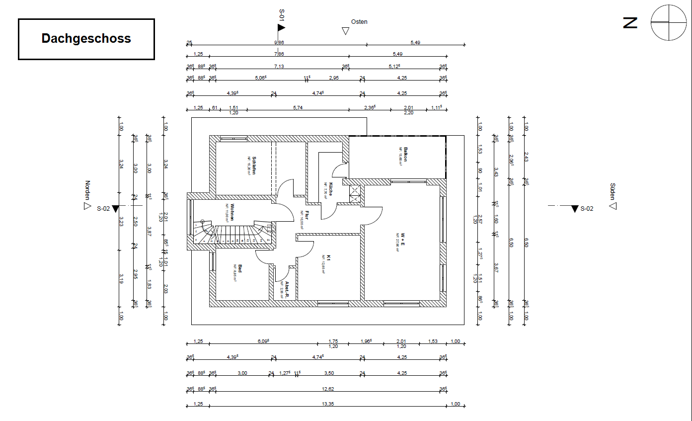

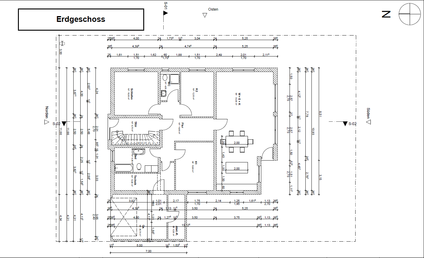

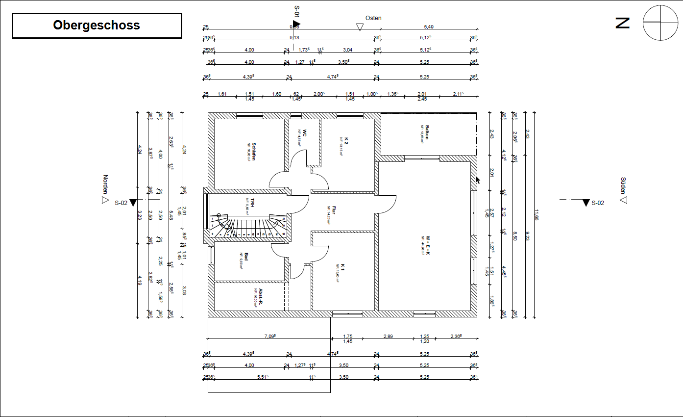

nevzatc2129.08.24 13:40Hallo zusammen,
ich habe ein Grundstück erworben und würde gerne Eure Meinungen zum Entwurf hören.
Geplant ist ein Mehrfamilienhaus mit 3 Wohneinheiten, je eine Wohnung pro Etage. Ggf. würden wir im EG-Treppenhausbereich einen Raum als Wasch-, Abstell- und Technikraum nutzen. Das Haus soll einen modernen und nützlichen Grundriss haben, idealerweise mit viel Licht und offenem Wohn-, Ess- und Kochbereich. Weiterhin ist mir sehr wichtig, dass jede Wohnung einen Balkon oder Terrasse hat auf der man gemütlich sitzen und Zeit verbringen kann.
Hier der Steckbrief:

Von wem stammt die Planung - Mein Bruder ist Bauingenieur, der hat die Pläne entworfen.
Was gefällt besonders? Warum? - Großer Wohn, Ess- und Kochbereich im EG, Anzahl der Schlafzimmer und deren Größe.
Was gefällt nicht? Warum? - dass die Terrassen im EG in der West-Ecke den Ausgang hat und dass die Balkone im OG und DG in der OST ecke stehen.

Was haltet ihr von den Entwürfen? Wie findet ihr die Raumaufteilung, Was sagt ihr zum Thema Waschraum/Abstellraum im EG?
Was sagt ihr zu der Balkonsituation?

nevzatc21 schrieb:
Was gefällt nicht? Warum? - dass die Terrassen im EG in der West-Ecke den Ausgang hat und dass die Balkone im OG und DG in der OST ecke stehen.Zum Entwurf:Ich finde den Allraum schlecht zu zonieren bei ü5 Meter Breite und den Fensterlagen. Am besten ist da noch das EG, aber wenn die Zielgruppe 2 Erw. plus Kind, einmal Büronutzung ist, dann wäre ein besser zu zonierender L-Raum besser, wo eine schöne L-Form-Küche auch kaum Platz wegnimmt. In Wohnungen, die in der Größe unterm Penthaus-Niveau liegen und familiengeeignet sein sollen, hat man ja dann doch gern eine etwas separierte Küche.
Dafür ist für eine Wohnung der Flur recht üppig, zeigt die Wohnung beim Eintreten auch nicht von seiner schönen Seite.
Zu der Raum- und Balkonanordnung sehe ich durchweg Potential. So wirklich durchdacht ist er nicht. Es scheint, dass der Entwurf erst einmal nur dazu da ist, ob sich Wohnungen eignen und wieviel Qm man herausbekommt.
Auch hinsichtlich der Lüftungs/Fallrohr/Leitungswege, die sind ja hier sehr verteilt bzw überhaupt nicht eingezeichnet.
Spannend ist hier auch die Ab- und Zuführung des Staffelgeschosses.
Die ABs sind recht schmal. Hatte ich auch in meiner Wohnung als Kellerersatz. Mist war das zum Abstellen, weil der Gang freigehalten werden muss.
Die Garage wäre für das EG? Willst Du die selbst bewohnen?
Wo gedenkst Du, Fahrräder und Gartenpflegebedarf zu lagern?
