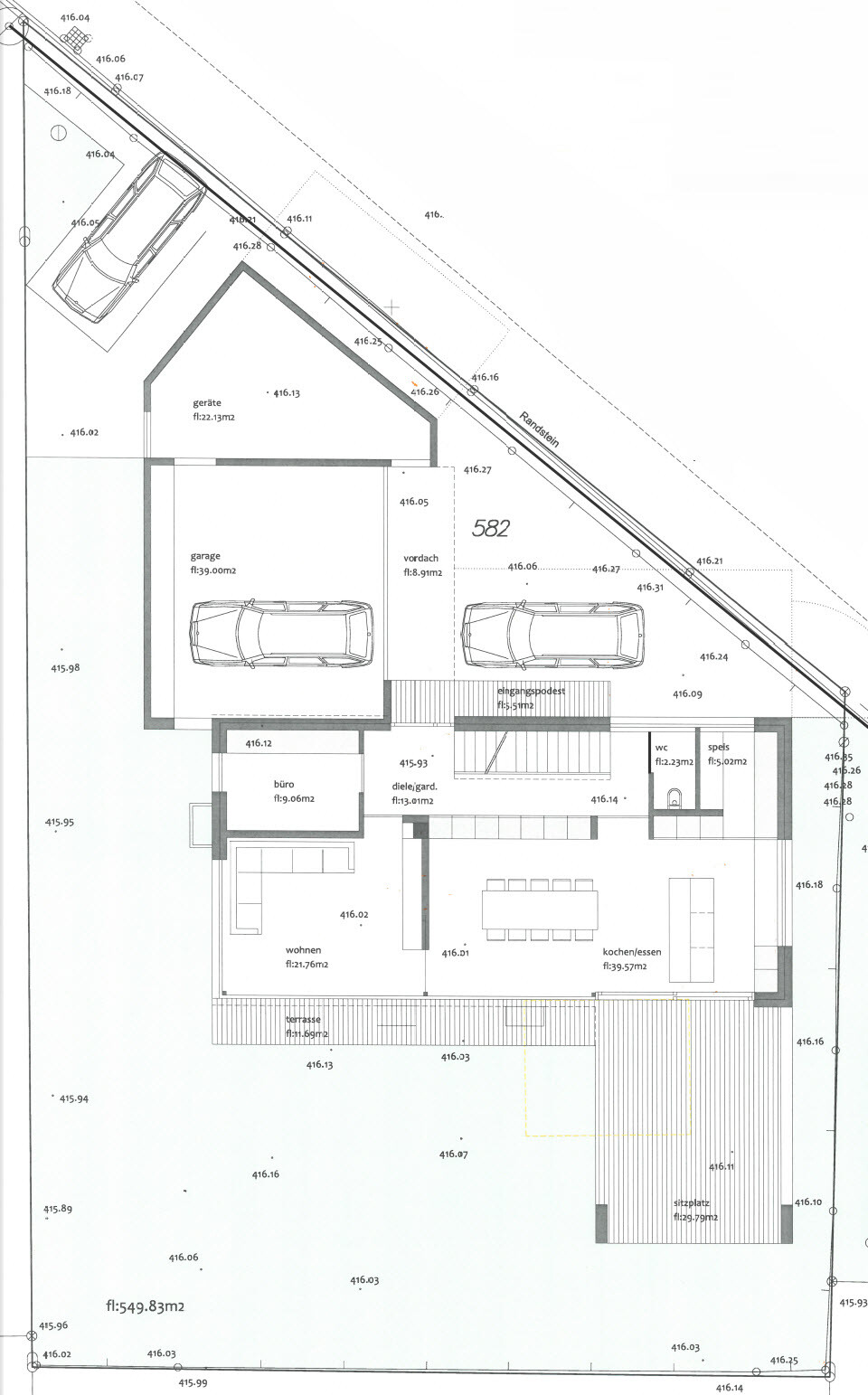

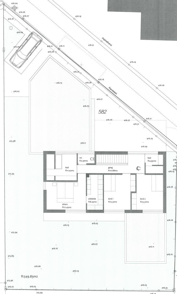

Hier noch der Erstentwurf eines anderen Planers für das Einfamilienhaus mit einer zentraleren Stiege. Aus unserer Sicht nicht schlecht, aber durch die zentrale Stiege kann eine Diele kaum platziert werden.
Die Abstände auf diesem Plan sind etwas zu schmal. Bedeutet dass das Haus hier auch noch mehr Richtung Süden platziert werden müsste!

Hallo PitFlocke,
den 2ten Entwurf, den du eingestellt hast, finde ich erst mal persönlich besser. Sieht "runder" aus.
Den Geräteraum an der Garage würde ich weglassen, weil es einen Keller gibt.
Die Speise ist groß genug - ich würde da einfach nur den Vorrat für die Küche und den täglichen "Bedarf" (Putzzeug etc.) für Eß- und Wohnzimmer unterbringen und die Speise abschließen und ein wesentlich kleineres Fenster.
Die Waschmaschine würde ich auch in den Keller verbannen. Liegt aber auch daran, daß ich ein Fan bin die Wäsche auf zuhängen zum trocknen und den Raum hat man in einem Hauswirtschaftsraum (im EG oder OG) in der Regel nicht so richtig.
OG find ich so wie es ist klasse.
Grundsätzlich finde ich den Entwurf sich viel besser. viel besser
Zwar kann man das ein oder andere noch überarbeiten, es ist aber der bessere Entwurf (wenn ich das so sagen darf...“ist ... besser“, ja, runder von der Gliederung und dem Aufbau her)
