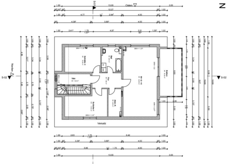

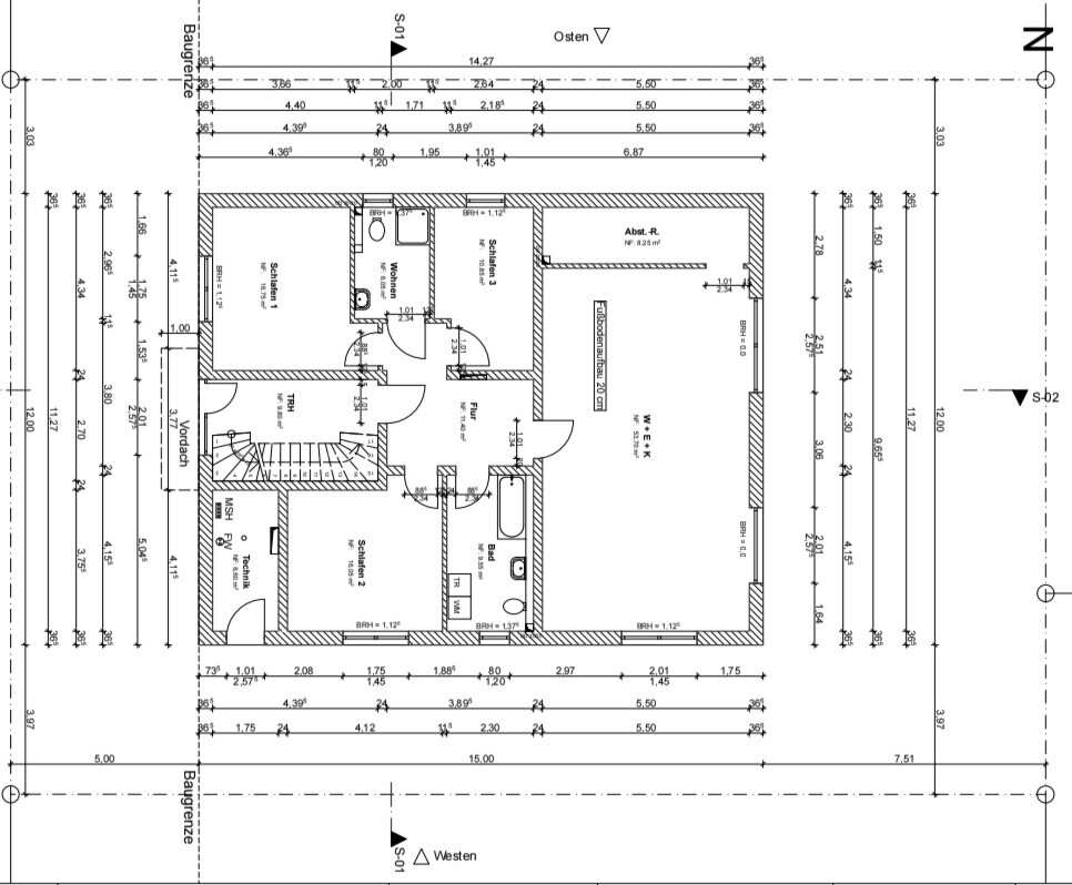

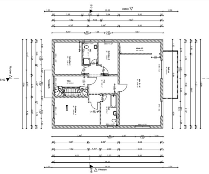

wollte mal ein Status Update zu den Projekt geben und noch mal um Feedback bezüglich ein, zwei Sachen bitten.
Der Bauantrag wurde genehmigt und wir haben schon mit dem Bau gestartet, nächste Woche kommt die EG- Decke. Ich bin mir allerdings über die Gestaltung des Badezimmers nicht sicher.
Im Anhang ist der Plan aus der Genehmigungsplanung. Die Haupt Bäder sind aktuell noch nicht 100% Zufriedenstellend.
Über Anregungen und Inspirationen würde ich mich sehr freuen.

Nun ist das Meiste ja schon entschieden und wohl auch nur schwerlich zu ändern, insofern ist es mit Kritik schwierig, da man Dir ja keinesfalls zu nahe treten möchte aber Schnelligkeit verdrängt eben leider oft die nötige Phantasie. Der bisherige Ergebnis lässt erkennen, wie es zum diesem nun offenbar nicht zufriedenstellenden Ergebnis gekommen ist. Am Besten zeichnest Du Dir das selber auf und schubst dann ausgeschnittene Papierstückchen im jeweiligen Bad hin und her, bis es Dir gefällt; eine ordentliche Planung geht aber eben andersrum, so macht man es ja eher bei Bauen im Bestand. Wieso hast Du denn begonnen, wenn Du überhaupt nicht zufrieden bist mit einem solch bedeutenden Teuilbereich wie den Bädern?
Das Erste, was ich sehe ist, dass der Flur stockdunkel ist und man steht dort in inmitten mehrerer Türen, insofern würde ich den Durchgang zum Allraum völlig offenhalten bzw. nur vlt. halbhohe Mauern bauen, denn eine Glastür zum gemeinsamen Treppenhaus wäre ja eher unsinnig.. Generell würde ich eine Badtür, die nach außen aufgeht eher vermeiden wollen.
Für die von Dir gemeinten Bäder solltest Du vlt. einzelne Teilgrundrisse zeigen und solche mit echten Maßen. Der Platz ist begrenzt und dann muss man schon genau hinschauen, ob es nicht irgendwo klemmen wird.
Du musst ja erstmal detailliert schreiben, was Du im Bad haben willst, weil ein Bad ist es ja auch so schon.

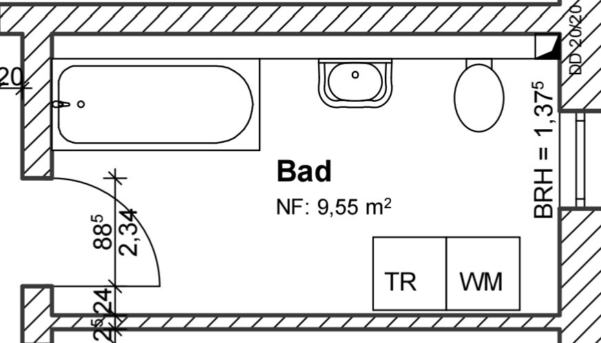

Hier noch ein größeres Foto vom Bad aus dem EG. Maße sind 4,15m * 2,3m.
Was mich stört ist der Blick ins Badezimmer hinein. Die Toilette ist direkt gegenüber der Tür während doe Badewanne versteckt ist.

14.04.25 13:23
Das sehe ich nicht so: Man schaut erst auf die netten Seiten der weißen Ware (weil unverhältnismäßig flächig), dann auf das Fenster (weil Helligkeit das Auge lenkt) und dann erst nimmt man die Toi wahr, die ja sogar noch von der Ecke der Wanne verdeckt ist.

nevzatc21 schrieb:
Was mich stört ist der Blick ins Badezimmer hinein. Die Toilette ist direkt gegenüber der Tür während die Badewanne versteckt ist.
Daran lässt sich Nichts ändern, denn irgendwo muss das WC ja sein. Hinter der Tür siehst Du es zwar nicht aber das wäre ja Quark, so am Fenster ist es besser.
Ich finde halt die gesamte Raumplanung nicht gerade spannend, wieso sollte man nun am WC herummäkeln; der Raum ist wie er ist. Ich würde übrigens aucn eine WC-Tür nie unter 1m machen abwer icb denke, Du hast da Deine festen Vorstellungen und das ist ja auch ok so.
