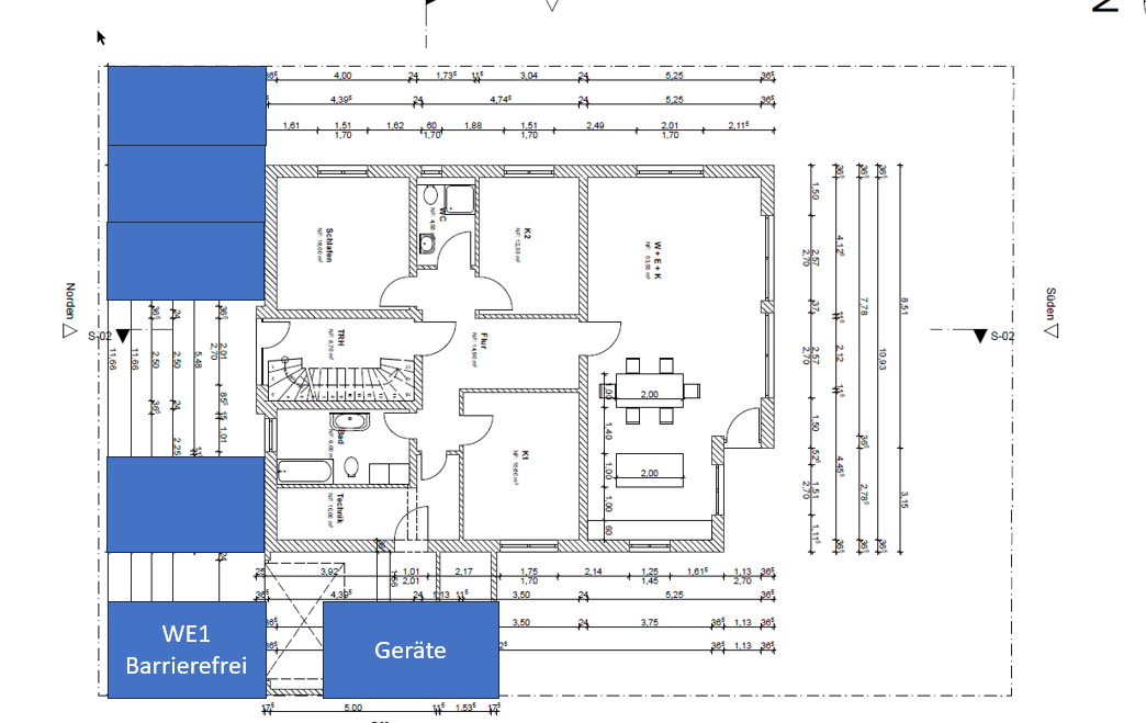

Deine Stellplatzsituation ist mMn Murks. Geräteschuppen vor den Fenstern?
Mein Vorschlag.
1725019162339.png"]87484[/ATTACH]<br />
<br />
Technik bei Fernwärme ist mMn nicht so gross nötig.</blockquote>Da gebe ich dir Recht die Lage und Größe des Schuppens müssten angepasst werden. Finde deinen vorschlag interessant, wenn man den zweiten PP von unten etwas nach oben schiebt hätte man auch einen Gang zum Durchlaufen. <br />

[ATTACH type="full" alt="Grundriss eines Hauses mit Zimmern, Türen, Treppe; blaue Bereiche zeigen Barrierefreiheit.
Die Parkplätze auf der OST Seite wäre etwas schmaler 2,5m dafür würde es aber passen.
GGF kann man die Hauseingangstür auch etwas in der Position verschieben, sodass 2 Parkplätze rechts vom Eingang an die Hauswand kommen können.

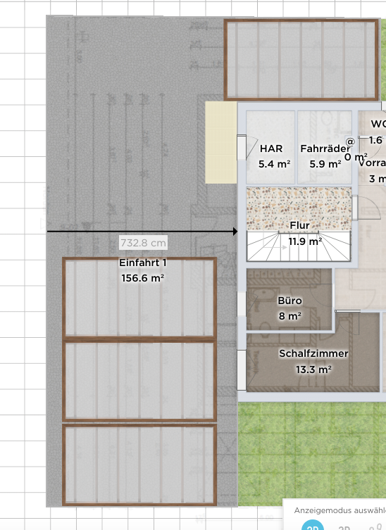

Ich hatte gestern mal diese Version ausprobiert. Carports allerdings nur 5 Meter oder so, Haus leicht nach hinten verschoben.
Grundriss finde ich jetzt nicht so gelungen, aber effektiver Ausnutzung trotz langem Flur, zwei Versorgungsschächte zw TK und WC (oben links) sowie Kü und Bad (planunten).
Alles etwas versetzen, Schuppen nach vorn bringen... vielleicht kommt man dann unterhalb der Grundflächenzahl-Grenze.

Hier noch schlichter: TK im Haus inkl. Fahrradraum... dann kommt es auch irgendwann mit der Grundflächenzahl hin
Die Carports sind je 3,20 x 6,00, ein Stellplatz vor dem Carport an dem TK-Raum. das Gelbe ist eine Müllbox
Das ist interessant, wenn das mit dem Stellplatz vor dem Carport klappt, dann würde ich das Gleiche auch auf der anderen Seite machen.
Würde aber den Fahrradraum weiterhin draußen belassen (Schuppen) und den Raum im TRH als Waschraum nuzen... was denkst du darüber?
Kannst du mir auch sagen mit welchem Programm du das entworfen hast?
2,5 m sind zwar in der Norm, aber leider nicht mehr Zeitgerecht. Eventuell hilft es ja den Vorschlag von @ypg aufzugreifen und das Haus 1 m nach Süden zu verschieben.

du hast allerdings nur 4 Stellplätze eingezeichnet, war das Absicht? Wie breit sind die Stellplätze jeweils?
Vor dem einen Carport (bei uns werden sehr oft bei kleinen Mehrfamilienhaus Carports gebaut) ist eben ein solcher Stellplatz als 5. Stellplatz.
Ich bin jetzt bewusst bei einer Version, wo ich die Westseite von Stellflächen frei halte, weil man vom EG auf die Fahrzeuge schaut, und das ist nicht nett. Im Osten liegt ja noch der TK und des Weiteren eher Nutzräume. Im Norden ist das allerdings eben nicht so schön und stört das EG.
