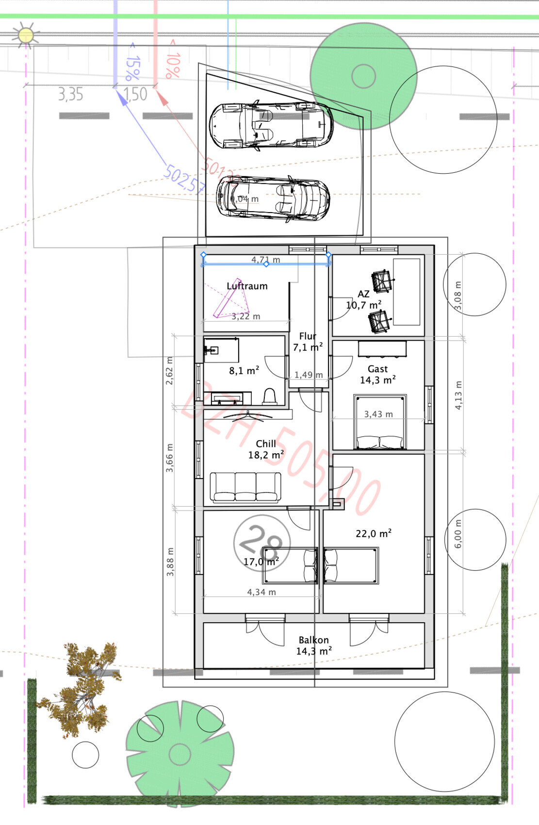

Grundriss eines Hauses mit mehreren Innenräumen, Balkon und PKW-Stellplatz

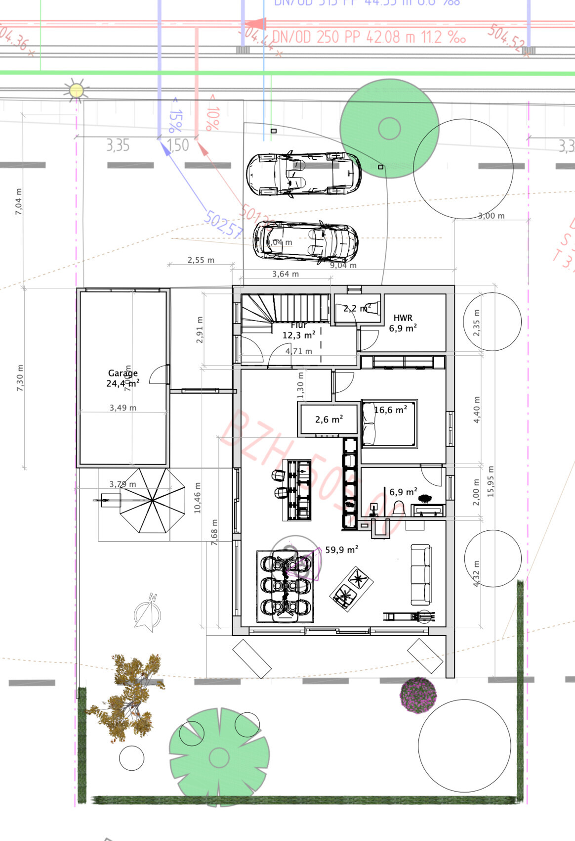

Grundriss eines Hauses mit Garage, Wohn-/Essbereich, Küche, Flur, HWR und Garten.

dann fang ich mal an. Die "wahren Grundrissprofis" werden sich noch mehr sehen. :p
- Budget halte ich für sehr fraglich. In BW mit solchen Gussboden, Photovoltaik, Vollholzbauweise, Holfzassade und und und....Carport/Terrasse im Budget mit drin? Selber können heisst trotzdem das Material bezahlen....liegt der QM vermutlich eher über 3000/qm
- Bauweise modern, zeitlos....mh Geschmacksache und bin schlecht in Grafiken aber sieht für mich jetzt nicht so modern aus....aber mag mich täuschen.
- man kann Rollläden oder Jalousien auch hoch machen...die muss man nicht immer unten haben, würde ich je nach Lage mal drüber nachdenken bzgl. sommerlichen Verschattung.
So richtig click hats beim Grundriss bei mir nicht gemacht.
- die Idee mit dem Chill-Raum oben für spätere Umwidmung ist nett aufpassen dass das mit den Leitungen dann auch funktioniert (Stichwort Entwässerung usw.)
- Soll das Bett im EG so stehen? Kopf neben dem Eingangszipfel finde ich ungemütlich. Wie sind hier die Maße? Bad en Suite ist sicher nett, aber hier bedenken das alles zur Wohnzimmer-Wand angeordnet ist. Stichwort Geräusche.
- Wo hängt Ihr Jacken auf?
- Ihr baut ohne Keller, hab ich was übersehen oder wollt Ihr auf den nicht mal 7qm Technik und Wäsche und Abstell unterbringen?
- Der kleine Raum an der Küche? Speis? Welche Maße was soll da rein?

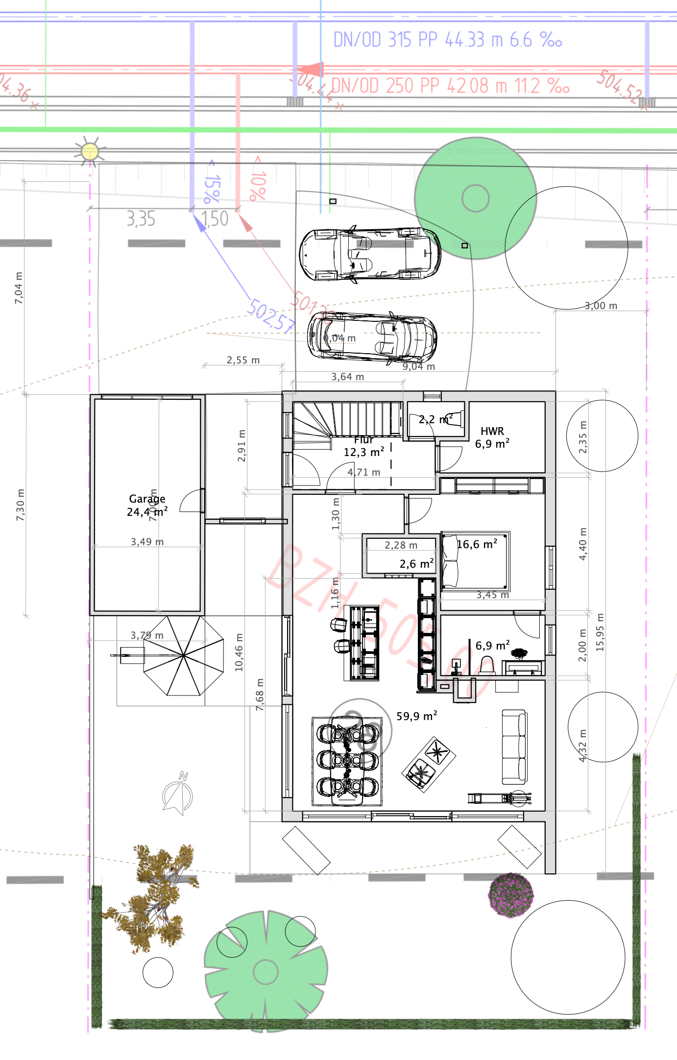

Danke, habe das EG nochmal hier mit die Fehlende Maßen. (Kann das Original nicht editieren irgendwie). Der kleine Raum ist in der tat SpeiseZ.
Modern bezieht sich eher auf das Layout (Viel Glas, grosse Wohn/Koch Essraum), ist aber sicherlich auch Geschmacksache oder wie man es definieren möchte.
Auf der Westseite brauchen wir noch was gegen die Abendsonne, da sind wir noch am überlegen.
Jacken im Flur an der Wand Rechtsunter.
Garage soll auch noch als Abstell dienen, aber ja wird eng, das stimmt.
Grundriss eines Hauses mit Garage, Innenräumen, Garten und zwei geparkten Autos.

Beim Grundriss bin ich mir nicht sicher, ob die möbel die richten Maße haben. Viel Reserve falls irgendwo etwas zwickt gibt es jedenfalls nicht. Im EG ist Eingangsbereich, Treppe und Hauswirtschaftsraum zu klein. Garderobe fehlt komplett. Ihr könntet versuchen die Wand vom Flur nach planunten (an die Speisekammer) zu schieben. Zimmereingang dann über den Flur. Bei der Gelegenheit würde ich auch versuchen Gäste-WC und EG Bad zusammenzufassen. Den gewonnenen Raum für Treppe, Garderobe und größeren Hauswirtschaftsraum nutzen. Ist noch etwas Puzzlearbeit, aber da schlummert Potential. Wenn es hilft, kann man den Küchenbereich noch etwas nach planlinks verdichten und die Hocker zugunsten einer größeren Insel weglassen.
Im OG würde ich die Tür zwischen Treppe und Chillraum weglassen, und Arbeitszimmer mit Bad tauschen. Wenn man das Gastzimmer nach planunten schieben kann, wäre man den ungenutzten Raum im Zimmer unten rechts los. Den gewonnen Platz könnte man für Schrankfläche oder Platz für Waschtechnik nutzen.

glaube der Esstisch ist zu gross dargestellt (3m lang), da können auch gut 8 Personen sitzen (Trimble warehouse lässt grüssen, danke für der Hinweiss). Von Platz her sollte es eigentlich insgesamt reichen (Wir haben im jetzige Haus 8 x 4M für Wohnen und Essen, hier wäre es sogar ein wenig mehr).
Der Idee mit dem Eingangsbereich, Treppe und Hauswirtschaftsraum gefällt mir, da werde ich die Tage mal was versuchen, nachteil wäre das der Schlafzimmer zugang über der gemeinsame Flur ist, wenn meine Kids dann Nachts nach einer Party Nacht heimkommen hört mann die eher, war eigentlich der Grund der Zugang in der Wohnung zu haben. Vorteil wäre mehr Hauswirtschaftsraum 🙂.
OG: Das mit dem AZ und Bad tausch muss ich analysieren.
Der Tür zwischen Treppe und Chillraum kann weg (oder ein paar Meter nach vorne damit Bad und Gast auch dahinter sind), die Idee ist das die Obenwohnende mehr Privat Sphere haben wenn Türe zu. Ggf bau ich da ein zweiflüglige Türe ein die über der ganze Flurbreite aufgehen kann, dann gibt es Flexibilität. (Einfach offen lassen wäre dann wie ohne Türe), kann ja ggf auch noch später gemacht werden.
