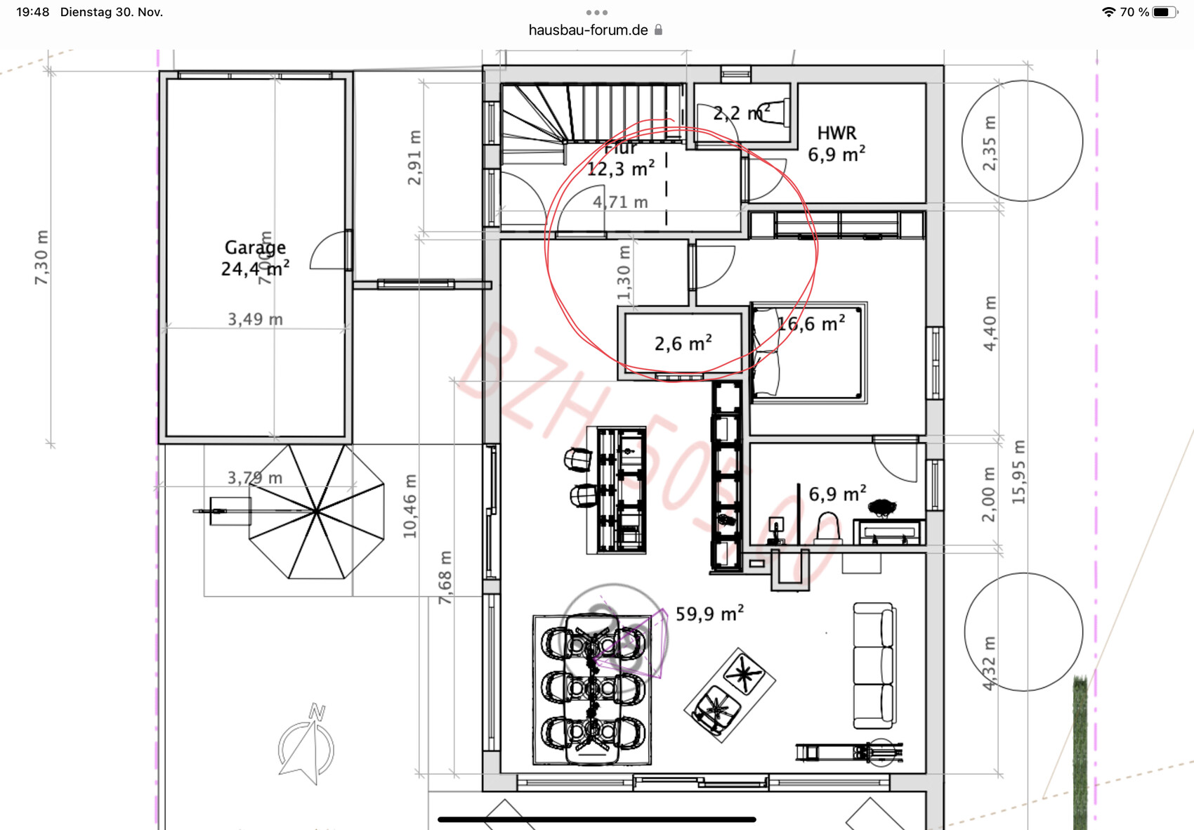

nachteil wäre das der Schlafzimmer zugang über der gemeinsame Flur ist, wenn meine Kids dann Nachts nach einer Party Nacht heimkommen hört mann die eher, war eigentlich der Grund der Zugang in der Wohnung zu haben.

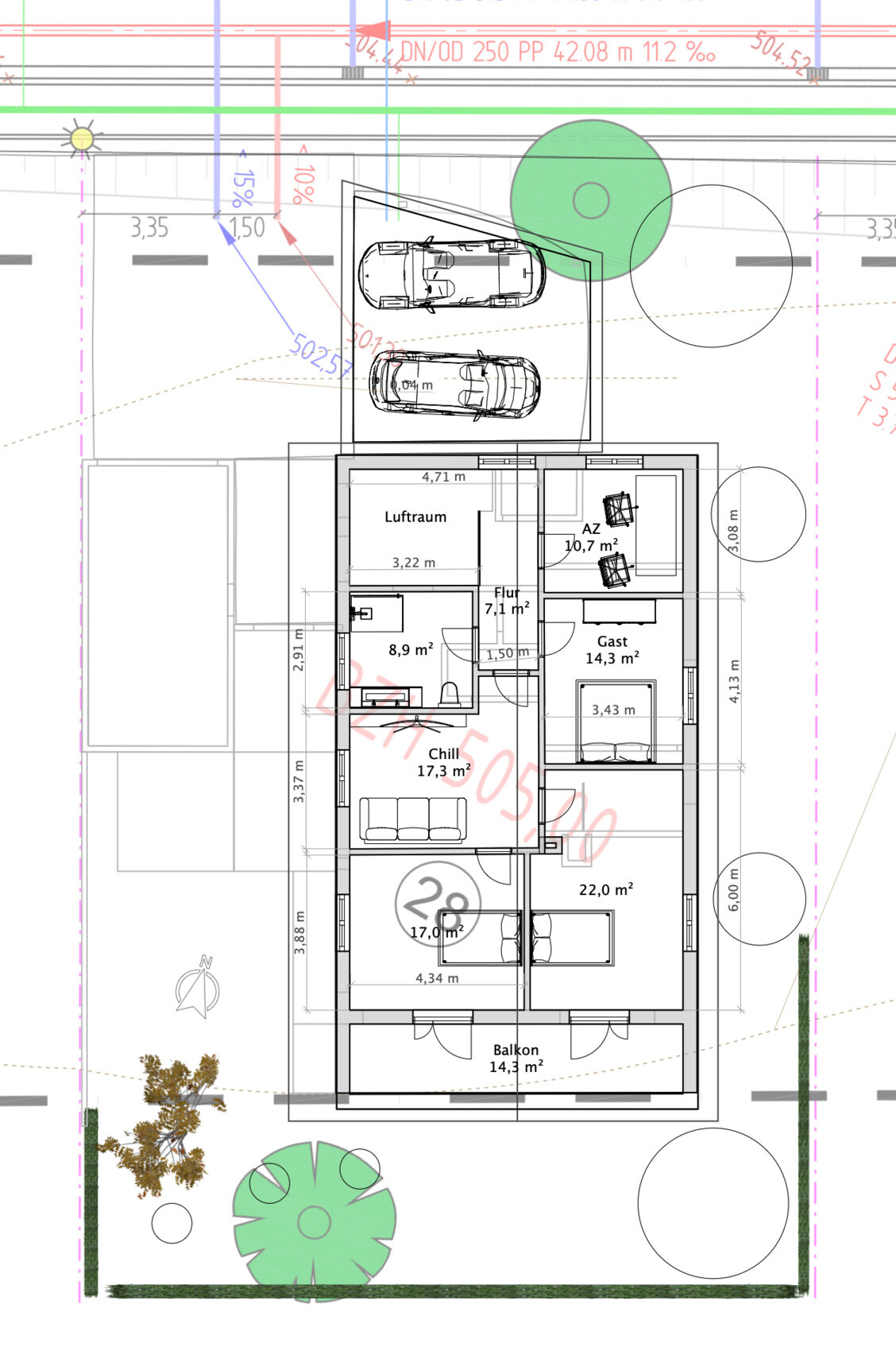

Deine Bedenken, dass OG zu groß ist, kann ich nicht teilen. Die Kinderzimmer kann man etwas angleichen, indem man das planrechtere Zimmer unten etwas schmaler macht. -> Trennwand verschieben.
Ansonsten finde ich das OG ganz gut… Flur kann man noch mit der TV-Wand begradigen.

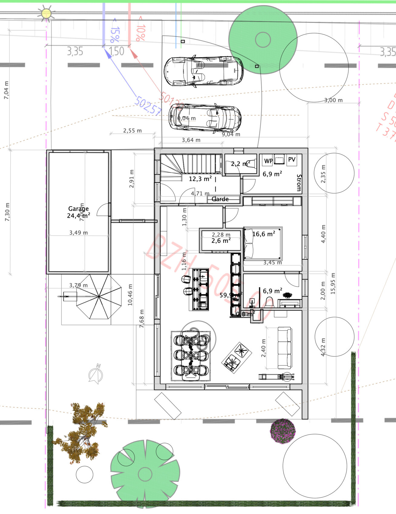

Das erste Drittel ist in meinen Augen etwas verkorkst. Da schließe ich mich an.
Garderobe fehlt und nicht nennenswert vorhanden, TK/Hauswirtschaftsraum viel zu klein, dafür sehr viel verdorbene Verkehrsfläche, die noch dazu nicht altersgerecht, noch möblierbar ist, so viele Ecken und Rücksprünge sind da vorhanden. Alles, was
im Kreis vorhanden, ist quasi überflüssig bzw. verlorene Fläche.
Ihr versucht, wie andere auch, die eiermilchlegende Wollmulchsau zu planen, was aber meist immer auf Kosten von alle geht.
Wenn Oma ein Glas Milch am Abend holt, steht sie im Nachthemd vor Euren Gästen. Abgetrenntes Trepoenhaus grenzt aus.
Schlafzimmer sind alles andere als barrierearm, von den Bädern ganz zu schweigen.
Den Baustil selbst mag ich. Treppe könnte zu kurz sein… 2,70 habe ich gelesen?!
Flur/Eingang ist zu verschlossen, um ihn mit Offenheit gleichzusetzen 😉

Fehlende Garderobe, zu kleine Haustechnik,
Garderobe bin ich der Meinung der geht noch im Flur mit rein.

Oben der Chillbereich nette Bezeichnung für Rest. Ebenfalls sehr abgeschlossen aber das Bad für die Kinder ist Gästebad, WC für das Homeoffice, evtl Familien Bad für alle.
Keine Badewanne im Haus.
Ja "Rest" stimmt, der Raum steht auch oben auf der Abschussliste. Bad ist zu klein stimme ich auch zu, wollte aber die wände auf die Speisezimmerwände haben (Statik), ggf muss ich der Wand zwischen Bad und Chill weiter noch unter ziehen (Chill kleiner) und auf Statik pfeifen.
haydee schrieb:
Der Bereich vor dem Schlafzimmer/ Küche im EG ist auch nur Flur
Ja, ist allerdings ein Flur von 2,3M breit und der einzige Platz wo noch ein Schrank an der Wand kann.
Streite ich nicht ab, die Lösung wäre EIngang Schlafzimmer im Flur zu bringen, gefällt mir noch weniger. Flur ist dreckig (Winter, Schuhen usw), möchte da nicht Barfuss durch, Einblick von außen möglich, und erwähnte Kinder die Nachts heimkommen.

Hier noch mal ganz kurz meiner Zusammenfassung:
Haus kleiner geht nur wenn wir auf Klassisch gehen (Unter Wohnen, oben Bad und Schlafen), Sonst ist jetzt unter auch schon zu wenig Platz (Flur zu klein, Technik zu klein, Schlafzimmerbad eigentlich auch zu klein wenn 100% Barrierefreiheit sein soll)
Wegen Technik, da brauch ich Nachhilfe.
Der Nordwand im Hauswirtschaftsraum hat knapp 2,5 M. Ich brauche ein Wärmepumpe ( 60cm Turm mit allem drinnen, gibt es von Nibe), Waschmaschine und Optional Trockner Turm - 60 CM. Schrank für Sonstige Technik wie Photovoltaik-Wechselrichter, Akku (nur Platz vorsehen), bisschen IT. Strom/Wasser kann an der West Wand. Kontrollierte-Wohnraumlüftung kann an der Decke. Wäsche trocknen machen wir draußen, bei Sauwetter auch mal im Wohnzimmer oder Gästezimmer oben oder so (Oder der Nutzlose Flur 🙂 )
Habe ich da was ganz grosses vergessen?
Putzschrank kann noch unter der Treppe.
Habe mal EG mit Garderobe (0,5 x 2) und Technikraum bestückt eingezeichnet.
Im OG der Badezimmerwand ein wenig nach unten. AZ und Badezimmer evtl. tauschen wäre wegen Leitungen vorteilhaft, Nachteil wäre das mein AZ mehr im Wohnbereich der obenwohnende vordringt und nicht mehr so ruhig wäre (Chill oder Küche gleich nebenan).

Zeichne ein Bett ein mit 2 Meter Innenmaß. Dann kann ein Lattenrost, wie bei einem Krankenbett eingebaut werden. Geht manchmal schneller als man denkt, dass man die Teile braucht. Dann braucht man neben Gehhilfe noch Hilfe in Personen. Muß nicht für ewig sein. Im Moment kann es z.B einfach nur eine fehlende Anschlußheilbehandlung wie bei meiner Tante sein.
Ich würde mehr für jetzt planen. Bei Jugendlichen braucht es mehr Trennung als bei kleinen Kindern. Schaut mal ihr habt ein abgetrenntes Treppenhaus. Nachts um 1 will das Jungvolk Pizza und steht vor eurer Schlafzimmertür. Was nutzt die Trennung? Privatsphäre in einem Mehrgenertionenhaus ist wichtig, aber es ist kein Mehrfamilienhaus. Die Kinder wollen Geburtsfeiern und Grillen, dann geht es in den Garten und damit wird eure Küche genutzt. Ich habe selber lange in einem Mehrgenerationenhaus gewohnt und viele Freunde und Bekannte tun es. Es ist offener, fliesender.
Ich würde das Treppenhaus öffnen, Küche und Essen zum zentralen Punkt machen. Ob ihr zu 4 dort lebt, mit Großeltern oder eines der Kinder mit Partner oben. Wohnen abtrennen, abtrennbar gestalten und von dort dem Zugang zum Schlafzimmer mit Bad.
