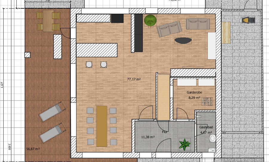

Etwas schwierig ist der Schnitt des Grundstückes. Auf der Südseite verläuft die Straße, so dass das Haus (Grundfläche aktuell 11mx11m geplant) zurückgesetzt im Norden des Grundstückes steht. Da wir auch zumindest eine Einfachgarage (Oldtimer-Hobby) realisieren möchten und hier Grenzbebauung möglich ist, möchten wir diese nach Osten neben das Haus stellen.
Damit rückt die Haustür nach Süden und Gästebad und Flur nehmen einen Großteil der Südseite ein ☹
Bis auf diese Tatsache gefällt uns der Entwurf sehr gut. Wir mögen das offene Wohnkonzept und die Möglichkeit den Essbereich sowie die Küche in Richtung Terrasse zu öffnen.
Wir fragen uns nun ob es nicht doch noch eine andere Möglichkeit gibt das alles etwas umzuschieben um mehr von der Südseite zu haben.

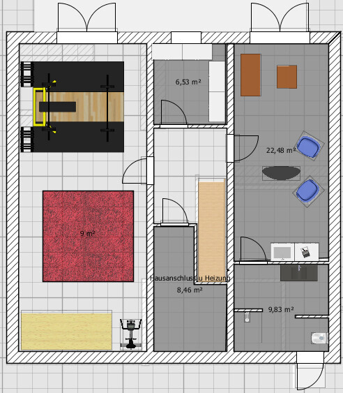

Wichtig ist uns, dass man direkt vom Flur in den Keller kann. Hier soll eine Studio-Wohnung entstehen die aktuell erstmal als Büro genutzt wird (Freiberufler). Die Treppe ins 1OG soll aber in den Wohnbereich integriert werden, wir mögen beide kein klassisches Treppenhaus.

Grundriss eines Hauses: offene Küche mit Insel, Esstisch, Sofa, Flur, Garderobe, Gästebad, Terrasse.

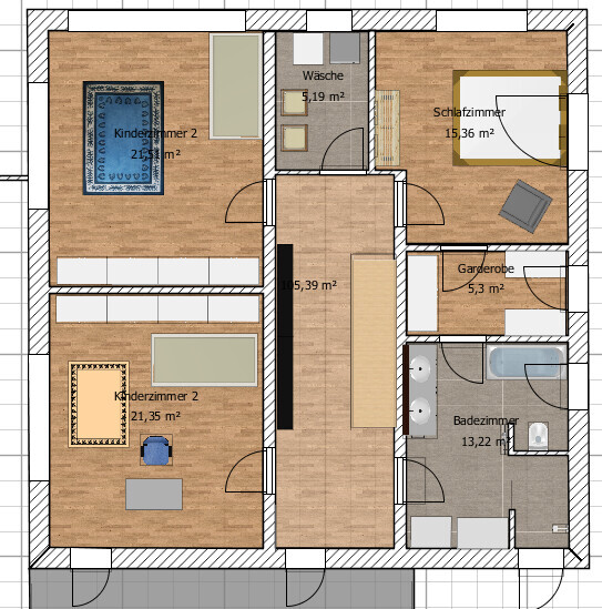

Grundriss einer Wohnung: zwei Kinderzimmer links, Schlafzimmer rechts, Bad, Flur.
Grundriss eines Hauses: Büro mit Schreibtisch, roter Teppichraum, Wohnzimmer, Küche, Bad.

Wie lange die Treppe und welche Geschosshöhe ist geplant. Auf dem ersten Blick schaut die mächtig kurz aus.
Allgemein wäre es gut, wenn die Grundrisse bemaßt wären.

Küche soll wo Hochschränke haben?
Wozu die mega große Distanz zw Küche und Essbereich?

Treppenansatz zum OG vom Ruhebereich aus stellt man sich mit Teenager-Besuch oder Aktivitäten am Abend wie vor?
Die „Garderobe“ im OG fasst wieviel Kleiderschränke? Einer ist auf jeden Fall zu viel eingezeichnet. Der muss raus.

im Ernst der Freiberufler will täglich stundenlang im dunklen Keller arbeiten?
