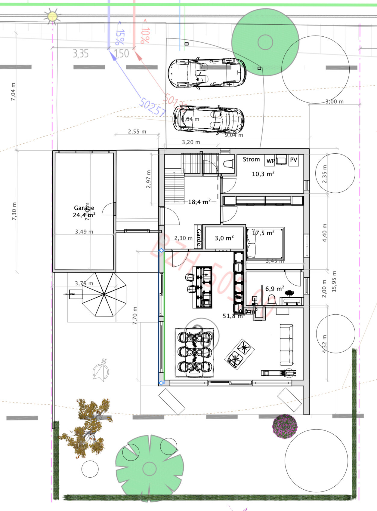

ᐅ Grundriss MGH 200QM - Bewertung Ideen
Erstellt am: 30.11.21 16:33
O
os24laenger
pagoni2020
01.12.21 14:54
Der Techniker und Installateur braucht Wirkungsfläche. Anschlüsse/Armaturen/Zähler, da muss man überall ran und auch mal mit einem Werkzeug drehen können.
Elektro-Schrank braucht 1,50 Fallfläche vor dem Schrank selbst.
Exakt das ist uns hier passiert. GU meinte, das reicht Alles locker und nun ist es eben anders geworden. Elektriker beanspruchte einen ordentliche Fläche, da gabs keine zwei Meinungen, Wasser u.a. alle erdenklichen Rohr wollten auch irgendwo liegen und können nicht alle überkreuz gebaut werden und schwupps ist unser geplantes regal verschwunden.
Ich empfehle Dir eine KLARE Planung des Hauswirtschaftsraum mit etwas Raumpuffer. Der GU meinte dann, hups...das ist ja aber ein großes Gerät.....aber es passt ja rein 😡.......nachdem wir unser eingeplantes Regal quasi gestrichen haben. Speicher braucht Abstand wg. Hitze etc.....mach Dich schlau oder lasse Raum dafür !
Hangman
01.12.21 15:01
Derzeit gibt es viele einzelne Räume die an sich schon Platz kosten, und zusätzlich erschlossen werden müssen (= Verkehrsfläche). Gleichzeitig wird bei einigen dieser Räume deutlich gesagt, dass diese nur sporadisch genutzt werden (z.B. Gast/Familie, Chillbereich). Ausserdem beschreibst Du euch als flexibel ("wenn Oma kommt, ziehen wir nach oben", "Wäsche trocknen im Wohnzimmer", etc), was ich sehr sympathisch finde.
Vielleicht könnt ihr diese Flexibilität nutzen um Mehrzweckräume zu schaffen? Z.B. müssen Gast und Arbeit im OG ja nicht zwei Räume sein. Oder Gast und Chill zusammenfassen - wenn Besuch da ist, wird halt mal zwei Wochen nicht gechillt 🙂. Eine Arbeitsecke kann man ggf auch im Schlafzimmer einrichten. Oder Gast & Arbeit zusammengefasst ins EG und oben schlafen. Gäste-WC und En-Suite Bad im EG kann man auch zusammenfassen. Keine Ahnung ob das baurechtlich zulässig ist, aber evtl kann man die Haus-Technik auch in einem abgetrenntem Teil der Garage unterbringen, und in beiden Etagen in Nord-Ost großzügige Bäder die dann auch Hauswirtschaftsraum-Technik beherbergen.
Das sind nur Denkanstösse. Die derzeitigen verschiedenen Nutzungsszenarien sind in einzelnen Räumen abgebildet, und das macht es kleinteilig. Wenn ihr davon loskommt, würde es großzügiger.
Apropos Denkanstoß:
- Jugendliche ziehen irgendwann aus
- 50er Erwachsene hören irgendwann auf zu arbeiten (bzw tun dies flexibler und selbstbestimmter)
Beides geht ziemlich schnell...

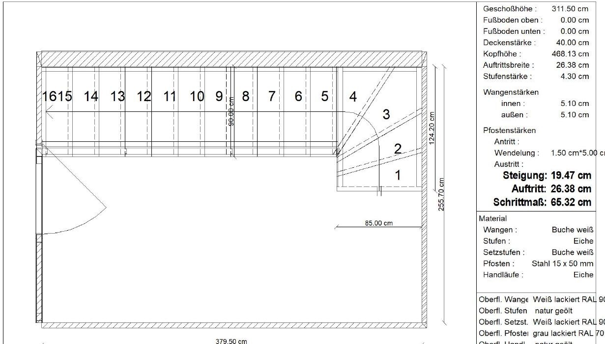

Noch ein Wort zur Treppe. Wir haben im Eingangsbereich ziemlich ähnlich Maße (2,55m x 3,8m bei 3,11m Geschosshöhe) und eine ähnliche Treppe. Hier der Grundriss:
Grundrissplan mit Treppengeometrie, Stufen und Maßangaben
Die Treppe ist wirklich sehr, sehr steil! Steigung und Auftritt sind an der Grenze dessen, was überhaupt zulässig ist. Eine Stufe mehr wäre besser! Dabei haben wir 3,8m Länge. In Deinem jetzigen Plan sind 3,64m - und selbst dafür musst Du oben im Flur schon eine Stufe ausklinken. Das wird so nicht funktionieren. Du brauchst mindestens 3,8m (ohne ausgeklinkte Stufe!) bzw musst mehr Stufen nach planunten laufen lassen (die Eingangstür also verschieben).

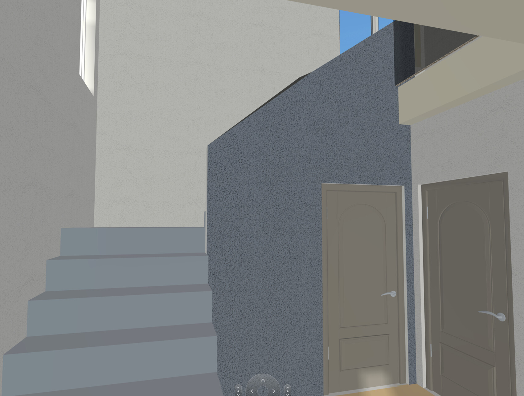

So habe nun mal im EG der Flur bearbeitet, Treppe länger (es wurde demokratisch beschlossen das der Treppe im Flur bleibt), Flur größer, Technik größer. Toilette unter die Treppe (minimal höhe ist 2M). Wand von Toilette ist gleichzeitig Gelände.
Sieht m.M.n. nicht schlecht aus.
Innenhof-Szene: linke Treppe, zentrale blaue Wand, zwei braune Türen rechts, graue Wände.
Grundriss eines Hauses mit Garage, zwei Autos vor dem Eingang, Küche, Wohnbereich und Garten.
03.12.21 12:01
Ich vermute, da wirst Du für die Visualisierung ein ähnlich ich sachsma nett "merkwürdiges" Rechenmodell der Treppe angenommen haben wie in der Zeichnung.
