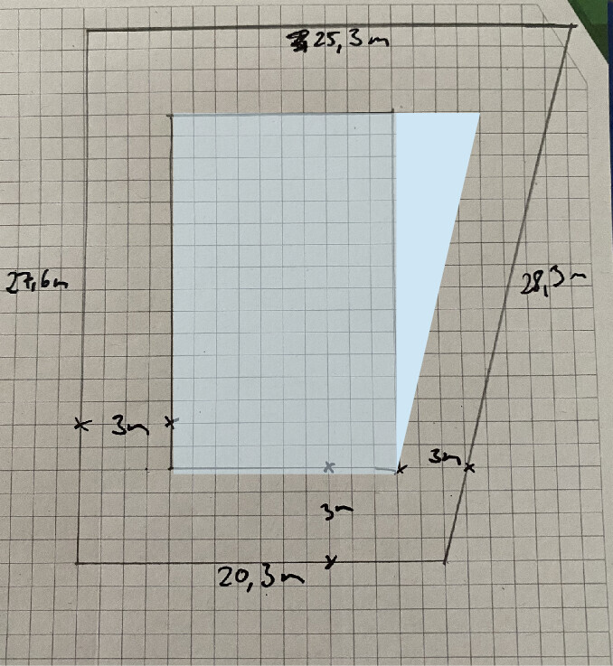

Du läßt offenbar einen Teil des Baufensters unberücksichtigt:
Blaue Rechteckfläche im Plan, rechts trapezförmige Überlagerung; Maße in Metern.

Milka0105 schrieb:
Was beantragt ist, kann ich irgendwann zumindest bauen.
Es drängt dadurch das Haus an die SO-Grenze
Ja, hatte ich nicht realisiert. Bringt mich aber in meiner eigentlichen Sache vom Grundriss her nicht weiter. scheinbar passt ja alles drauf. Ob jetzt 9,5x9,5 oder halt 10,5x 8,6. aber scheinbar passt meine Vorstellung nicht zur Größe
