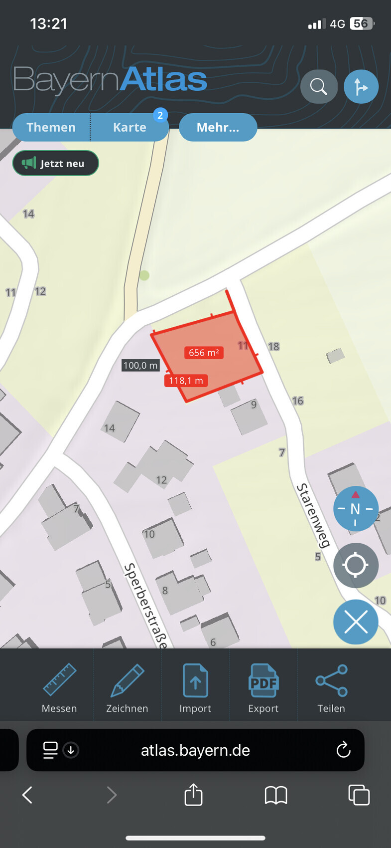

Ich zweifle mal die Lage im Grundstück an. Ohne Bebauungsplan kann man da wenig zu sagen. Aber mMn sollte man es so anstreben.
Architektur-Grundriss mit überlappenden blauen Rechtecken, Haus 10,6×8m beschriftet
Etwas Garten will man ja dann doch im neuen Eigenheim haben.
Milka010508.07.25 12:59
Danke für den Input. Der Garten geht hinten raus ja noch ca.10-12m. Aber trotzdem gefällt mir die Positionierung von dir. Werde ich prüfen ob erlaubt, da alle anderen Gerade zur Straße gebaut haben.
hanghaus202308.07.25 13:10
Das sagt doch der Bebauungsplan. Sag uns doch mal wie der heisst. Keinen Link ist hier verboten.
Wo denn? Sehe ich in Deinem Plan nicht. Zeig doch mal den Plan aus dem Kataster. Da sieht man auch was in der Umgebung los ist.
Milka010508.07.25 13:31
Im Bebauungsplan steht dazu nix. Dach kann quer oder längst zu Straße sein. Auch alle Dachformen. Also Haus kann ich drehen wie ich will, aber ob es etwas seitlich versetzt gestellt werden kann ist mir unklar.
BayernAtlas-Kartenansicht: rotes Grundstück, 656 m², Maße 100,0 m x 118,1 m.
bebauungsplanküchegarten
