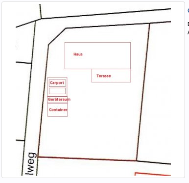

Den Prinzipskizzen der Baukörper auf dem Grundstück fehlt es leider entschieden an Maßstäblichkeit in ihren Länge / Breite Proportionen. Realistischer eingezeichnet wären sie für die Diskussion wertvoller, auch für Leos Eltern eigenes Erkennen, eventuell doch vom Rechteck abzugehen.
Hier versuche ich morgen mal etwas mehr Licht ins Dunkle zu bringen

Jetzt erst mal zum Grundstück:
Lemming&F schrieb:
Also es gibt noch keinen Lageplan. Die Flurstücksbildung zieht sich etwas und wir versuchen in dieser Zeit alles bis dahin mögliche zu erledigen.
Beim Grundstück begrenzt uns eigentlich nur die Breite von ca.22 m.
An 2 Seiten grenzt eine Straße/Weg. Dieser Weg wird auch nur zum Zugang weiterer Grundstücke genutzt. Im Prinzip kommt nur alle 2 Tage ein Fahrradfahrer vorbei. An den beiden anderen 2 Seiten befindet sich Acker.
Lemming&F schrieb:
Der Zugang vom jetzigen Grundriss wäre Nordseite.
Liest sich nach toller Lage. Allerdings ist ein fehlender Lageplan nun kein Freifahrtsschein. Man hat vor einem Carport meist 5 Meter freizuhalten, wenn es an einer Straße liegt, man muss in einen Carport auch hineinfahren können, eine Anfahrt auf einem Grundstück darf (meist) nur von einer bestimmten Seite geschehen (Hausnummer), und auch wenn bei Dir bei Grundflächenzahl und Geschossflächenzahl Striche sind, muss man davon ausgehen, dass - gerade im ländlichen Gebiet - hier auch viel überbaubare Fläche limitiert ist. Bei uns wäre ein Container nicht nur wegen der Fläche nicht erlaubt... Mehr will ich dazu gar nicht schreiben.
Lemming&F schrieb:
Das Carport kann ja theoretisch nur hinter das Haus wenn man das Haus nicht zu weit schieben möchte.
Nein, er könnte theoretisch auch östlich als Grenzbebauung.
Lageplan eines Grundstücks mit Haus, Terrasse, Carport und Geräteraum
Nun schau mal auf Deine Zeichnung: wenn das Grundstück von Nord aus zu befahren ist, wie bekommst Du dann Deine Autos so geparkt? Das ist nicht durchdacht.
Und weiter oben hat es schon jemand geschrieben: Ihr verbaut Euch mit dieser Lage eine sonnige Terrasse.
Weitergedacht denkt Ihr an eine Verkleidung eines Containers im Garten.
Wie wäre es einfach mal, sich das Haus neu zu orientieren und mal zu drehen, nur mal als Beispiel. Ich sehe hier, dass völlig falsch angesetzt wird, darauf beharrt wird, und die ganzen negativen Kausalitäten hingenommen bzw schöngeredet werden.

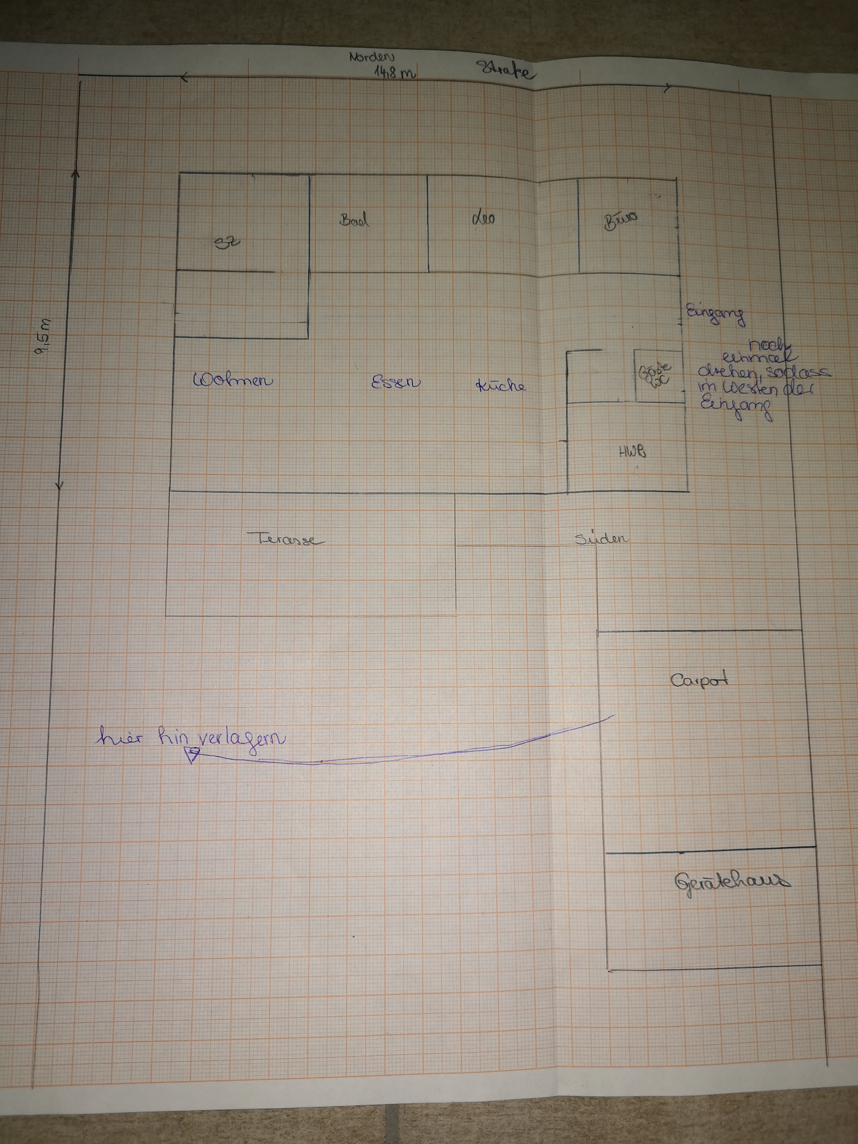

Jetzt kommt noch etwas Konstruktives:
Es würde sich zB entspannen, wenn vorne die Küche (also planrechts), vor den Schlafräumen die Sitzecke wäre. Ich habe aber, ich geb es zu, nicht mehr auf den Hausplan geschaut.
Aber um vorn anzufangen, würde ich überlegen, ob man nicht das Haus drehen sollte und dann im Norden auch den Carport setzt. Direkt an die Ecke geht ja nicht, aber eben etwas vermitteln. Es würde sich ein Südwestgarten inkl. Terrasse ergeben und sogar eine Ecke, in der es sich nett sitzen lässt.
Es ist nur ein Vorschlag. Mein persönlicher wäre ein L. Und wenn es nicht passt oder Ihr unbedingt jetzt auf diese Ausgangslage beharrt, dann baut das Haus so. Ist ja Euers und keiner hier will Euch in Euer Leben reden.

Wenn Ihr mit dem Platz des Carports fertig seid, das heisst, den optimalen und erlaubten Stellplatz gefunden habt, dann würde ich an Eurer Stelle eine grobe Skizze machen, wo die Räume liegen sollten und darauf noch mal neu planen.
Zu meinem Vorschlag:
kommt noch, dass die Badtür weiter planlinks gesetzt wird - es ergibt sich ein kurzer Weg zum Bad von beiden Schlafräumen, wo nicht unbedingt jemand, der am Herd oder Kühlschrank steht, sofortigen Einblick hat.

Das Grundstück unterliegt keinem Bebauungsplan, sodass man recht frei in der Gestaltung ist. Sollte das Grundstück mit Carport so realisiert werden, dann würde das Haus eine andere Aufteilung erhalten. Ich schicke gleich ein Bild. Allerdings würde sich das Haus dann noch einmal spiegeln mit neuem offenen Grundriss, sodass die Küche dann auf der anderen Seite wäre. Eine ordentliche und verständliche Zeichnung fertigt mein Freund morgen noch einmal.
Zur Ankleide: dann begehbar und auch ohne Probleme nutzbar.
Zum tieferen Denken - da hat tatsächlich jeder andere Vorstellungen - zum Denken und Leben und ich persönlich verstehe vollkommen was du bemängelst, allerdings ist da ja die Frage: Wo setz ich die Priorität - in einem separatem Flur, damit Besuch und Klobesuch unbemerkt stattfinden können - oder kann ich mir vorstellen das mein Besuch dies mit bekommt, da der Loftcharakter hier bevorzugt wird. Letztlich ist mir die offene Bauweise sehr sympathisch.
Die Erfahrungswerte und Anregungen sind uns sehr wichtig, sodass ich mich in meinem 1.Beitrag auch als aller erstes dafür bedankt habe. Kritik kann jeder Zeit gerne geäußert werden. Natürlich gibt es aber eine bestimmte Vorstellung vom Eigenheim (Ankleide, großzügiges Bad, offener Grundriss, Büro und Gäste-WC im Eingangsbereich, versteckte Garderobe, keine weitere Etage, Loftflair) die das Gesamtkonzept natürlich schon etwas begrenzen und auch Berücksichtigung finden sollten. Tja, und dann ist noch son blödes Carport was auch irgendwie untergebracht werden muss.
Dieser Austausch bringt uns hier sehr viel, lässt uns Dinge kritisch betrachten und hinterfragen aber auch an Punkten festhalten, die wir ohne Probleme entgegen sehen. Ich freue mich auf den weiteren Austausch und bin mir sicher und bewusst, das dieses Forum uns sehr hilfreiche Tipps mit auf den Weg geben wird.
PS: Bild ist total unprofessionell, aber Leo lässt mich gerade keinen erneuten zeichnen. Im Westen wäre dann der Eingang.
