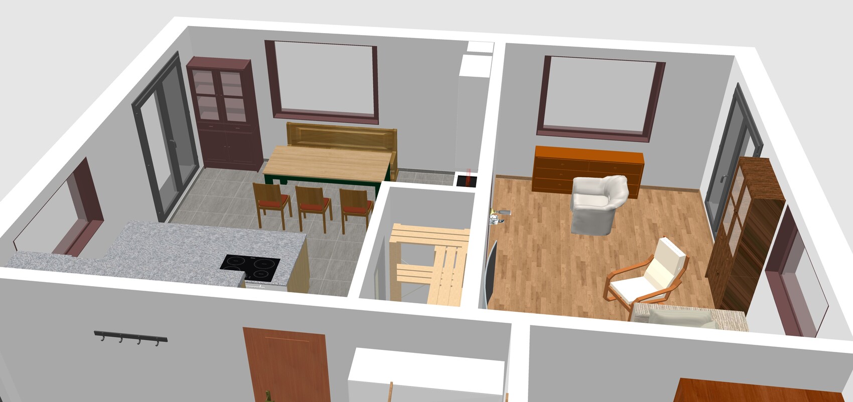

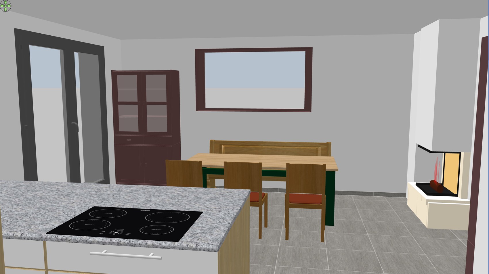

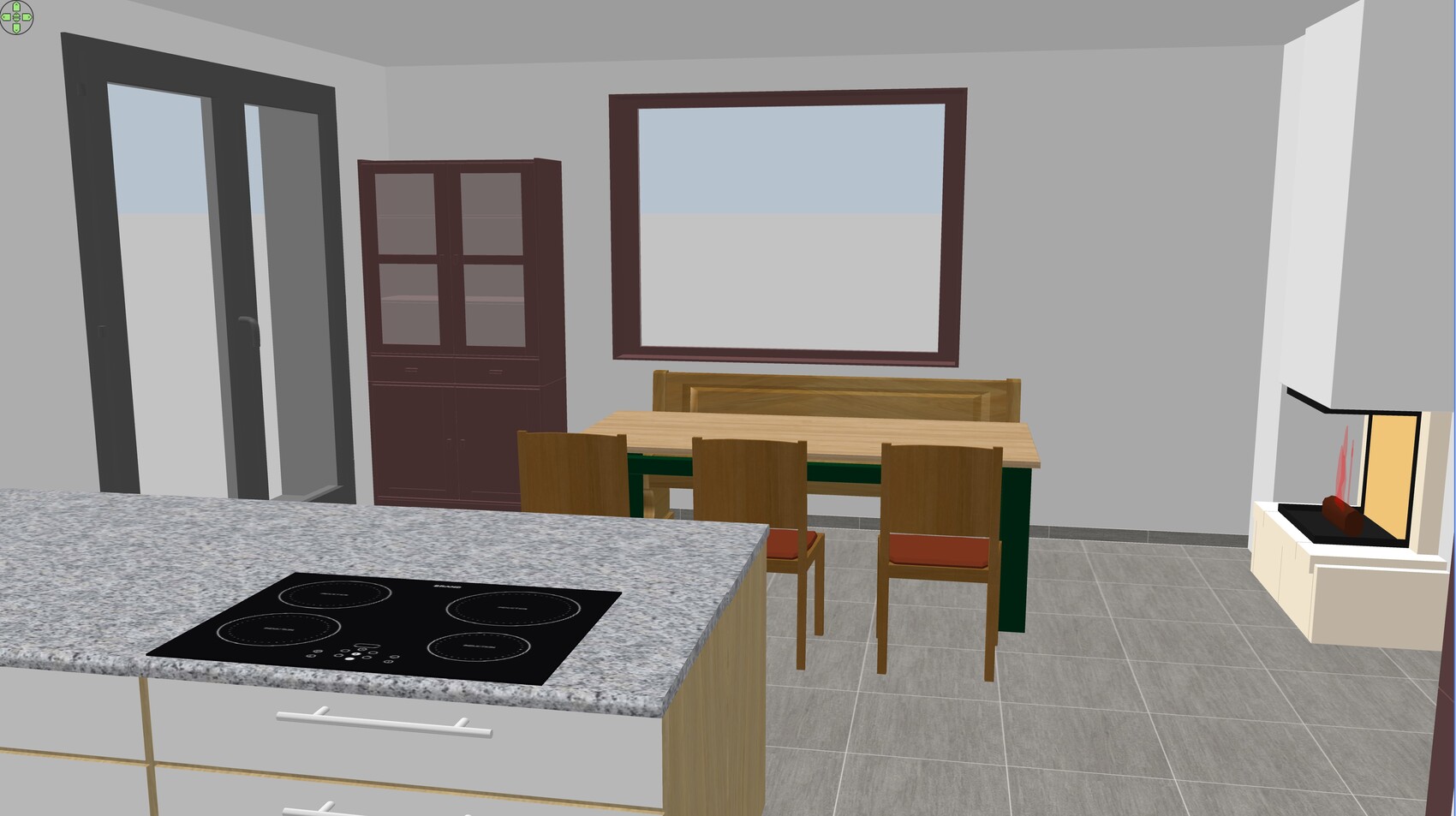

ᐅ Längliches festverglastes Fenster im Ess- und Schlafbereich sinnvoll?

Ich finde, dass solche Fenster mit Brüstungshöhen von 110 bis 150 cm schnell wie Kellerfenster wirken. Fenster sollen doch in bestimmten Situationen (Essbereich am Tisch sitzend) den Blick nach draußen ermöglichen.

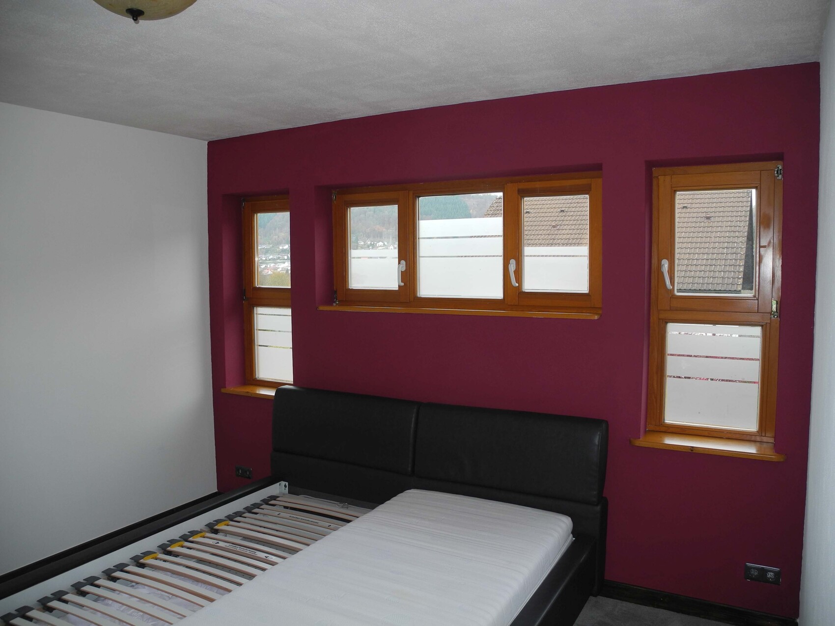

Ich hänge dir mal ein Bild aus unserem alten Haus an. Bis heute weiß ich nicht, was uns bei der Farbkombination aus Fensterrahmen und Wand geritten hat. Aber gut, es war am Ende sowieso eher eine Ferienwohnung. Man macht manchmal einfach seltsame Dinge.
Einige hatten damals wegen „Kälte über dem Kopf“ Bedenken – das war überhaupt kein Problem. Trotzdem wirkt die Lösung heute völlig sinnlos. Außerdem musste man aufs Bett steigen, um die Fenster zu putzen. Das wäre ja noch okay gewesen, wenn es wenigstens irgendeinen echten Vorteil gehabt hätte – hatte es aber nicht.
Im Esszimmer habe ich gleich mehrere Fragen:
Wollt ihr wirklich genau so möblieren, mit dem Schrank an dieser Stelle? Nutzt am besten jetzt schon reale Möbelmaße, damit ihr ein Gefühl für die Proportionen bekommt. Und je nachdem, wie der Blick nach draußen ist, könnte ich mir eher ein breites, großes Fenster vorstellen – ich mag einfach großzügige Flächen. Für die Außenansicht würde ich jedenfalls niemals ein Fenster planen, das innen keinen Sinn ergibt.
Und der Kamin so nah am Esstisch – ist das wirklich gewollt? Vielleicht wäre er in der Raum Mitte oder eher im Wohnzimmer sinnvoller.
Schlafzimmer mit magenta Wand, Holzfensterrahmen und schwarzem Bettgestell

Fenster (1,88m x 1,01m)
Das ist kein längliches Fenster noch ein „nettes normales“ noch ein „wirkungsvolles“ Fensterband. Das ist gewollt und nicht gekonnt mit dieser Brüstungshöhe. Die Breite von 188 wird von einem normalen Doppelflügelfenster mit 2 Metern geschlagen. Ich halte aber auch Festverglasung bei den meisten Fenstern als Fehltritt.

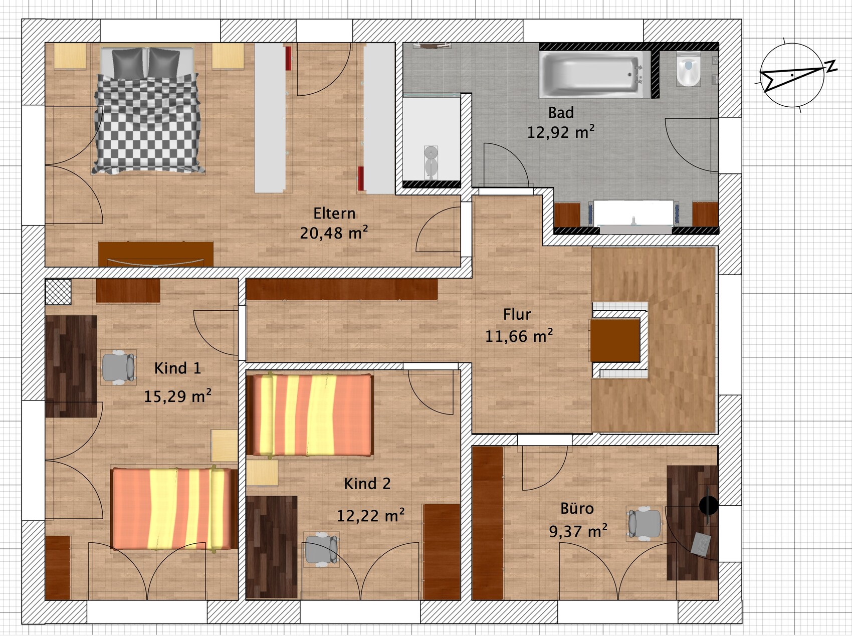

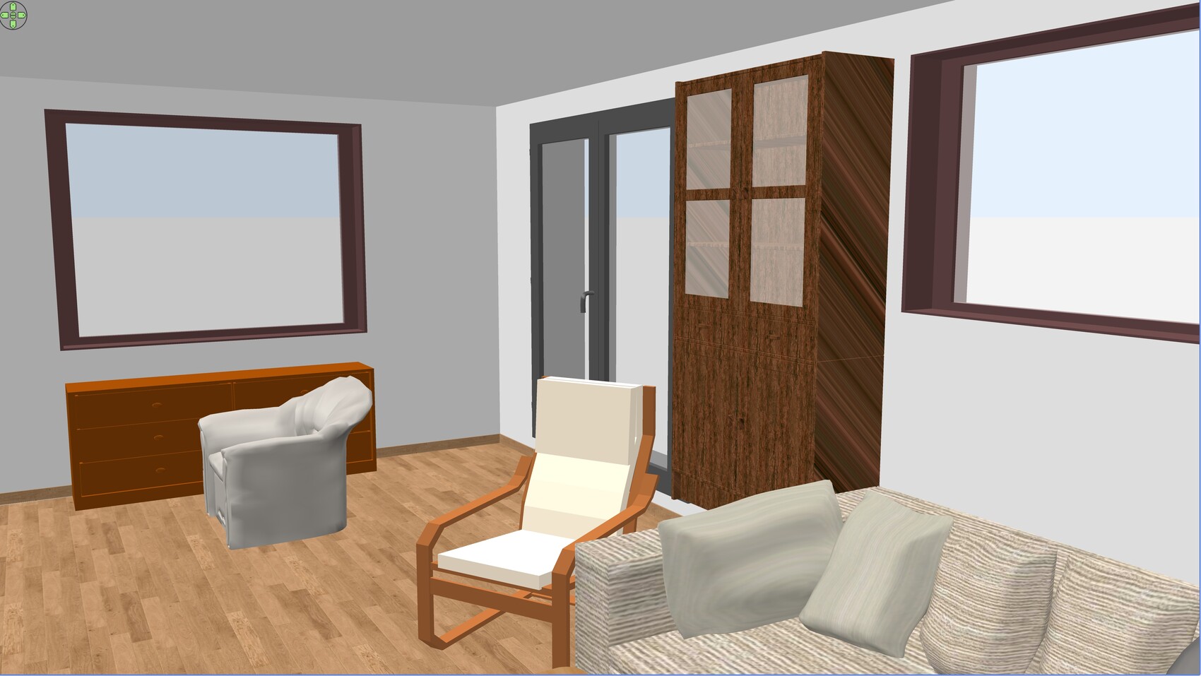

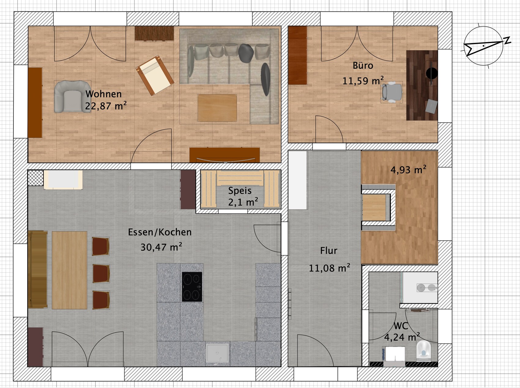

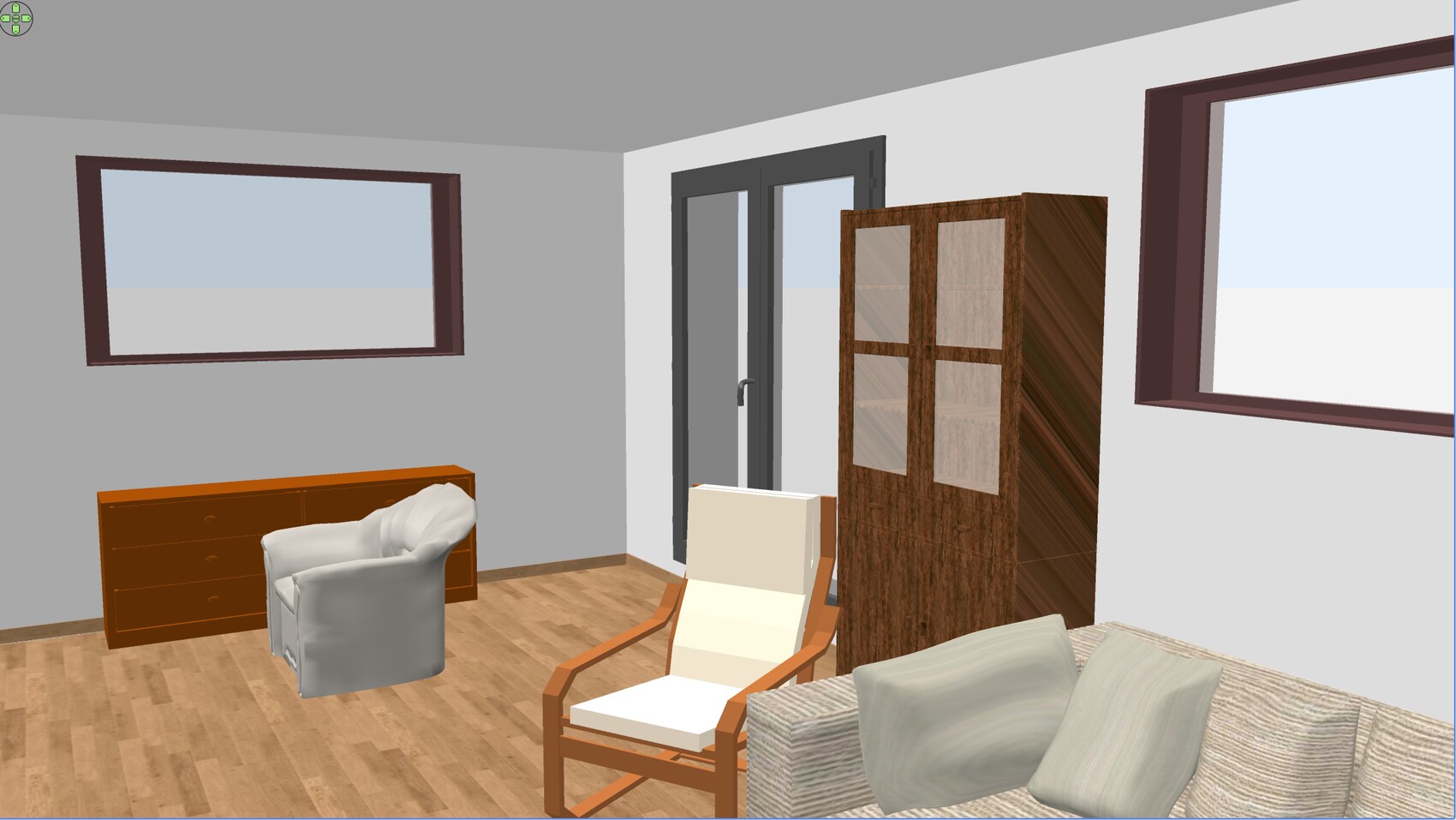

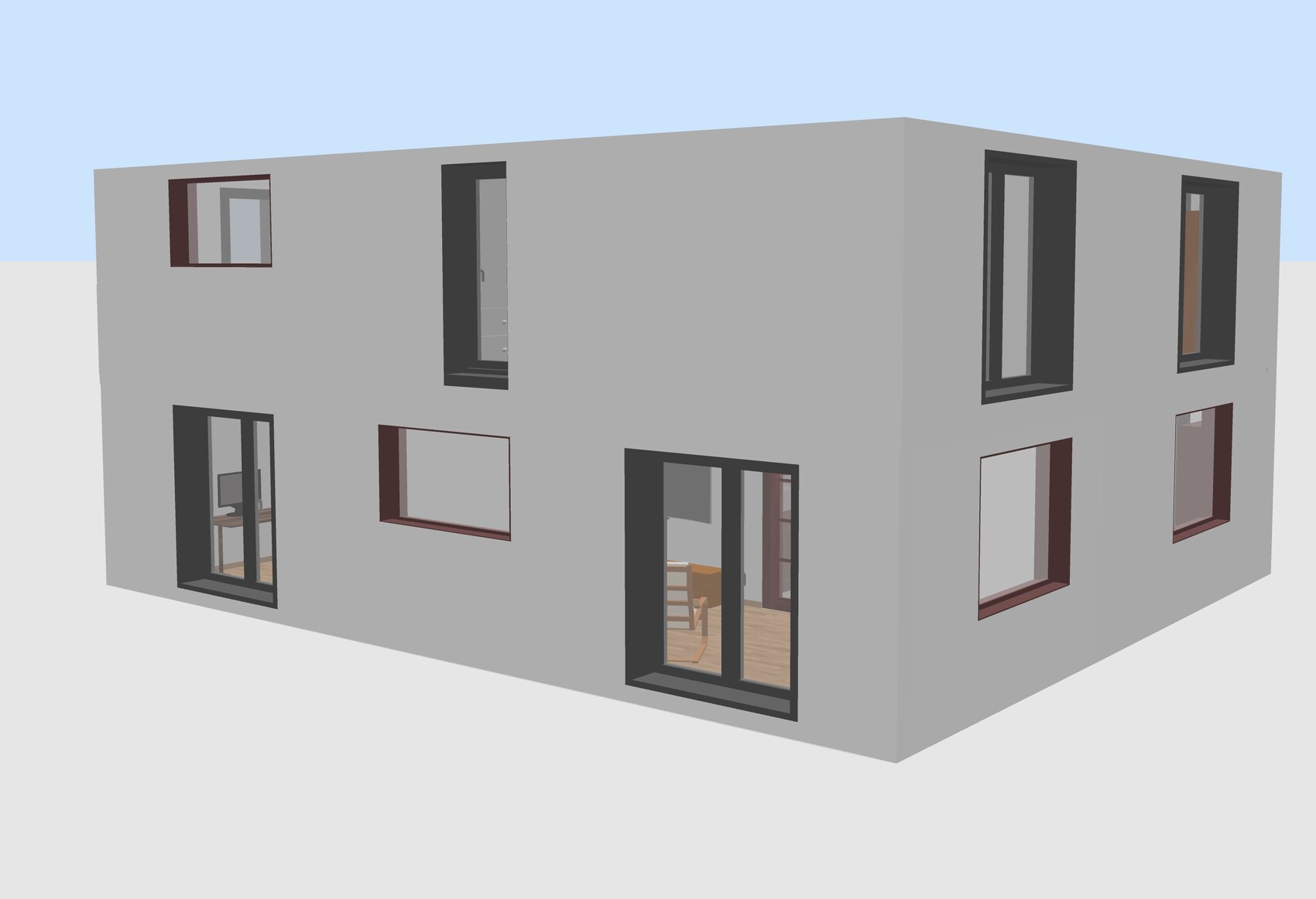

Forsberg2124.11.25 23:14
Ich habe mal umgeplant und ein 188 cm breites und 143 cm hohes Fenster auf 90 cm Brüstungshöhe gesetzt (siehe Fotos). Dann hätte die Bank im Esszimmer immer noch darunter Platz und man hat trotzdem eine schöne Aussicht. Sieht meiner Meinung nach schon viel besser aus. Im Wohnzimmer das gleiche. Ihr seht immer beide Varianten.
Im Bad würde uns das schmale höhere Fenster nicht stören, da wir ein zweites, bodentiefes Fenster dort haben. Im Küchenbereich kann das Fenster auch so hoch bleiben, weil man da eh steht.
Grundrisse füge ich auch bei.
Thema Möblierung Esszimmer: Die Möbel sind nur provisorisch eingesetzt. Der Blick in Richtung der Fenster ist auf einen Garten und nach 15 Metern auf ein Nachbarhaus, also schon schön. Der Kamin wird ein Tunnelofen, der auch im Wohnzimmer zu sehen ist. Den richtigen Platz für den Tisch müssen wir noch finden. Wo würdest du den Tisch stellen?

kbt0925.11.25 00:04
Du solltest generell mal die ganzen bodentiefen Fenster im OG überprüfen. Geh mal durch Neubausiedlungen und sieh dir andere Häuser mit den bodentiefen Fenstern im OG an ... entweder ist dann entsprechender Plissee im Fenster oder man sieht wundervoll unaufgeräumte Unteransichten von Schreibtischen etc. durch diese Fenster.
Und, bodentiefe Fenster in Badezimmern sollte man auch hinterfragen.
Kellerquerfenster in Badezimmern über Badewannen bringen genau welchen Vorteil? Man hat weder einen schönen Blick aus der Badewanne noch ergibt es ein angenehmes Ambiente. Da lieber ein Fenster mit normaler Brüstungshöhe ca. zwischen Wanne und Dusche in eurem Fall.
ypg25.11.25 00:10
Was heißt denn stören? Zum Putzen muss man kompliziert in die Wanne oder auf das Bett (Fenster über Bett). Man plant nicht etwas, weil es „nicht stört“, sondern weil es ein Gewinn für Bewohner oder Haus sein wird.
Forsberg21 schrieb:
Ich sehe schon. Das Thema Fenster ist mit das komplizierteste beim Hausbau.
Nein. Hast Du einen guten Grundriss bzw. Hausentwurf, dann gehen die Fenster von selbst. Man plant sie ja mit dem Grundriss und nicht später.
Wenn das ein Architekt geplant hat und er diese Fenster vorschlägt, dann rate ich zum Architektenwechsel. Auch hier ist nichts rund. Zwar ist das hier nicht der Grundriss-Thread, aber mal kurz der Hinweis: es gibt überhaupt keine Stellfläche für normale Schränke von 60/65cm Tiefe. Hier haben nur Schränke in Bücherregalqualität Platz. Die Türblätter sind 70 (oder 75) breit. Das kann man nicht ernst nehmen.
